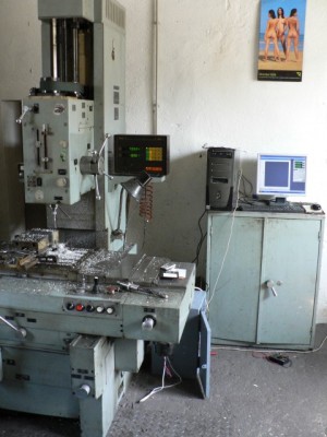

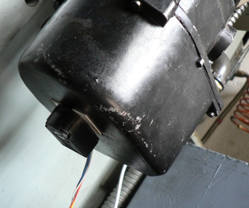

Nezná prosím někdo motory na fotkách v příloze tohoto příspěvku? Mělo by jít o motory původem z Bulharska, které mám na souřadnicové fréze / vyvrtávačce. Je to NC stroj, motory se ovládají joystickem.

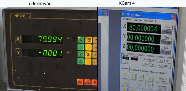

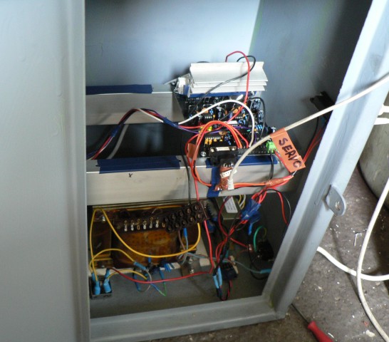

Podařilo se mi zprovoznit zatím jednu osu na mé frézce. K motoru je namontovaný enkodér, řízeno kontrolérem podle Uli Hubera. Skoro plná spokojenost :wink:
