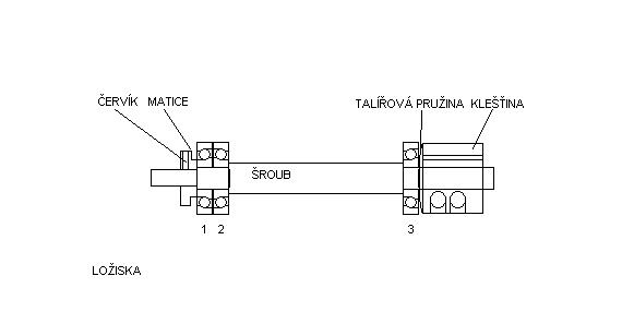

Jak máte řešené uchycení posuvových šroubů ??
Jako nejjednodušší mi připadá prostě šroub "vložit" mezi dvě ložiska (asi nějaká kosoúhlá nebo tak něco). Každé ložisko tak na šloub axiálně tlačí z jedné strany a drží ho na místě. Šroub by však takto byl "namáhán" axiálním tlakem. Nevadí to? Má někdo řešené uložení kde je šroub jakoby "natahován" svým uchycením ?? Nebo ještě jinak kde je šroub na obou stranách uchycen přesně a při záběru je z jedné strany "tlačen" a druhá zároveň "táhne" ??
Jaká použít ložiska??
Jedná se trapézový šroub takže k tomu prosím uvažujte přesnost(cenu) ložisek.
Dík za všechny podněty/ospovědi.

Už nevím kdo sem ten nákres dával, ale tady ho máte.Tímhle se zajistí předpětí šroubu.Už jsem našel kde jsem to viděl
http://www.c-n-c.cz/viewtopic.php?t=780

ja nevim proc to vseci resite tak slozite ja osobne sem dal na obe strany obycejny kulickovy loziska a ten sroub je malinko kraci aby tam hrkal (proc se s tim piplat napresno)
no a z jedne strany sroubu mam vyrezane zavit a v nem sroub takze posun sroubu drzi jenom jedno lozisko
kulickovy loziska udrzijo axialne 10% maximalni radialni sili takze esi to lozisko unese 100kg radialne tak udrzi 10 kg axialne a to staci ne
este vzhledem k tem trapezovem srobum je ta vula temer nulova

CZ_Pascal, bola to taka prva verzia hracky, takze trapez bol zatlaceny medzi dva domceky, teraz urcite by som to robil s predopnutym domcekom ako je to na tom obrazku v tomto vlakne
