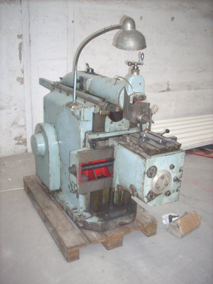

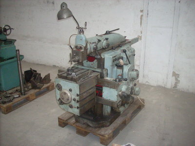

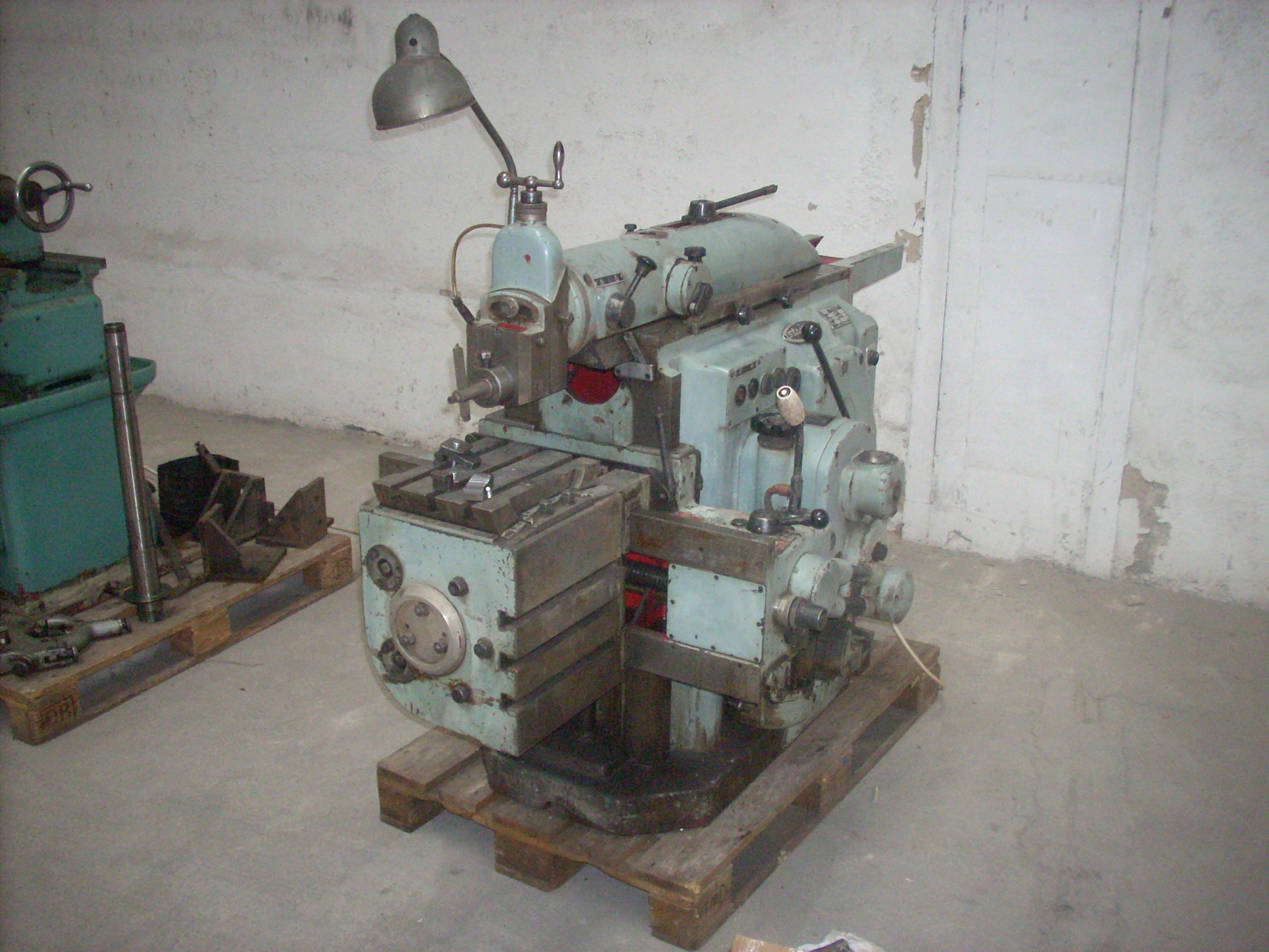

Posilam fotky meho noveho mazlika. Stroje mam zatim na paletach, protoze je jeste budu stehovat po hale. Tento tyden snad bude finalni rozlozeni a budu moct konecne vse usadit na misto.

To je dobre vedet az se neco rozbije :) Zatim bude potreba opravit odklapeni hlavy a vymenit bowden, ale to pocka. Zatim mam spoustu jine prace se soustruhem (zaskrabani predniho loziska), kompresoru a na lesticce. Pak se chci vrhnout na nastrojovou brusku KSU 250 co mam od capumpora. Skoda jen ze toho casu neni vic :(

Máš trochu jiné upínání nože než mám já, já mám klasiku na hoblování, tohle je varianta na píchání drážek a v tom je až pak nějakej držák nože :wink:
já mám jednoduchou kolmou kostku, tohle je s naklápěním, sice mě to k tomu kdysi ten borec nabízel, ale nějak jsem to zasklil, ta kostka jde normálně vyměnit. Když jsem to kupoval tak tam byl na stroji namontovaný 250mm svěrák, no krasavec k pohledání. Když jsem pak pro obrážečku dojel s náklaďákem tak svěrák byl fuč, takže to mě docela nasralo :D , ale zase jsem za tou obrážečkou když jsem to nakládal tu origo děličku i s náhonem, takže jsem byl nakonec docela spokojenej :wink:

Ano je to presne jak rikas. Drzak na noze je pro srouchani drazek a pro hoblovani k tomu nebyl :( Mam k tomu jeste bednu dalsich uchytu pro mensi noze a uhelniky pro uchyceni obrobku. Ten druhy drzak budu muset pozdeji vysoustruzit.

Já mám upínání udělané takto http://www.c-n-c.cz/viewtopic.php?f=60&t=269&start=30" onclick="window.open(this.href);return false;
Na tom tvým držáku se mě zdá příliš vysunutý nůž, to nebude dělat dobrotu, bude to chvět. Na mém se nůž opírá o klapačku a taky někdy drnčí.

mas pravdu s timhle to drnci a povrch je pekne oskakanej. Uz mam ale univerzalu na soustruh, tak si budu moc vytocit poradny drzak.
