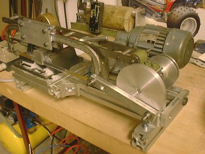

Sháním něco na občasné řezání oceli menších průměrů, tak max. do 100mm (to vyjímečně). Nabídek v bazarech je dost, ale origo rámové pily jsou pro moji potřebu moc velké. Uvažoval jsem o domácí vyrobě nějakého menšího prcka. Na youtube jsou nějaké k shlédnutí. Otázka: nezkoušel jste někdo něco takového postavit , popř. poradit jak na to ? Díky

Tuhle jsi určitě našel, ten člověk nabízí i k prodeji plánky. Moc by se mi hodilo něco podobnýho, ale přijde mi to dost jednoduchý, abych si musel kupovat plánek. V podstě se jedná o jackel v něm futro s ložiskama a klikový mechanismus, který bych myslím vymyslel i lépe. Pak zbývá nějak pěkně vykoumat uložení ramene a je to. Nicméně podle tenkého uřízlého plátku to vypadá, že mu to řeže docela přesně a to se mi líbí. Kdyby jsi se přece jen třeba chtěl složit (nebo i další zájemci) na pořízení tvůrcových plánků, šel bych do toho. :)

Taky jsem si stáhl jednu jednoduchou konstrukci.
Otázkou je zda má smysl řešit nadlehčení plátku při pohybu zpět. Zdá se mi že to v tom prvním videu nějak nadskakuje, ale může to být pouze zdání způsobené klikovým mechanizmem.
