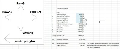

Dobrý den,
chtěl bych se zeptat, zda má úvaha o výpočtu potřebného momentu pro motor je správná. Jedná se o stroj na plazmu. Řeším pohon pro portál pomocí hřebenu a pastorku (na obou koncích je motor). Vycházím z hmotnosti portálu m, a rychlosti posuvu v. Stanovil jsem si čas rozběhu na tr = 0,2s. Odtud zjistím potřebné zrychlení a = v/tr. Dále z hmotnosti m zjistím sílu, která bude muset na portál působit: F = m*a, Tuto sílu rozdělím na obě strany stejně, pro každý motor. A pak už jen podle M = F*r, kde r je poloměr pastorku dopočítám moment..

jo maš to dobře a ještě si připočti k tomu třecí sílu na vedení a součinitel tření mezi pastorkem a hřebenem. pak by ti to mohlo jakš takš vyjít

Nejedná se o velké rychlosti ani o posuny velkých hmot. Jinak koeficient tření mezi vozíkem a vedením jsem nenašel, pracovně jsem ho zvolil f=0,15, jinak tření nezi hřebenem a pastorkem - na to jsem ještě nepřišel co a jak, ale možná bych to tření i zanedbal, hřeben bude umístěn na rámu stole - směrem zuby dolů, pastorek bude zespodu, tak si myslím že nějaké výrazné tření tam asi nebude.
Jinak jak se vám to zdá? Ohledně hodnot, nemám s tím žádné zkušenosti... Hodil jsem to do Excelu a tak trochu si s tím "hraji"...

Dej si pozor, ze zatim nepocitas s momentem setrvacnosti vlastniho motoru. Pro hreben to nevyjde tak zle, pro sroub mi to vychazelo jako nejvetsi polozka.
Taky ti pro pastorek 30mm vyjde jeden krok 0.5mm, coz muze byt dost hrube (a mikrokrokovani to zas tak moc nezachrani)

Spočítal jsem dynamickou sílu a vyšla zhruba stejně velká jako F. Jinak motor má krok 1,2°- pak vychází posun na krok 0,314mm, jinak si myslím, že to mikrokrokování není špatné a určitě ho bude potřeba, jen nevím jaký stupeň mikrokrokování zvolit, popř. jaký výsledný krok by měl být, když bych chtěl přesnost +-0,1mm

tak redukovaná hmotnost mi vyšla 40,53 kg (hmotnost portálu je 40kg), tak tam zase velké ovlivnění nebude - ten moment vyjde nepatrně větší..

Po sečtení statické síly F a dynamické vyšel výsledný potřebný moment 0,89Nm
