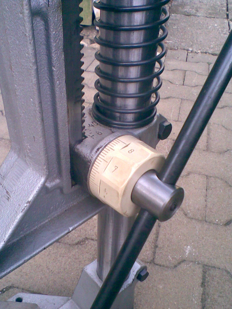

Není to do litru, ale je to poctivej kus litiny, mám ho, táta taky, má ho aji Magi, všichni spokojení a slouží už spoustu let Já v něm měnil pružinu protože byla unavená.

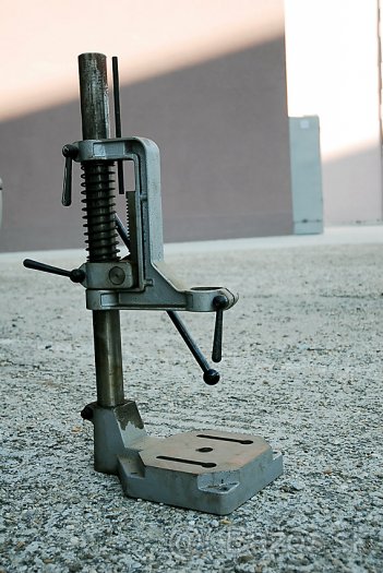

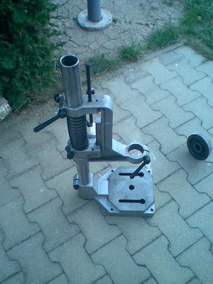

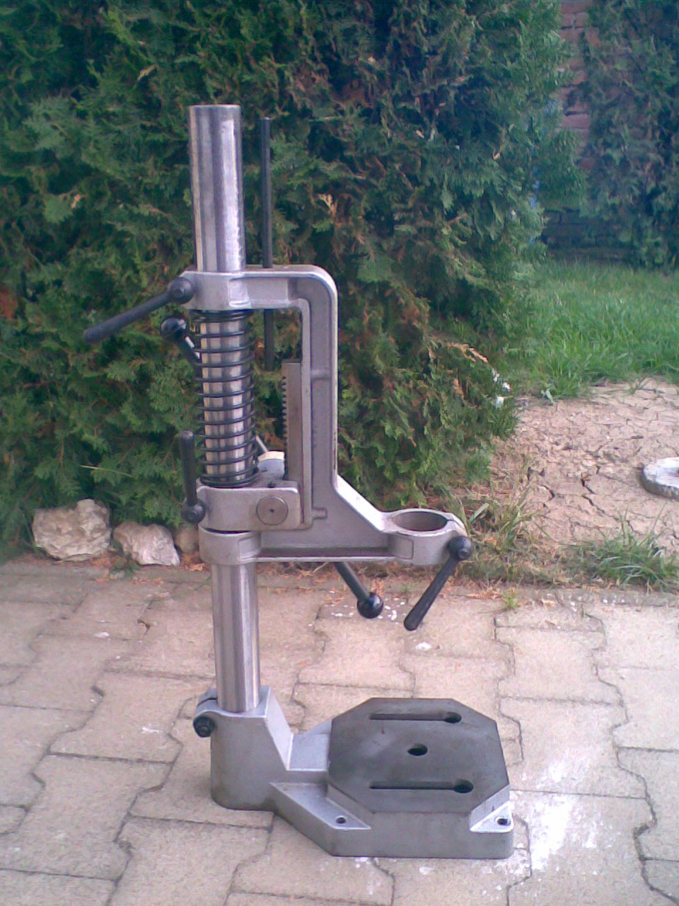

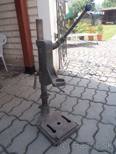

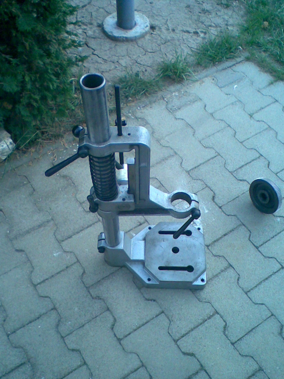

bolo to tu riešené, odkazi sú nefunkčné,ktorí stojan je vhodnejší pre ručnú vrtačku, na bazoši som našiel dva prikladám foto, jeden je narex aspon si myslím ale ten čo ma ozubení hreben neviem ? Je to znudze cnosť, našiel som PK203 za 150€ ale už bola zarezervovana
preto ten stojan, preca zas nevrtám každý deň
ale čo je doma sa počíta.
Nikto neporadil, tak som kúpil ten s ozubením hrebenom, poctivý kus železa, a nie ako niektoré výrobky made in P.R.C

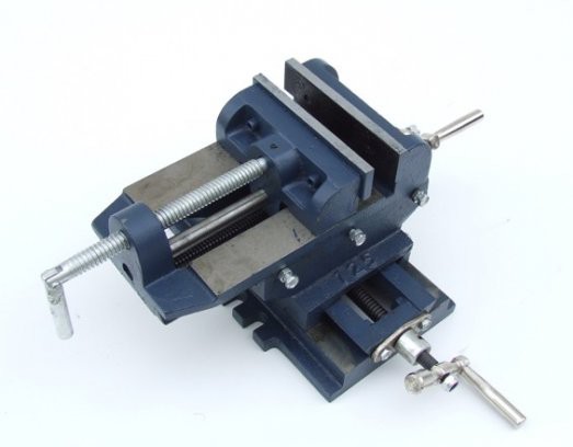

ďakujem za odpovede, pozeral som ten link na aukro čo vložil "oscar " ten uhýba ved mu chýba vedenie aspoň v strede (vodiaca tyč) ako má ten krížak čo som sa pýtal, či sa oplatí kúpiť.Sú veci ktoré kúpim cez net a nemusím to vidieť, a sú veci také čo radšej pozriem fyzický a potom kúpim, ak to vyhovie mojím kriteriam.Ten krížak ponúka pán Dudáš z CNC1, nezaoberám sa profesionalnou strojarskou výrobou, ale občas niečo opravujem a treba presne vrtat dieru, a držať niečo v rukách to nie.Videl som na youtube ako to mal aj upevnené na priečnom suporte na sustruhu a frezoval vtom.A cena takeho frezovacieho prípravku je niekde inde ako ten krížak.Keď pozeram strojne zveráky na bazoši,
