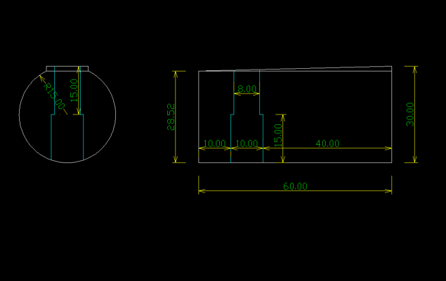

Ahojte, chcem sa spytat ci je OPTI BF20 vhodna na precizne opracovavanie dreva. potrebujem malu plosku dreva (10mm x 50mm) uplne hladko opracovat s presnostou 0,1 mm. Hlavne mi robia starosti otacky - maximalne 3000 ot./min je pravdepodobne dost malo. Dalo by sa to nejak jednoducho zvysit, napr. az na 6000 ot. /min ? Pripadne mi viete odporucit inu frezku? Dakujem za radu.

Priznam se,ze ti moc nerozumim.To chces kupovat stroj kvuli jednomu prkynku?Pokud by se jednalo o nejakou multikusovou zakazku,tak tenhle typ frezky je na drevo vyslovene nevhodny.Hlavni duvod jsou opravdu otacky a ani celkova konstrukce stroje neni na drevo vhodna.Na drevo porebujes 25-35 tis. otacek/min,coz je cca 10x vic nez toci BF20.Dalo by se to resit tim,ze by se puvodni vreteno nahradilo vysokootackovym,ale jako elegantni reseni bych to moc nevidel.
Kup si kvalitnejsi krizovy stul a stojan na 43mm vreteno a k tomu klasiku od BOSCHe s 25 tis. otackami a mas vystarano.

Otačky ktoré si spomenul sú strašne nízke a je nemožné s nimi opracovať drevo. Minimállne 25 000 a je dobré aby vreteno malo dostatočnú silu lebo keď sa zaborí do materiálu hneď poklesnú aj pri 750 W .

Co je to u dřeva úplně hladce? Jestli je to jeden kus tak ti to ofrézuje kdokoliv kdo má jakoukoliv rozumnou frézku. U sériovky bych se vykašlal na frézování a udělal si přípravek pro řezání na truhlářské pile. Pila s dobrým kotoučem umí tvrdé dřevo uříznout tak, že je plocha doslova lesklá - to se nedá zajistit ani žádným broušením. Dobrým kotoučem myslím nový nebo nabroušený HM nebo HSS kotouč na kov, rozhodně ne žádný z těch "na dřevo". Obvodovou rychlost min. 4000 m/min.mamasiga píše:Ahojte, chcem sa spytat ci je OPTI BF20 vhodna na precizne opracovavanie dreva. potrebujem malu plosku dreva (10mm x 50mm) uplne hladko opracovat s presnostou 0,1 mm. Hlavne mi robia starosti otacky - maximalne 3000 ot./min je pravdepodobne dost malo. Dalo by sa to nejak jednoducho zvysit, napr. az na 6000 ot. /min ? Pripadne mi viete odporucit inu frezku? Dakujem za radu.

bezne jsou takovehle stroje na zpracovani dreva udelane uplne jinak
minimalne tam nebyvaji takoveto velke odhalene kovove plochy ale je to cele pod barvou
jiny zpusob upinani, ne Tdrazky ale milion der
celkove je ten stroj osetren proti zanaseni drevenym prachem
v tomhle pripade zalepite srouby a rybiny prachem a budete muset udelat celkovou rozborku vycisteni a zase slozeni a serizeni
BFka by potrebovala par uprav aby na to byla vhodna
primarne to vreteno jak uz zde byla rec, pak ten prach aby nemohl kam nema a nejakej nater protoze ten prach jak sedne tak strasne rad navlha a to by ten stroj sezralo rzi

Není to tak zlé. Mám zkušenost s klasickými soustruhy a frézkami v modelářské dílně. Ten dřevěný prach akorát krásně vyčistí vodicí plochy a když není v dílně vlhko tak se nic nestane.robokop píše:BFka by potrebovala par uprav aby na to byla vhodna

Dakujem vsetkym za rady. Ide o viac kusov. nie takych istych, rozne priemery, rozne zhranene plosky atd. Na tej frezke sa nebude robit len toto, ale 95% prace je drevo. A mikro frezka je prilis mala (uvazoval som o proxxon MF70, alebo PF400), lebo na tom chceme robit aj ine veci, upinat budeme material aj 90 cm dlhy(no uzky, do 60 mm hrubky).
Ten "inkriminovany"
vyrobok je vlastne klatik do hranovej pistaly, a postup je zvycajne nasledovny:
do gulatiny sa pod uhlom zhrani ta ploska - vyskusa sa v nastroji. odhadne sa ze treba este zobrat cca 0,2 mm, pripadne este trochu zmenit uhol, aby to bolo dobre, klatik sa vyberie a znova zhrani o 0,2 mm. znova sa vsunie do nastroja a posudi a pripadne znova zhrani... cely proces sa opakuje dookola (jemne sa mozu menit aj uhly zhranenia) az kym to nehra uplne perfektne...
Problem je hlavne v tom, ze na 1x sa to zvycajne neda - treba to skoro vzdy "doladovat" jemnym zhranovanim na viac krat. teraz to robime rucne, dlatom, no chcelo by to presnejsi a efektivnejsi system - s jemnym doladovanim.
