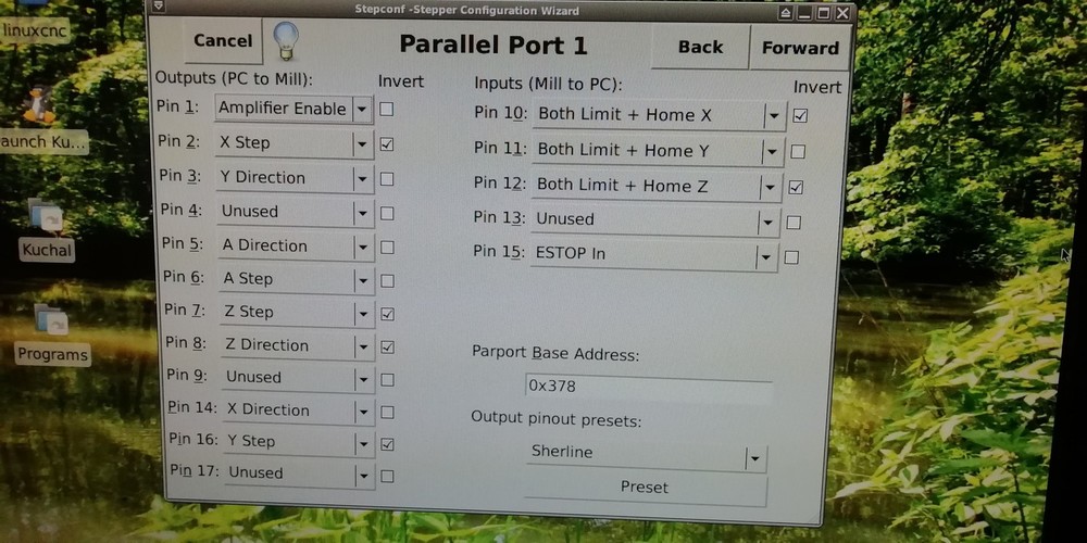

na svém dalším cnc se pokouším v EMC koncový spínač nastavit tak, aby mi fungoval jako bezpečnostní i referenční současně. Když přiřadím odpovídajícímu vstupu funkci Home Y, krásně mi do referenčního bodu najíždí. Pokud ale nastavím funkci Home Y + Minimum Limit, tak mi EMC hlásí, že je osa na limitu, i když na něm není. Když zatrhnu negaci vstupu, tak sice omezení pracuje správně, ale při pokusu o zareferencování se osa rozjede opačným směrem. Ve StepConfu už moc možností nastavení není, do ini a hal jsem zatím moc nepronikl. Víte prosím někdo jak na to?

tohle bys musel opravdu řešit v halu , a ošetřit tam stav kdy při referování bude koncák složit jako referenční a po zreferování jako limit , takže studovat hal

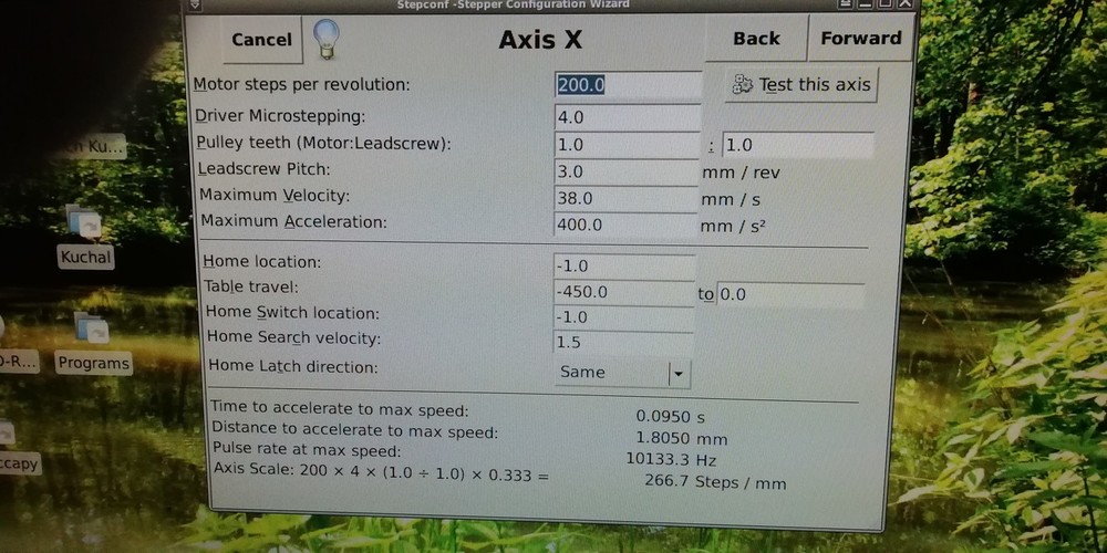

Zkus projít todle http://linuxcnc.org/docview/html/config ... atile_home" onclick="window.open(this.href);return false; sekci 3.4. HOME_IGNORE_LIMITS a to budeš muset přidat do ini souboru ke každý ose.A pokud ti osa jede při hledání home opačným směrem, změn v ini znaménko u HOME_SEARCH_VEL

Ten pohyb opačným směrem se dá změnit tím, že ve stepconf zadáš do Home Search velocity rovnou zápornou hodnotu... pak by to mělo jet opačně a tím pádem i fungovat správně :)

Díky za typ. Po nastavení inverzní funkce a záporné rychlosti to funguje přesně jak potřebuji. Pro jistotu jsem ještě posunul polohu Home kousek mimo pracovní pracovní prostor. Někdo to tady zmiňoval. Hezký den.

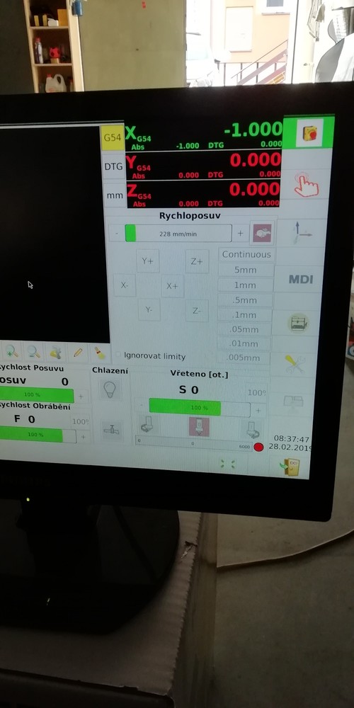

Zdravím pánové, pomůže mi někdo s nastavením home pozice.
Mám indukční koncové spínače použity i pro HOME a neumím se s tím domluvit.
Automaticky to sice sjíždí na spínač, odskočí a majede znovu a pak to neodskočí a píše chyba protože zůstane stát na spínači.
Když nastavím home -1mm tak reference proběhne ale pak není na displeji 0 ale to -1.
Neměly by tam být všude 0? Jak se k tomu doberu..
