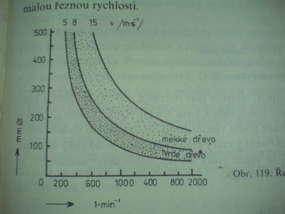

Dobrý večer,
jestli chcete aby vám obrobek namlátil , nebo rád pobýváte v nemocnici klidně můžete soustružit
na 6000 otáček. Nejsem sice odborník na obrábění dřeva ale kovu na internetu lze však snadno najít že u soustruhů na dřevo
se doporučuje max. 3000 otáček a to na malé obrobky.Taky jsem Vám našel otáčky podle průměrů obrobku při řezné rychlosti 400 a 500m/min. Pro vás by měl platit spíše první sloupec.Pokud nemáte možnost různých otáček zvolte kompromis./třeba 1000otáček/min
Upozorňuju Vás že soustružit kus průměru třeba 20 cm na 6000 ot./min je sebevražda.
průměr 400m/min 500m/min
5 cm 2547 3185
10 cm 1273 1592
15 cm 849 1060
20 cm 636 796
S pozdravem atˇžijů soustruhy a nebojme sa jich: Kotrč

Dobrý večer,
Vážený R - sticku máte plnou pravdu,jedna věc je teorie ale zelený je strom života.
Ovšm myslím si že z něčeho se vycházet musí a člověk který začíná by měl alespoň rámcově vědět jaké otáčka u jakého průměru si může dovolit aby práce byla bezpečná.
Otáčky na průměr které zde doporučuji nejsou jak píšete z obrábění oceli ale z literatury o obrábění dřeva na soustruhu.
Je samozřejmé že tvrdost ,druh dřeva a způsob soustružení má na otáčky podstatný vliv.Geometrie břitů nástrojů je také samostatná kapitola.
A proto varuji - nepřebírejte slepě různá doporučení typu když to jede mě pojede to i tobě a začněte tak jak se má dle doporučení odborníků a potom si každý samozřejmně otáčky přizpůsobí na svoje potřeby.
To co jsem napsal není nesmysl a rady typu dej tam otáčky aby jsi měl dobrý povrch a nevylítlo ti to jsou na nic tomu
kdo vůbec neví jaké otáčky má použít.Nebo až mu to vylítne tak je sníží?
S pozdravem více soustružníků republice : Kotrč

No - fakt je ten, že já na to koukám z pohledu kdy se s tím živím - a proto mám dost odlišný názor. Nesporná věc na tom je jedna:
Pokud někdo se soustružením začíná, pak by se měl skutečně držet zhruba toho, co jste tu uváděl. A postupně nabírat zkušenosti. Ale po získání těch zkušeností a v případě, že by se chtěl soustružení věnovat dál na profesionálnější úrovni by na to měl velmi rychle zapomenout. Je ohromný rozdíl, jestli si budu ve volném čase šudlit např misku na soustruhu, nebo se tím živit. V tom prvním případě si to klidně mohu dovolit dělat třeba 2 hodiny. Pokud se tím živím, tak stejnou misku ve stejné kvalitě musím vyblafnout za 15 minut.
Dále doporučuji každému začátečníkovi sehnat někoho, kdo už se soustružením živí - a od něj se pokoušet získat rady a zkušenosti. Toto je neselhávající recept - a já vždy po takové konfrontaci zjišťuji, že v podstatě vůbec nic neznám a neumím ........
Takže abych to uzavřel:
- Naprostý začátečník v soustružení by se měl řídit doporučenýma otáčkama - zhruba v těch hodnotách, co jste uváděl
- Po "osahání" a seznámení s tím, co dokáže soustružený kus udělat a jak se to chová v mašině si může dovolit ty otáčky změnit
- Pokud bude soutružit často a bude s s tím přivydělávat, nebo rovnou se s tím živit, pak by měl na doporučené otáčky zapomenout a volit pro technologii ty nejoptimálnější. To už ale předpokládá znalosti a zkušenosti a hlavně seznámení se s konkretní technologií.
