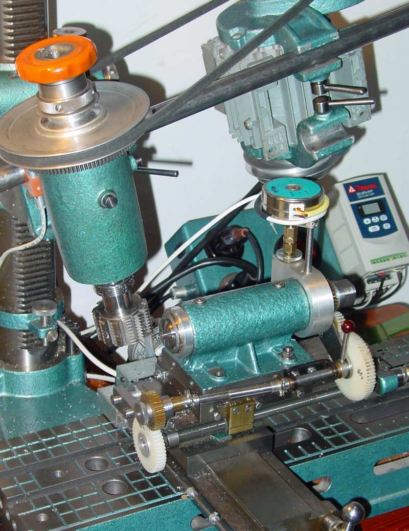

Nebo jste myslil klasické odvalování?
Používám TurboCNC (pod DOSem), které umí instrukci G33 + jednoimpulsový snímač na vřetenu.

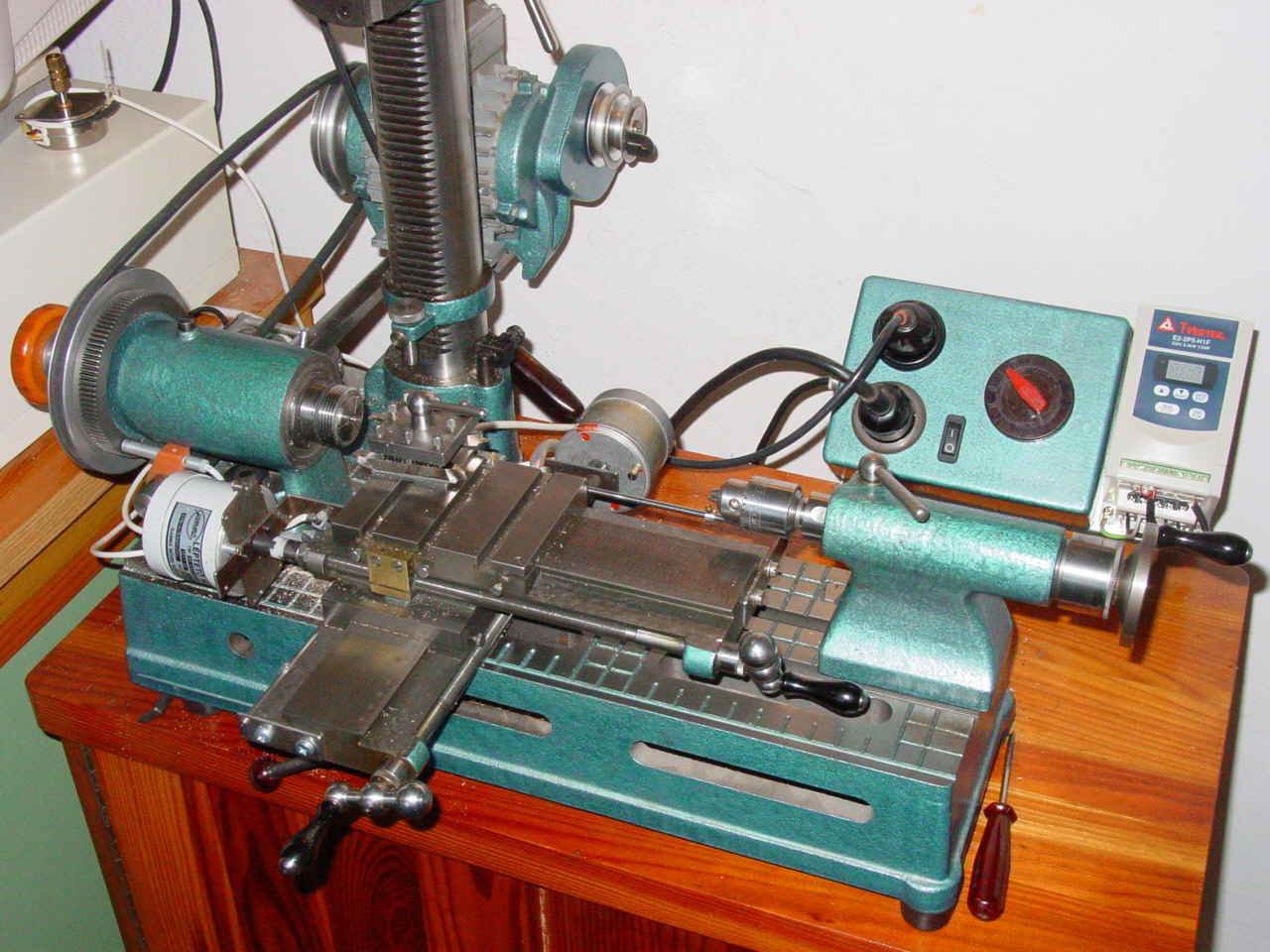

Ben Ash píše: Co je to prosím za zajímavý stroj? Bylo by více podrobností a fotek?

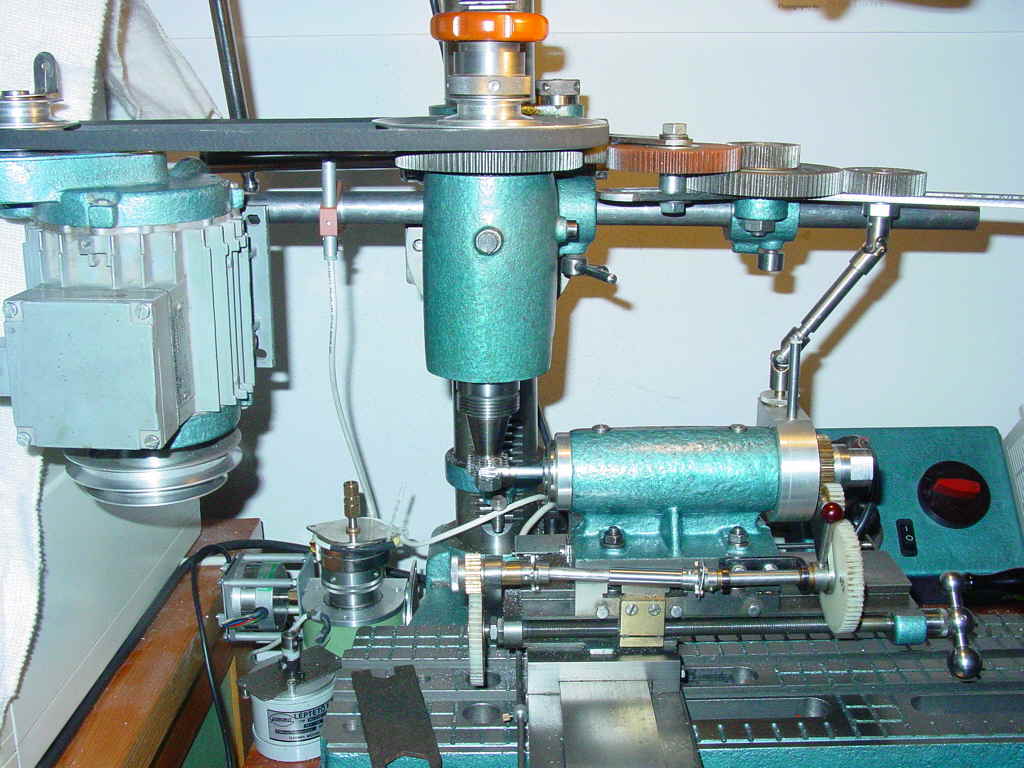

Stroj je amatérská kopie univerzálního obráběcího stroje fy Hommel snad údajně používaného v opravárenských dílnách na ponorkách kolem poloviny minulého století.
Jedním kouskem příslušenství je i vřeteno pro odvalování s integrovaným převodem 1:50.
Mechanické řešení odvalu vypadá takto:

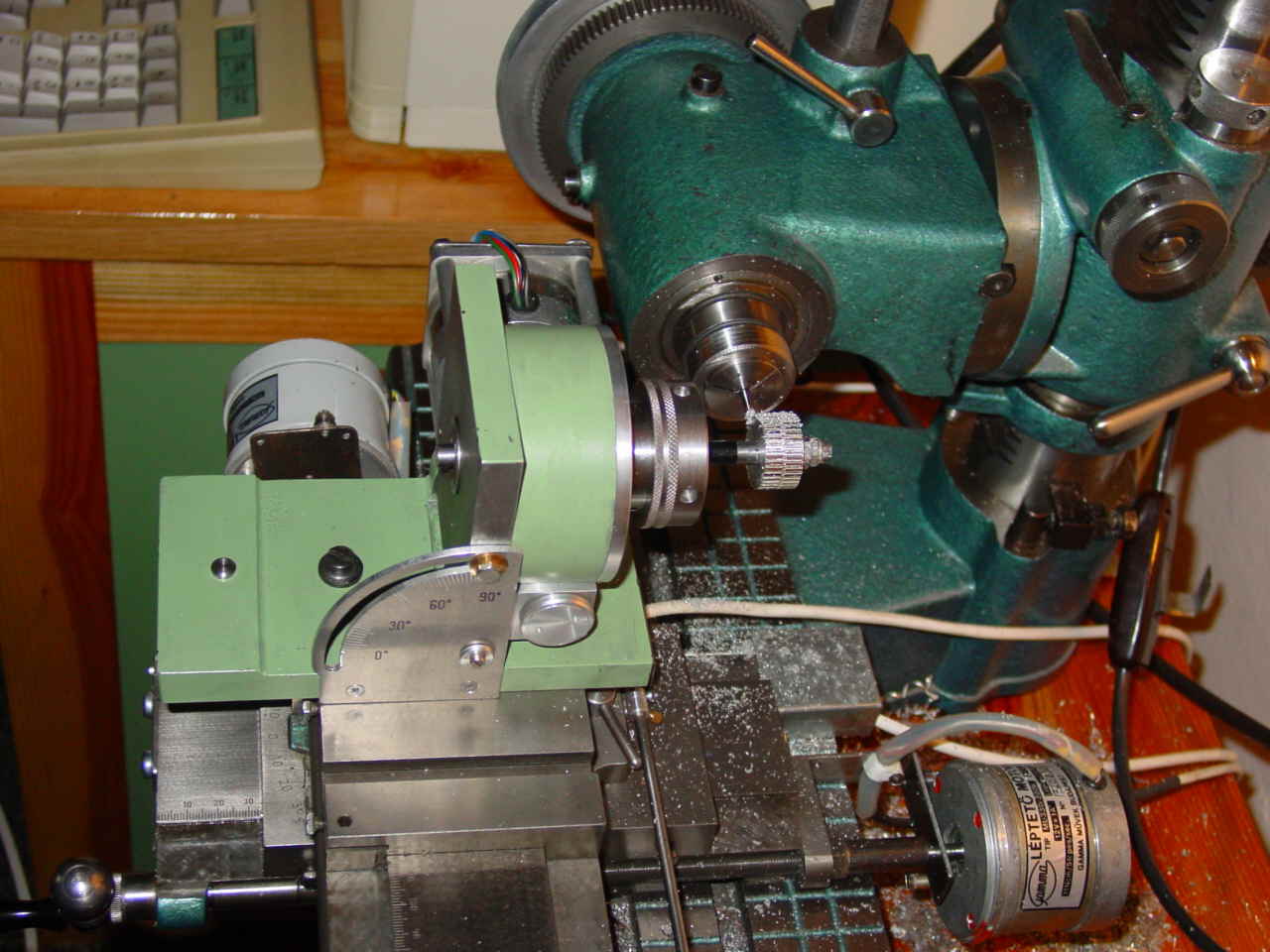

Pohon krokovým motorem umožňuje volit libovolný počet zubů a odvalovat i kola se šikmým ozubením.
Jinak lze ze základních bloků sestavit např. soustruh
nebo spolu s dělicím stolkem (nahrazen novou osou s krokovým motorem) provozovat různé další kejkle

Ben Ash píše:nNo na amaterskou stavbu je to teda hodně cool. Smekám klobouk.
V které době to vzniklo a na základě jakých podkladů? Byly k dispozici nějaké výkresy, nebo dokonce stroj k oměření, nebo je to dělané jen podle prospektu nebo fotek?
Stroje vznikaly v 80. letech minulého století výhradně podle fotografií z reklamní dokumentace originálu. Takže de facto vlastní konstrukce mého otce. Provedení je skutečně amatérské jen podle názvu, taky se na tom dá skutečně dělat i když jen v malém měřítku.
