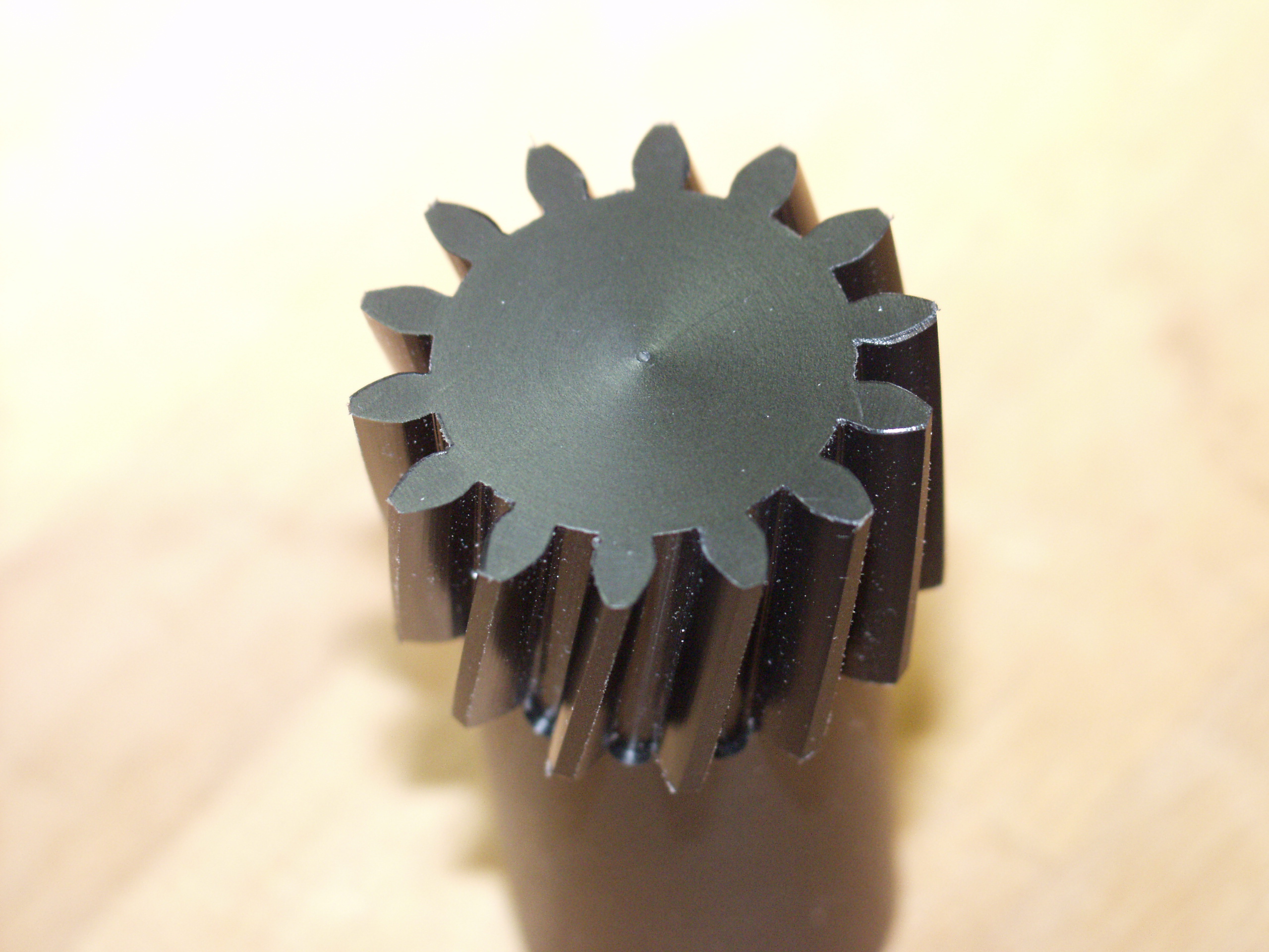

Zdravim, ma niekto skusenosti s vyrobou ozubenych kolies na CNC? Jedna sa o frezovanie na 5-osovom CNC stroji, nie klasicke odvalovanie. Hladam CAM software, ktory by vedel spracovat vonkajsie evolventne priame alebo sikme ozubene koleso.

Je to asi několik let, kdy jsem sem uploadnul svoji utilitku na frézování evolventního ozubení v pěti osách stopkovou frézou, včetně šikmého ozubení. Vygeneruje to příslušný úsek G-kódu.

Nedaří se mi to najít, tak to sem dávám znova. Už jsem to dlouho nepoužíval, tak už si ani přesně nepamatuju, jak to vlastně funguje. Popis ozubeného kola se popíše pomoci .txt souboru (vzor přiložen) a pustí se program gg.exe. Vygeneruje to dráhy pro spojité obrábění v X,Y,Z,A. Frézuje se bokem stopkové frézy, nevýhoda je, že ta fréza musí mít poměrně malý průměr (aby se vešla do mezizubové mezery).
