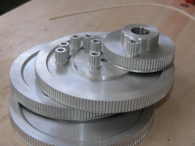

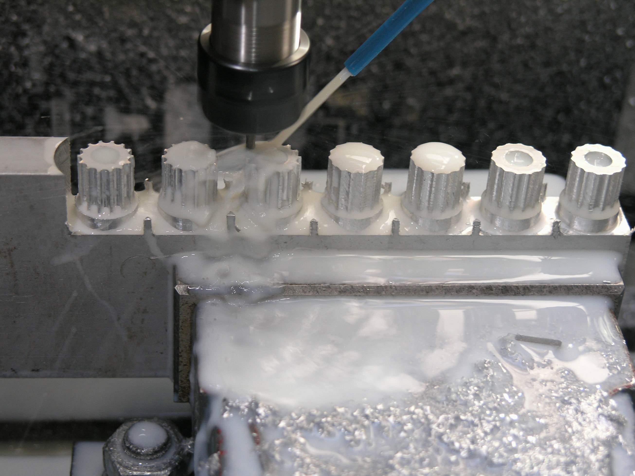

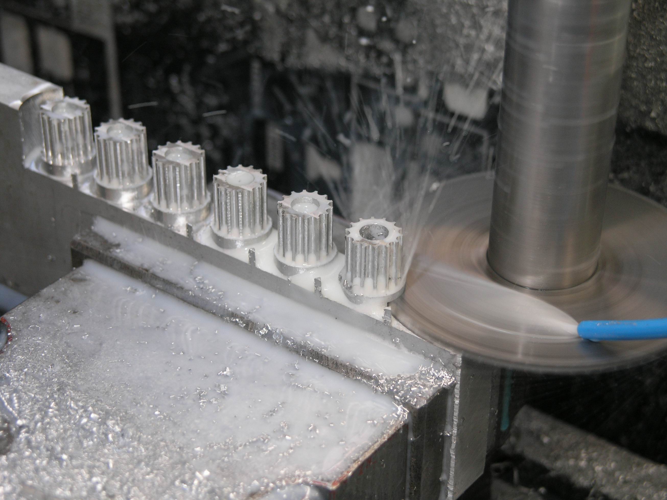

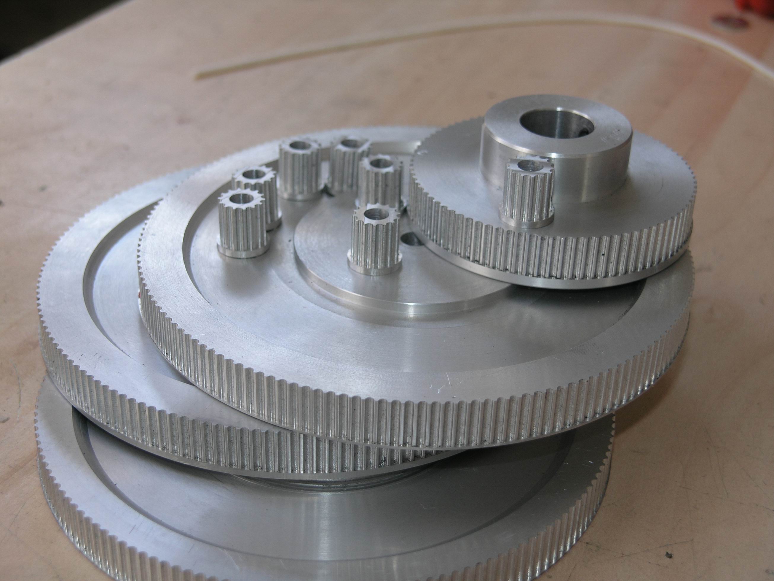

Ahoj všem. Občas je potřeba ozubné kolo HTD s velkým počtem zubů, která nejsou sériově vyráběna a za normální peníz k dodání. Na základě inspirace zde na fóru jsem se zajímal o teorii návrhu tvaru zubů HTD. Rovněž zde byla ukázka výroby kol. Výsledkem mé snahy bylo zvládnutí nakreslit ozubené kolo, abych jej mohl zhotovit. Odkazy na na výkresy na netu byly jen návodem, nejsou moc dokonalé. V příloze je ukázka výrobků a výroby kol HTD3M. Hrubování a vnitřní díry frézou 4mm, pak fréza 1,8mm, 24.000ot, záběr 0,5mm/12mm/s. Vše samozřejmě tvrdokov. Když bude někdo chtít, zhotovím kolo na zakázku.
