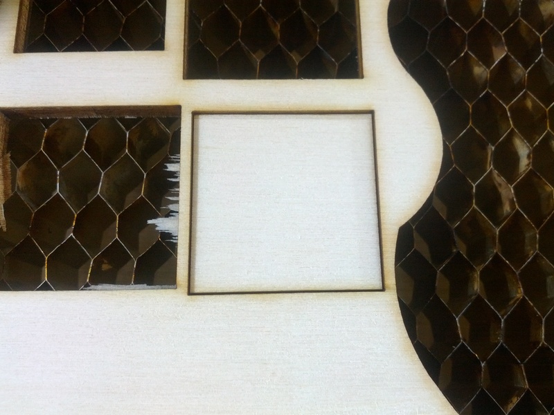

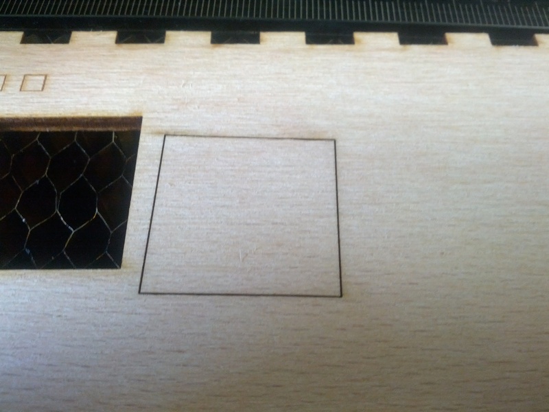

Tak jsem to zkusil na svem stroji .. topolova preklizka 3.92 mm nastavil jsem vykon na pribliznych 25 w tj. 32% a rychlost pri ktere jsem to proriznul byly 2% ctverec mel rozmer 25x25 mm a trvalo to od stisknuti startu ulohy cca 5sec to je cca 20 mm/s ... okraj nebyl nejak tragicky opalenej jen malicko pricmoudlej ... udelal jsem nejake fotky pokud budes chtit poslu .... pri nastaveni co pouzivam ja je to na 4mm topol 10 % rychlost 100% vykon buk 3mm s tim treba uz neproriznu .... musim pouzit cca 6% rychlost .....
Mej se.

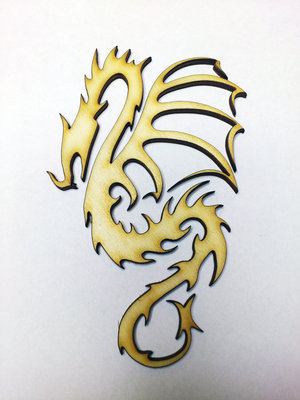

masafi
Příspěvky: 100
Registrován: 7. 6. 2012, 1:39
19. 7. 2012, 8:29
ahoj,
tady jsou slibene fotky ..... rezano s parametry v mem hornim prispevku .... 1 buk 2 topol
