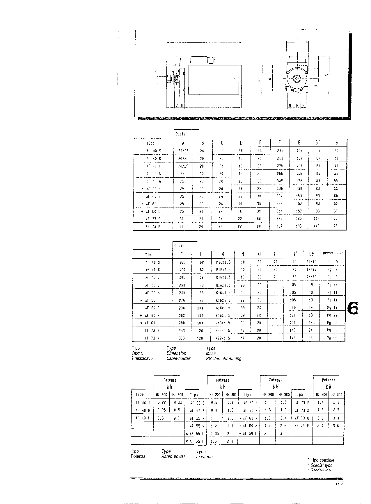

Shanim cca 1kW asynchronni elekrovreteno s klestinou nebo konusem. Otacky 300-15000 ot./min, prirozene chlazeni. Jedine "dostupne", co jsem zatim nasel je od Iselu, typ MA 2.11. Bohuzel zastoupeni v CR na maily neodpovida a dovolat se jim nemuzu.
Ale urcite je k sehnani jeste neco podobneho, protoze clovek, od ktereho jsem kupoval kul. srouby a vedeni o tom mluvil. Jenze ja ztratil na nej kontakt...
dik za kazdy tip

Ja ho resim take a nasel jsem tento motor http://www.mez-cz.cz/asm6b.htm ale nenasel jsem tam zadne rozumejsi parametry a tak jim asi napisu - pred tydnem mi dosel frekv. menic od Siemensu 1.1kW a kdyz jsem videl jak se vrti stary motor AEG na stojanove vrtacce na 100Hz a 5400rpm tak si rikam ze by to stalo za pokus udelat vreteno s normalnim asynchonakem.Pirs píše:Resim ted problem uvedeny v nazvu threadu...

tak mi zase sklaplo:
Vážený pane,
poptávaný motor se již nevyrábí,byl nahrazen ředou AF 40 S,max.frekvence 400 Hz,max otáčky 24000/min,dodací lhůta 3 měsíce,cena 380.-EUR bez DPH.U kusových provedení není možná jiná varianta než je uvedena na výkresu.
Vážený pane,

RadekCX
Cena nic moc. Termin dodani je tragedie...
Nasel jsem 500W alternativu od tuzemskeho vyrobce Atas, cena by mela byt kolem 6000 Kc.
http://www.atas.cz/files/FT4C52G.pdf
