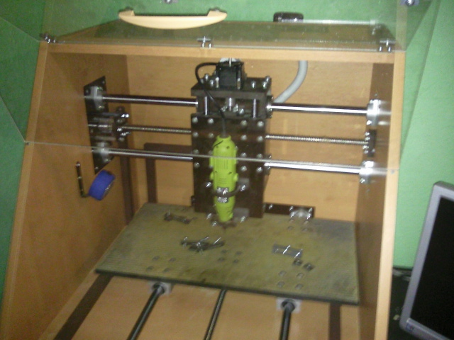

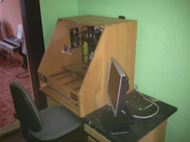

tady je můj čtvrtý výtvor. Je to moje CNC na hraní "do paneláku".
Podle mého asi nejkompaktnější CNC, které jsem viděl ( nebo spíše nevyděl ).

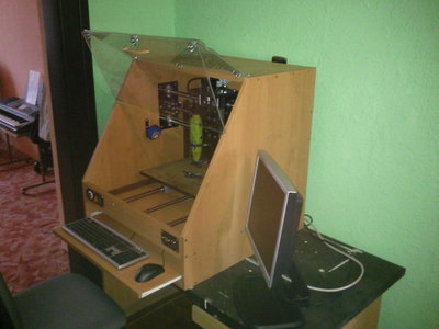

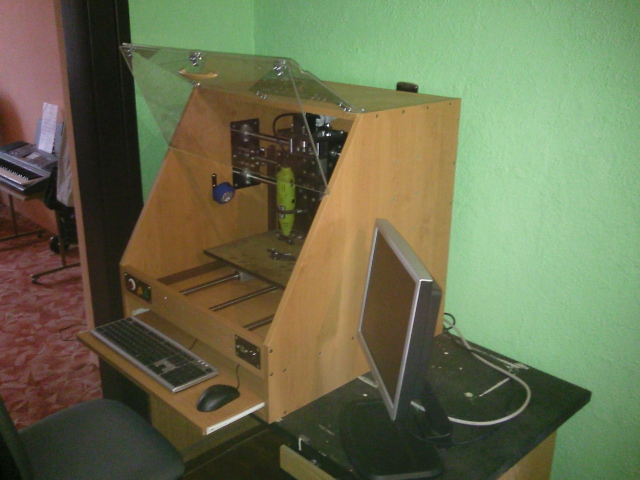

Celá elektronika je uložena v těle přístroje ( počítač, řídící deska, zdroj ).
Také celozakrytá konstrukce má své výhody, není "bordel" všude kolem a částečně i tlumí zvuk ( alespoň tak, aby sousedka podemnou nebouchala do stropu smetákem :-)).
Navíc vše lze ovládat tak, že nemusím vstanout ze židle ( pro mě výhoda, jsem strašný lenoch ).
Jinak vypínače z leva - Emergency Stop, Přepínač ovládání vřetene ( manual nebo spouštění z programu ), vypínač 24V do motorů, 2x USB, zapínání počítače.
Posuvy 420 x 330 x 10 mm, rychlost 3000mm/min ( vymáčknul jsem z toho max. 4500mm/min ).
Na ten stůl na kterém to stojí se moc nedívejte, maloval jsem na něm ve sklepě okna :-).
Možná inspirace pro všechny, kdo nemají garáž nebo dílnu.

Stroj pekný . Extol vreteno je fajn,u môjho bolo treba upraviť klieštiny aby frézka nehádzala ,Cca po 2mesiacoch non-stop roboty odišli uhlíky ,ale to je normálne,pokial snim nebudeš moc "riť" do tvrdých materiálov tak v pohode :)

Věcnááá... sousedi ještě nepřišli? :D
jak moc funguje to odhlučnění zavřením do krabice?
Tomabadon
Příspěvky: 45
Registrován: 19. 1. 2008, 5:27
Bydliště: Nový Jičín
28. 8. 2012, 5:55
pajdo, docela to odhlučnění funguje, sousedi nic neříkají ( i když jsem se jich ptal ), takže hluk docela OK. Samozřejmě tak do 20:00.

Ahoj Pepo, nejsou tam závitovky, ale trapéz 4mm/otáčka.

Poprosil by som - nejakú detajlnešiu snímku (fotku) upevnenia toho
Proxona. Bol mi nadelený pod stromček, tak až sa naučím aspoň trochu
s fixkou malovať, tak by som to s ním skusil.....
Vopred vďaka .
Zdenek Valter
Příspěvky: 5458
Registrován: 9. 1. 2009, 5:16
Bydliště: Ústí n. L.
25. 12. 2012, 12:22
alexandr píše:Poprosil by som - nejakú detajlnešiu snímku (fotku) upevnenia toho
Vopred vďaka .
Co je na upnutí Proxona nejasného ?
Ten na to má uzpůspbený krk. viz třeba zde : ;-)
http://www.c-n-c.cz/download/file.php?id=3499&mode=view" onclick="window.open(this.href);return false;
1. dá se koupit jako ND viz výše.
2. co máš za vřeteno ? (BF40E má standard tedy 43 mm ostatní 20 mm) Na 20 mm bych tu i našel upínač do nožové hlavy. viz níže:
http://www.c-n-c.cz/download/file.php?id=3506&mode=view" onclick="window.open(this.href);return false;
