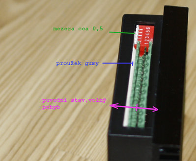

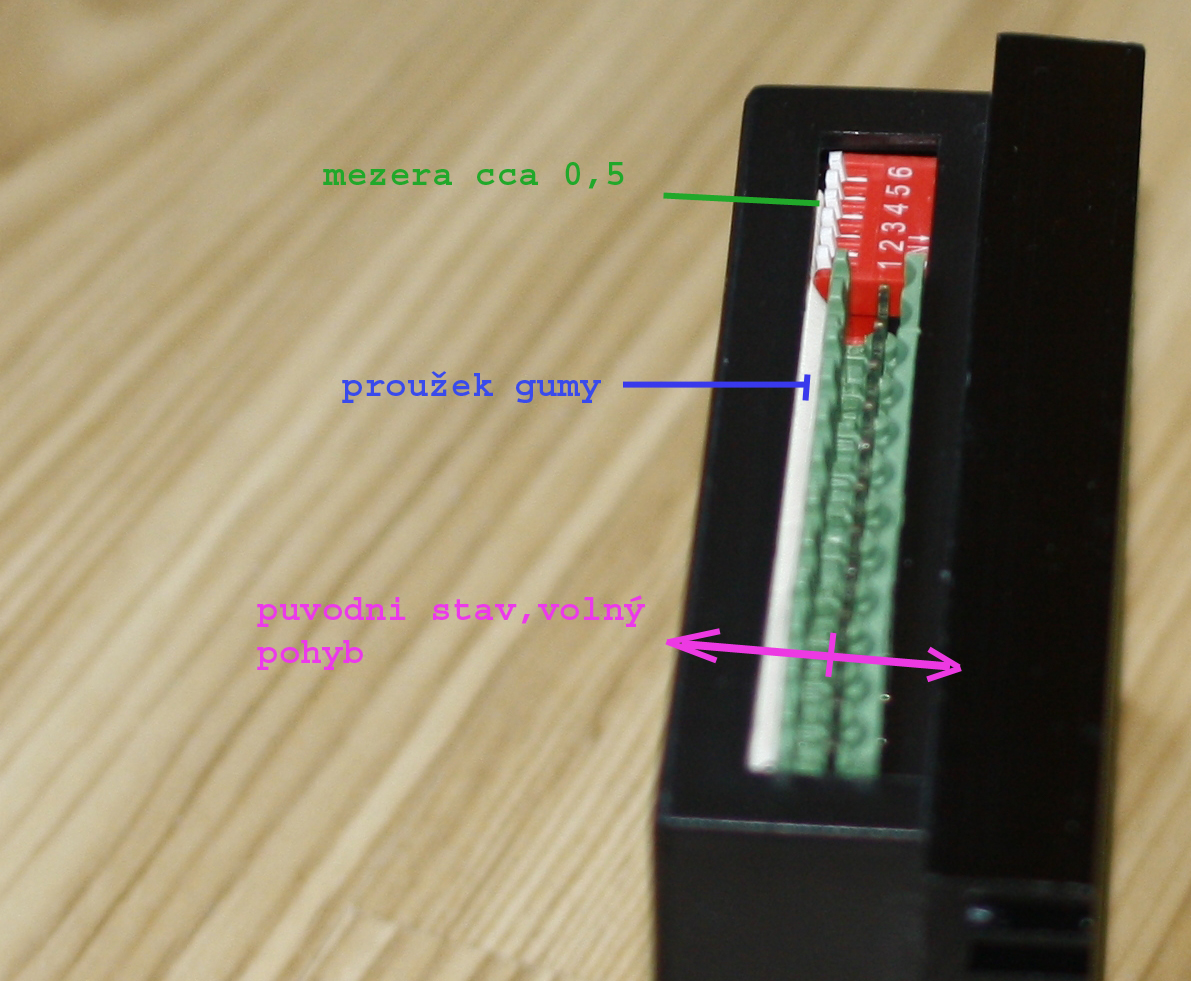

když píšeš o DIP přepínačích tak jsem si vzpoměl na svoje drivery,samostatný TB6560
http://www.ebay.com/itm/CNC-Single-Axis ... 4ac743865f
nechci hodnotit jestli stačí nebo ne to, od toho je tady dost schopnějších ....mně osobně překvapil volný pohyb celé desky,deska totiž drží jen na TB6560 a jeho vývodech. Po nasazení krytu šrouby projdou volnými otvory v plošňáku a přitáhnou do chladiče . Z jedné strany funguje jako "doraz" svorkovnice ale z druhé nic a mezi páčkami DIP a krytem je hodně málo místa,stačí trochu pohnout se svork.a potom může dojít k přechodovým jevům. Já si dovnitř vložil kousek samolepícího těsnění do dveří (na obr.bílý pruh) takže tlačí plošňák na hranu svorkovnice.
