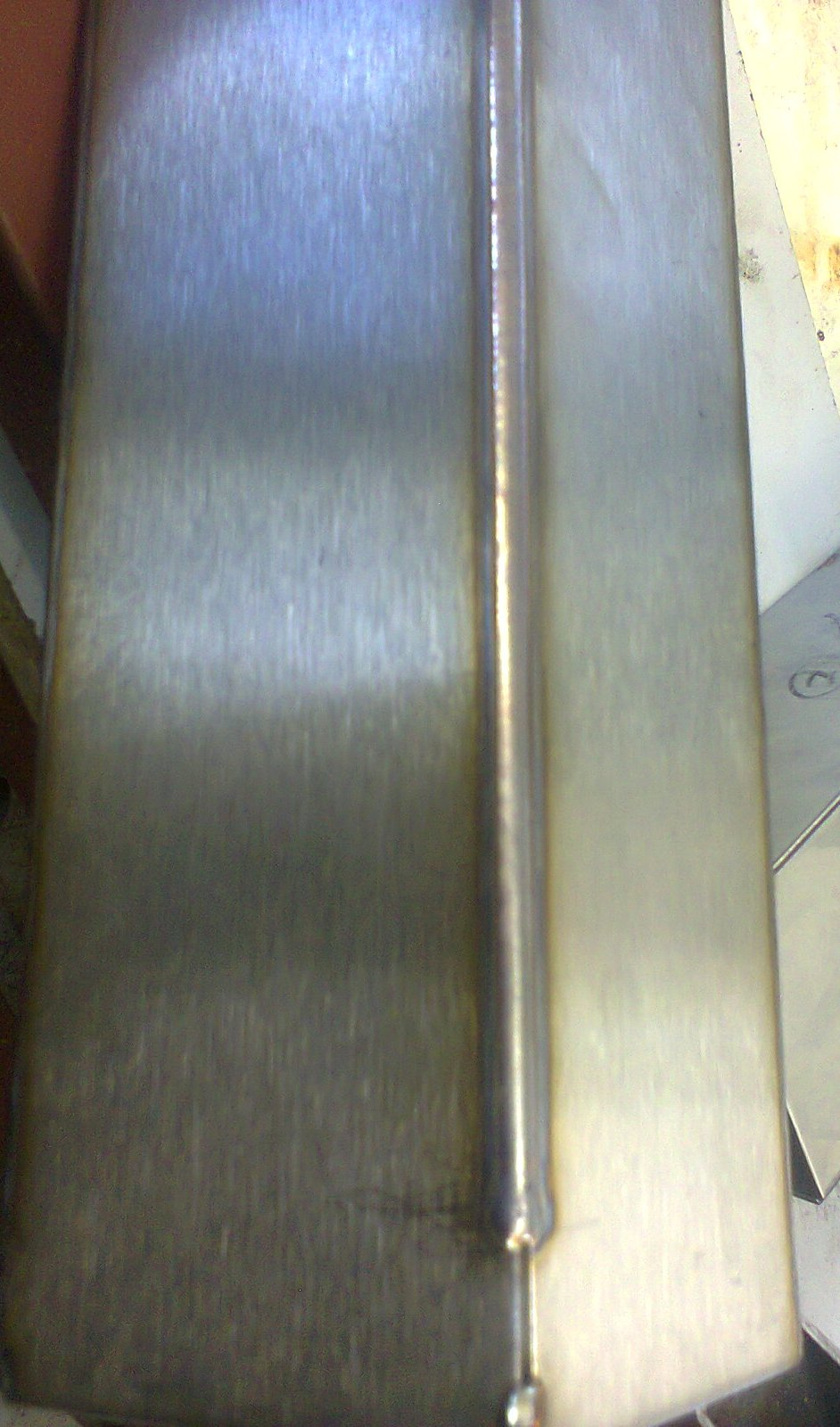

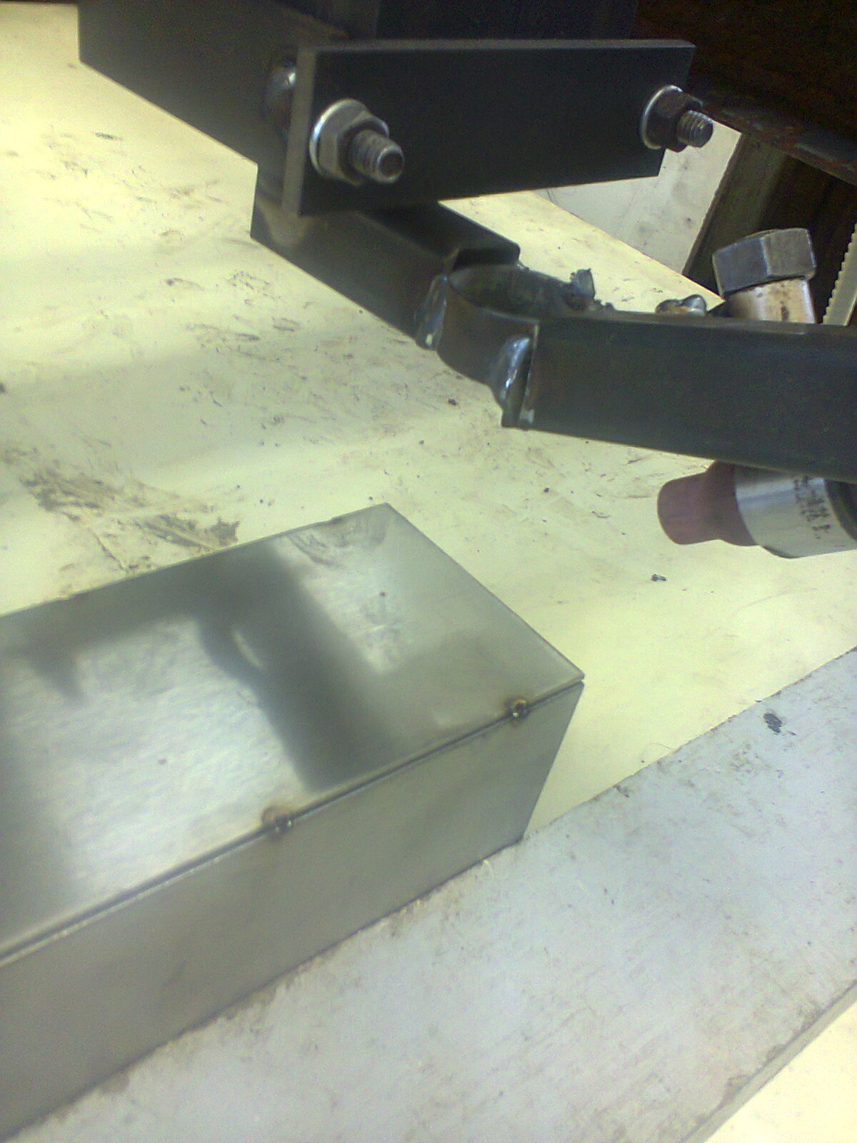

Děkuji za rady, tak jsem o víkendu zkoušel něco svařit na CNN plazmě, místo plazmového hořáku jsem dal TIG, posuv jsem zkoušel a na 1,25 mm je 10mm/s a 80A.K mému zděšení se sváry líbily, tak na víkend jsem dostal ke svaření 4 krabičky z nerezu plech 1,5 a 2mm.Mam nakreslený výkres v CAD 3D, ale nevím jek ho vložit, aby jste ho posoudily?

Příspěvky: 23410
2. 10. 2012, 10:11
hod sem fotky tech svaru

Při delším sváru je problém s rovností, i když to pořadně pobodují tak je rozdíl i 1mm.Tak se musím poohlédnout jak to má udělaný konkurence.
