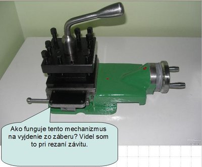

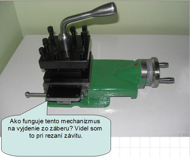

Videl som to ešte ako učeň, nikde v knižkách ani na nete som nenašiel ako to funguje, dá sa to aplikovať aj na iné typy?
GeeSnake
Příspěvky: 1256
Bydliště: Strakonice
30. 9. 2012, 9:38
Jo, je to na vyjetí ze záběru, aniž by jsi se "dotkl" nastaveného noniusu, je to celkem logické, na konci závitu "zatáhneš", vyjedeš, na začátku vrátíš do původní polohy, přidáš třísku a jedeš znovu, atd....

našiel som, ale nieje to ako to vymyslel konštruktr SV-18, že to je pod nožovou hlavou :wink:

Je v tom pomocné rybinové lože, pružiny, které to odtlačují a vačka na páce. Na SV 18 dáš na to jednu ruku, druhou na pohonou páku a jedeš závit, na konci řezanýho závitu to ve výběhu překlopíš do odtažené polohy současně s reverzováním otáček. Přidáš si na další třísku a tak pořád dokola. Když to dělá, kdo to umí je to koncert.

U SV18 narozdíl od většiny ostatních soustruhů se nemusí při řezání závitu měnit smysl otáček. Na změnu směru posuvu je tam páka která při řezání závitů mění smysl posuvu a přepíná se za chodu stroje.

Ben Ash píše:Je v tom pomocné rybinové lože, pružiny, které to odtlačují a vačka na páce. Na SV 18 dáš na to jednu ruku, druhou na pohonou páku a jedeš závit, na konci řezanýho závitu to ve výběhu překlopíš do odtažené polohy současně s reverzováním otáček. Přidáš si na další třísku a tak pořád dokola. Když to dělá, kdo to umí je to koncert.
hezky jsi si to odvodil, je vidět žes to neviděl :D
Rybinový uložení tam je, ale žádný pružiny a žádná vačka.
S tím dodatečným suportem hejbe excentr prostřednictvím posuvného kamene.

Neodvodil jsem si nic, rozebrané jsem to neměl. Excentr a vačka jest podle mne jedno a totéž pouze v jiném jazyce. Uznávám, že vačka může mít i jiný než kruhový průběh. Že jsou v tom pružiny mi kdysi někdo tvrdil, takže se omlouvám za mystyfikaci.

Potvrzuju, drbal jsem se s tím už několikrát :wink: nikdy to nenajede opakovaně do přesné polohy pokud to není přesně seřízené, jak to víc utáhneš tak to není vono a když je to volnější tak je tam vůle
Odsakuju u těch pár závitů ručně a koncert to je taky, řežu běžne na 450 až 500 otáček třeba stoupání 1, čím vyšší tak tím nižší otáčky páč je to docela kalup :D

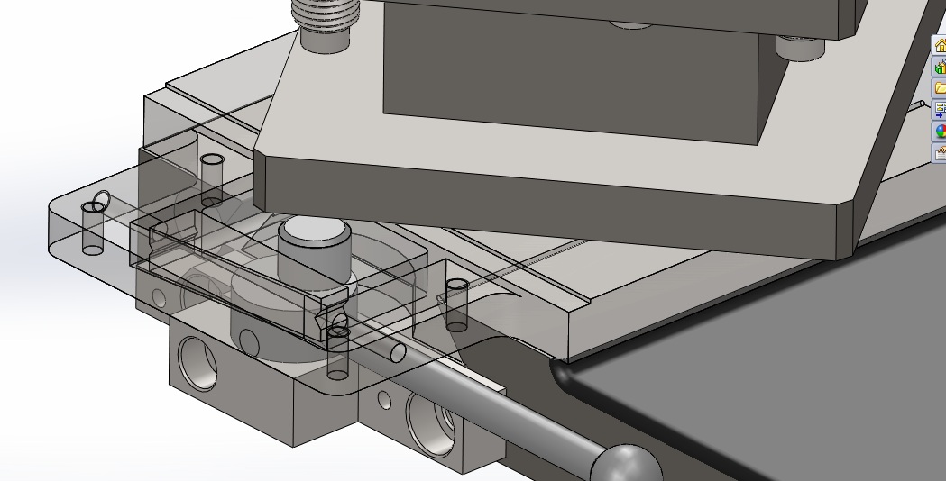

Thymark
Příspěvky: 19
Registrován: 23. 9. 2008, 8:58
Bydliště: Berlin
19. 1. 2013, 12:48
pozry si toto video :http://www.youtube.com/watch?v=TDcJnZ48uVU
Tu najdeš model v solidworks a STEP file. http://grabcad.com/library/lathe-tos-sv-18-ra
Model je odomna.
