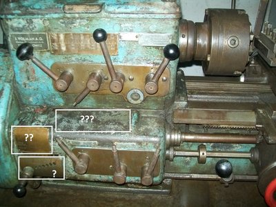

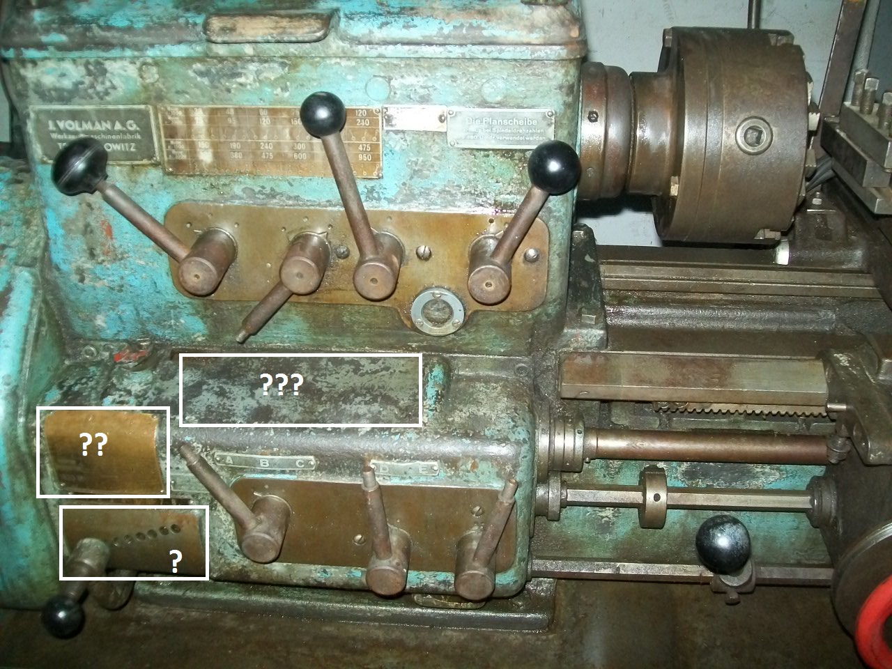

I translate with google
is it possible to have pictures of the different plates
gaps and they are unreadable on my lathe machine
thank you for help

Hi machoutil, you can simply try it :-) Norton gearbox (single question mark on your picture) divide (in metric mode) or multiply (in inch mode) rotation of lead screw by simple ratios, e.g. 1:8, 1:9, 1:11, 1:14, 1:20. Lever with positions A, B, C usually divides it by 1, 2 or 4. One of other levers set ratio 1:8. It take some time, but IMHO it is the easiest way. When I bought used lathe, I had to investigate it by the same way :-)

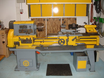

machoutil
Příspěvky: 7
Registrován: 13. 10. 2012, 9:52
6. 11. 2012, 10:16
hello Prochaska
you can pass the message to others in your language
I search the copper plates are cleared
and technical documentation for this lathe volman ?
thank you for your help

No vida tak to je přesně to co si myslím, že mam taky. Takže v sobotu nafotím tabulky přidám popisky a vložím sem dle návodu za který děkuji. Jinak co je tohle za typ nevím a nevěděli to ani v profi bazaru kde měli téměř podobnou mašinu.. Ještě mne napadlo zajet přímo do TOS Čelákovice a zeptat se tam. Písař

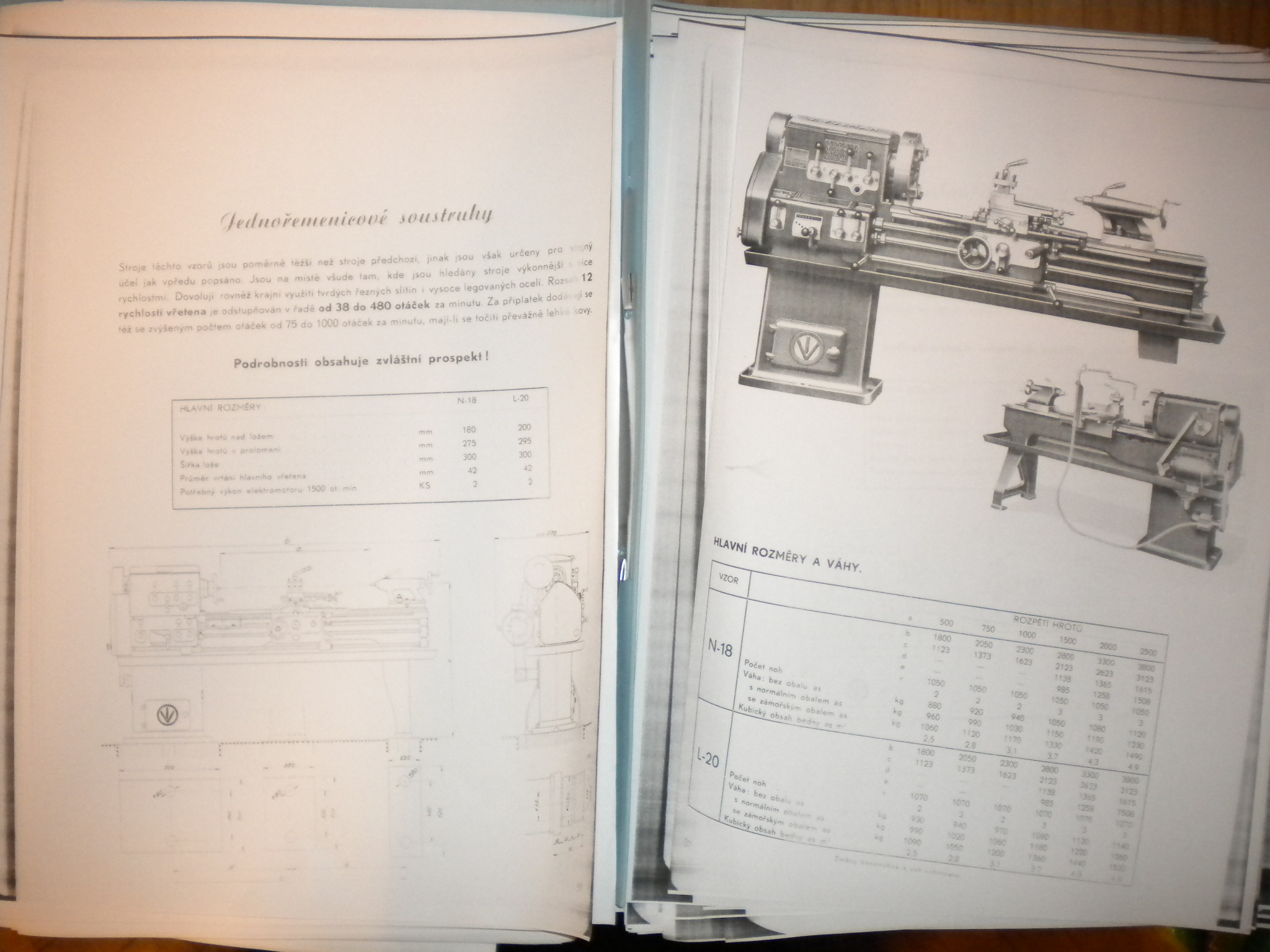

Jedná se o typ N-18 nebo větší L-20 výroba cca 1940. Až nabiju foťák tak sem lípnu nějaký čtení :D . Ve fabrice se bohužel pravděpodobně nic už nedozvíš, pamětníci těhle strojů tam už nejsou a materiály se různě postrácely během různejch přesunů a stěhování.
Bohužel kvalita nic moc. :?
