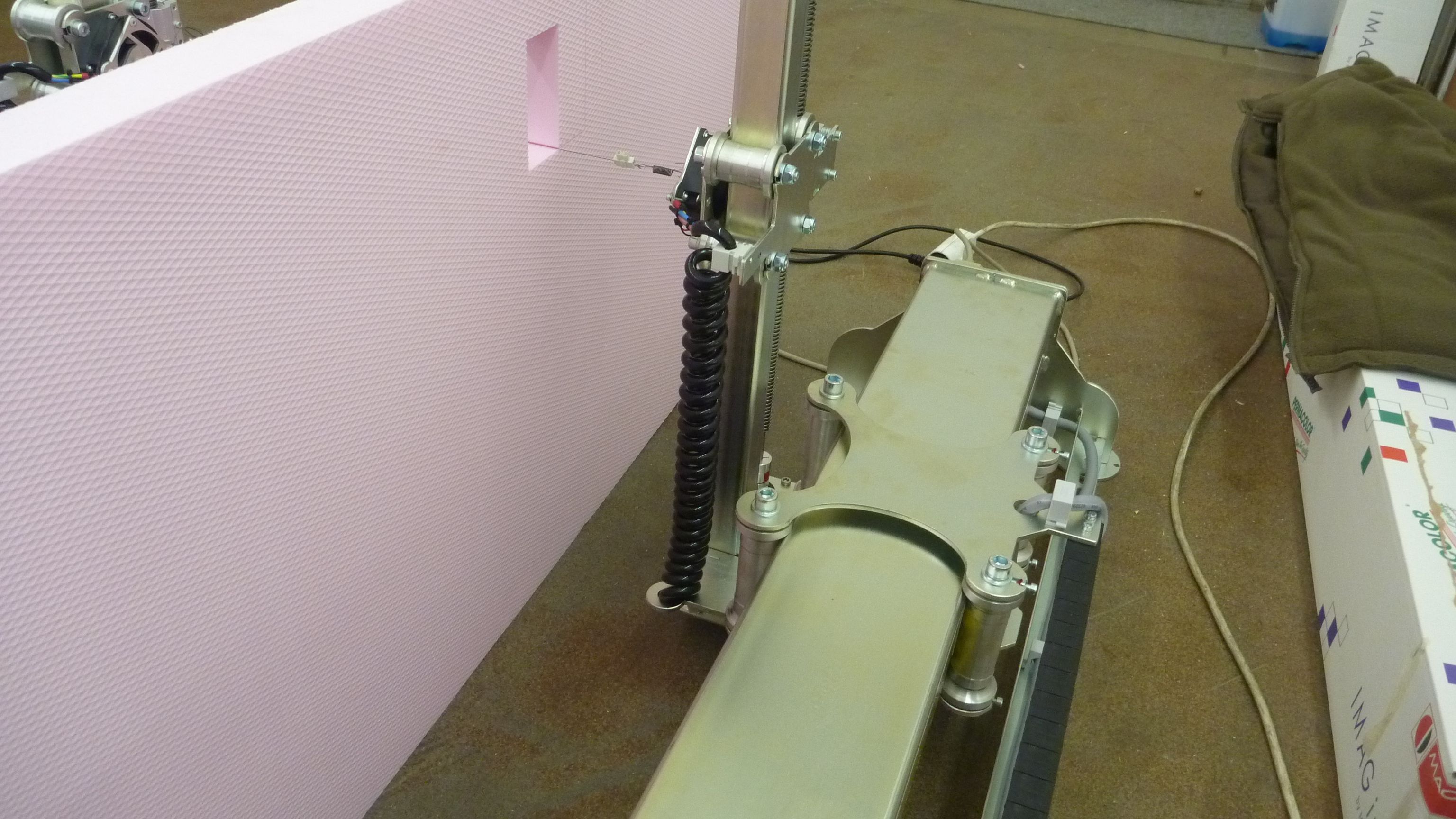

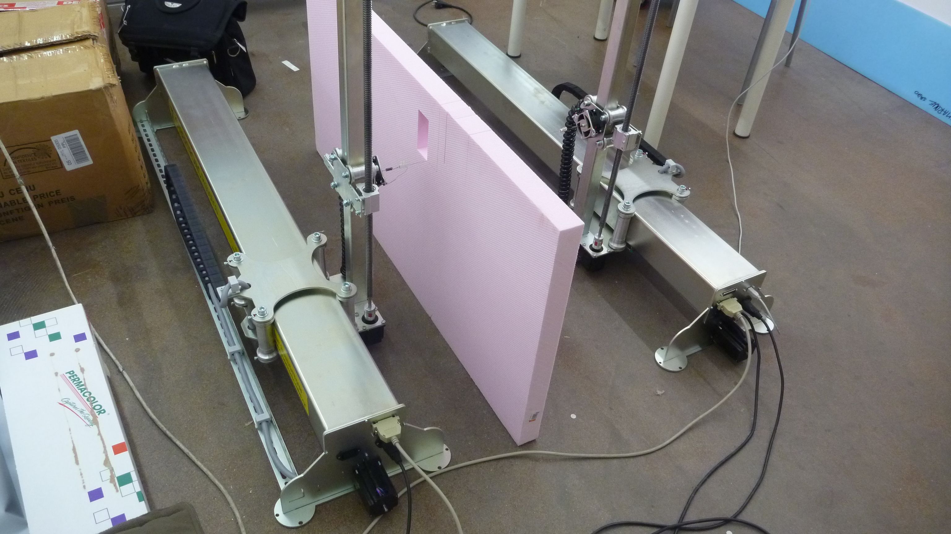

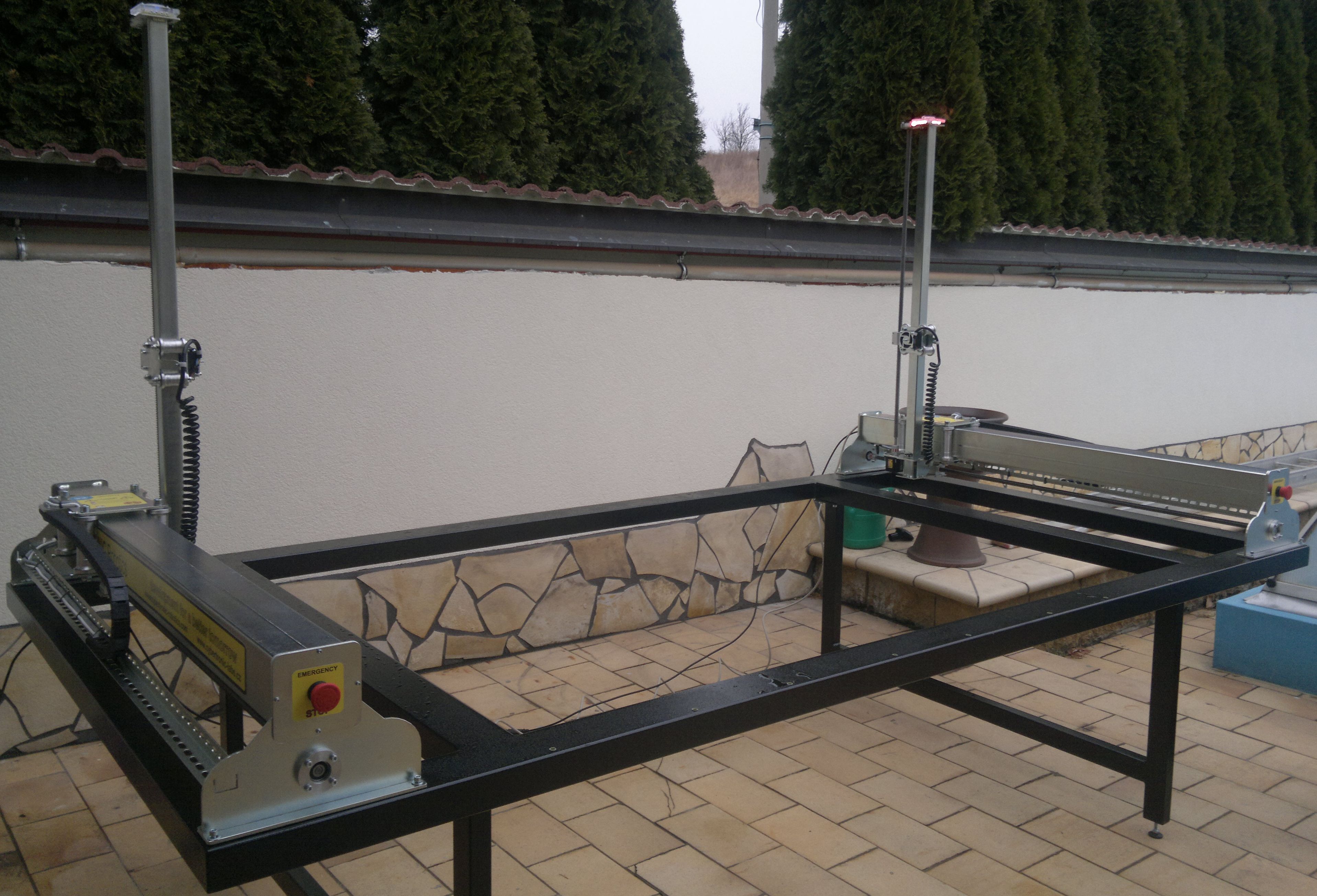

Díky, ale to je 2D řezačka, ty běžně vyrábím, jenže nyní potřebuji právě rozchodit mou řezačku na pomyslné 3D, přiložím fotky mého stroje i s odkazem na video

Pro představu přikladam pár fotek mého stroje:
Video naleznete zde:
http://www.youtube.com/watch?v=ldCGZWUh ... R2ECltTtCA" onclick="window.open(this.href);return false;
