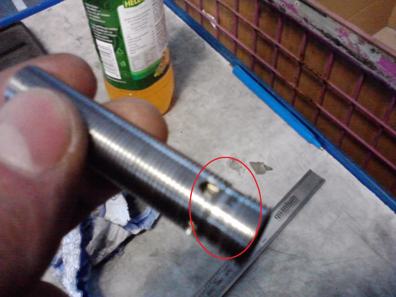

k těm indukčním spínačům, jak se pozná co je to za typ když tam není štítek?
a co se stane pokud vezmu NPN snímač a zátěž zapojím ne mezi plus a výstup, ale na minus a výstup jako u PNP, napětí se tam skokově mění taky (sice obráceně ale to je jedno) ??

Jen k těm štítků. Na každém snímači je gravírováno číslo. Na fotce je to špatně vidět, je to foceno mobilem, ale v reálu je to vidět velmi slušně.

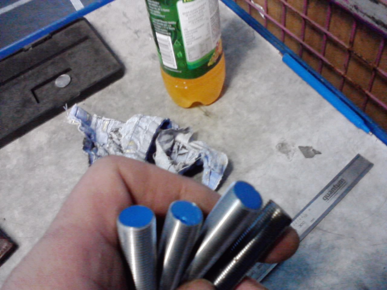

Jó a taky když je objednávám jako náhr.díl tak je zajímá barva konce spínače.

RaS píše:k těm indukčním spínačům, jak se pozná co je to za typ když tam není štítek?
Teď to tak pročítám a myslím že to jedno není s tím zapojením. Pokud to prohodíš je uvnitř led, která to chrání a tím by to bylo nefunkční. Při sepnutí led svítí, alespoň u těch které držím v ruce.

Jestli chceš jeden ti pošlu na polaborování, :D zrovna co jsem fotil jsem zatím žádnej neměnil. Většinou odcházejí ty slabé a proč to nevím. Kabel k tomu ale navíc nemám. Myslím že tam mám ty kabely co je na konektoru 2x led (zel. a žlutá) a není na čidle a to do sebe nepasuje.
Ten kabel signalizuje sepnutí či né práve těmi 2x led.
