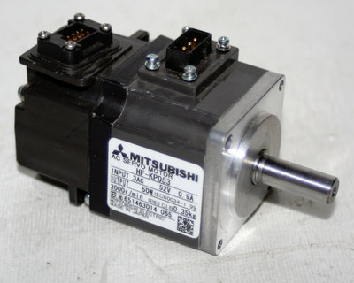

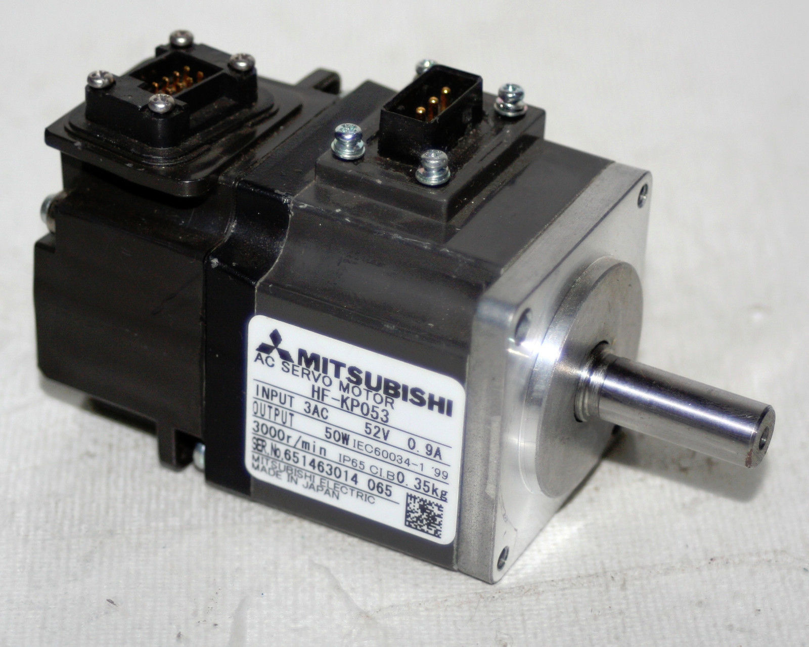

U serv je hezké že i v malých rozměrech dokáží velké otáčky:

ma pravdu
na laser je to az az prepych
ale mohli by se najit hodne malinky serva ktery by nemuseli byt drahy ale kdyz uz uvazujes o hybridnich krokacich tak rozhodne radsi serva
