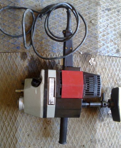

Viac krát som videl v ponuke tento typ vrtačky, ale na stránkach Narex som nenašiel žiadne technické údaje.Viem len že ma tri vretená a výkon 900W.Vie niekto o tomto type niečo viac?

má to ve vřetení Morse kužel. tuším č. 2, malé otáčky, sílu (kroutivý moment :D ) jako bejk, když se to kousne tak to obsluze zamotá ruce do vánočky a točí se to tak dlouho než si to utrhne šňůru
jinak je to dělník, ale víceméně nebezpečná záležitost z výše uvedeného důvodu
jestli to má víc vřeten (dutin) bude se každé točit jinými otáčkami, výrobce tím obešel nutnost řaditelné převodovky

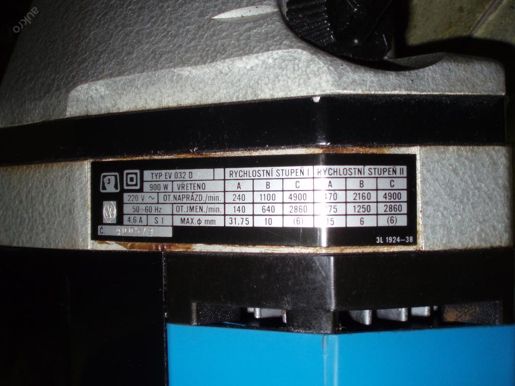

zdravim,doplnim udaje o teto vrtačce.vrtacka ma 3 vretena .vreteno A kuzel morse 3,vreteno B kuzel pro sklicidlo do 10mm,vreteno C upinaci pr.6mm pro stopkove kotouce ev.technicke frezy,moznost pripojeni ohebneho hridele. vrtacka ma 2rychlosti ,pri zatizeni ma vreteno A 140 a 275 , vreteno B 640 a 1250, vreteno C 2860. naprazdno jsou otacky priblizne o 100%vetsi.k vrtacce se vyrabel i stojan typ S20 .Vrtacka ma i revers. j

Na netu se u nabídek udání otáček občas liší, takže jsem pátral a podařilo se mi dohledat přímo fotku štíšku převodů.

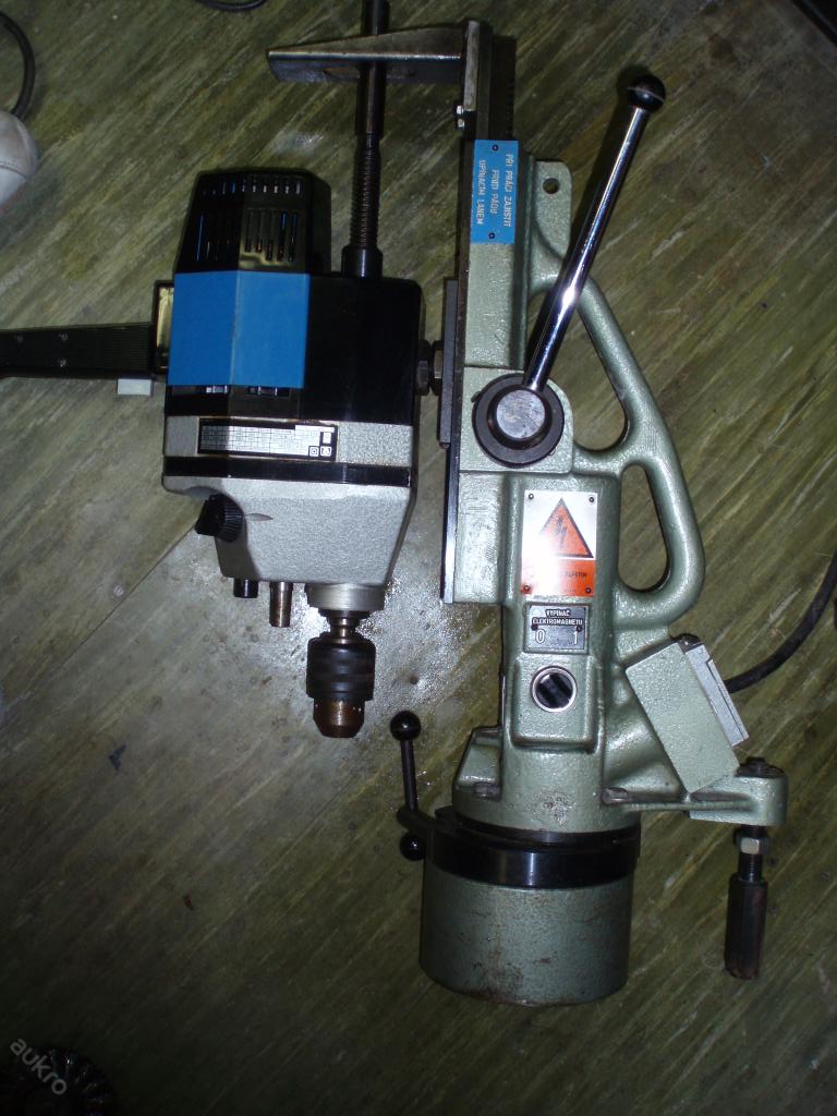

A také stojan VJ 432, který je určen pro vrtačku Narex EV 432 D viz katalog B.O.S. s.r.o. http://www.bos-teplice.cz/dokumenty/6_U ... je_05e.pdf" onclick="window.open(this.href);return false; na straně 6
Nemáte někdo fotku toho stojanu S20, který zmiňoval jiriu a vrtačky EV 432 D?
