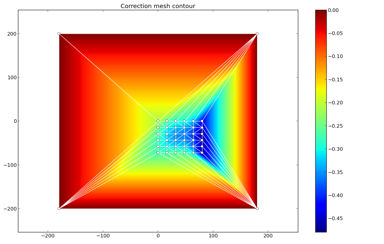

jak si psal ze ti nefunguje ten stlvis, tak mi taky nesel. chce to nevejsi numpy (ani nevim co to je)

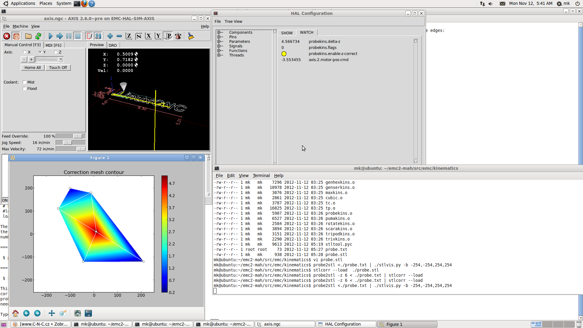

pak se to zacalo chovat sporadane. jeste sem upravoval u nejakyho pyth scriptu prava na spusteni, ale uz nevim u kteryho. Nato tvoje chytra hlavicka prijde.
z jednoho okna sem si pustil moje zkompilovany EMC (LINUXCNC) a z druheho pak natahnul do pameti tu mapu korekci. nezapomen si v obou oknech nastavit prostredi rip-envir..... v adresari emc2-mah/scripts
a pak jak je videt z prilozeneho obrazku, tak sem pouzival pred nazvem jeste cestu, nevim, jestli to najde vsechny soubory.
ted kdyz z referuju masinu a natahnu korekce a zacnu jezdit v ose X a Y tak souradnice Z stoji ale hybe se treba axis.2.motor-pos-cmd, coz je poloha motoru pro osu Z.

- kecal jsem :) Primárně s tou chybou ve vygenerovaném stl: stlcorr --load si vždy stěžoval na to, že přetekl buffer, jen jsem si to ze začátku nepřečetl pořádně. A tím pádem i s tím, že buffer přetekl po několika loadech, každý load buffer asi nejdříve vyčistí (úplně jsem to neověřoval, ale jsem si tak nějak jistej, opačně by to byla docela blbost :)).
- a kecal jsem i do třetice a to s tím, že voronoi.computeDelaunayTriangulation(points) má nějaký problém s pořadím bodů v points. Problém byl v tom, že na generování probe.txt používám stále ngc od toho Rusa a ten generuje pro každou XY souřadnici dva řádky a to navíc s různým Zkem, to by muselo zblbnout každej program, kterej to nečeká :) Je to nevýhoda jinak podle mě velice dobrého nápadu využít nejprve relativně rychle jedoucí G38.3 dolu a následně pomalu jedoucí G38.5 nahoru (rychle najde dotek nahrubo a najemno už hledá jen kdy se dotek zase ztratí, což je raz dva, protože je to blízko). Problém je, že polohu do probe.txt hodí obě G38ky. Tak jsem si ten probe2stl skript upravil tak, aby bral jen sudé řádky, od tý doby voi·là ;)
probe.txt =&gt; stl =&gt; stlvis
probe.txt => stl => stlvis
- ještě jednou moc díky za ten step-by-step návod na rozchození vizualizace, jen jsem to kopíroval a odentrovával a rozjelo se to na první pokus, nádhera!
- funguje mi už úplně všecko na jedinou, ale docela zásadní, maličkost - ještě to nehejbe se skutečným Zkem. Pokud nastavím stejný WATCH jako ty, vidím zapnutou korekci, vidím, jak se s XY hýbe delta-z, ale motor-pos-cmd se nehýbe. Vysvětluji si to tím, že to mám celý asi trochu jinak nakonfigurovaný, protože v Manual Control panelu, kde to tobě (a i mě ve starší verzi) píše "Axis: X Y Z", mě to teď píše "Joint: 0 1 2", čili mě napadá, že tam asi v mapování os chybí nějaký článek, ještě na to mrknu (já měl včera večer hospodu a zkoušel jsem to až po ní, čili nic velkého jsem nerozjížděl :)).
