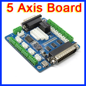

Mám udělané drivery,
Příloha CNC_CART1.jpg je dlouhodobě nedostupná.
Příloha L297_298_Comp.gif je dlouhodobě nedostupná.
plus deska.
Připojil jsem a vše šlape, zatím jsem tedy v testovací verzi.
Jen se chci zeptat k čemu se připojuje pin "sync", k čemu jsou jumpry "JP1 a JP3" mám je zapojené podle obr. a motor se točí.
Poslední otázka je "Trimer". myslím si že je k nastavení proudu, jen se ptám nejvyšší proud je nastaven při nejvyšším odporu nebo naopak.
