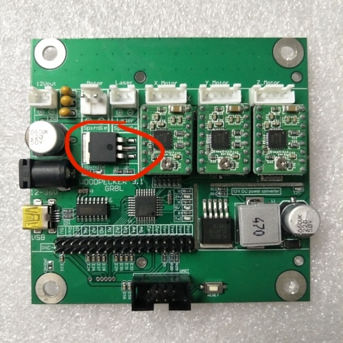

Zdravím, do důchodu jsem si pořídil čínskou frézu cnc 3018.
Sestavil jsem ji nahrál do ní GRBL 1.1h a otestoval. Vše OK. Asi po týdnu se při jednom frézování pomocí CANDLE roztočilo vřeteno a už se nezastavilo. Odpojím PC i proud a při připojení se vřeteno zase stále točí. Při vypínání vřetene programem modrá LED na desce ukazuje stav zapnuto vypnuto, ale na vřeteno to nemá vliv. Ví někdo co s tím.
Předem děkuji za odpověď.
- Příspěvky: 9649
- Registrován: 30. 1. 2012, 10:20
- Bydliště: Mimo ČR
Ahoj, vypadá elektronika nějak takto?
Asi se prorazil spínací tranzistor.. vofoť kdyžtak svojí desku.

Toto je výstup pro vřeteno?
Jaké označení má ten tranzistor? Má to je zapínat/vypínat nebo i regulovat otáčky?

Deska uměla zapnout vypnout i regulovat otáčky vřetene. Moc toho pouhým okem nepřečtu snad WSFN10 GB92F. Přikládám foto. Mirek
atlan
- Příspěvky: 3382
- Registrován: 7. 2. 2011, 9:12
Akurat ta doska. Je urcena prr laser a nie pre, vreteno, nic osadit bokom mosfet na chladic a prepojit kablami.

- Příspěvky: 9649
- Bydliště: Mimo ČR
Řekl bych, že na desce chybí D1:
Také možná není použitý tranzistor úplně optimálně buzen, průběh RDS(ON) se celkem dost láme kolem 4.5V. I ten IRF540N by bylo asi lepší budit vyšším napětím.

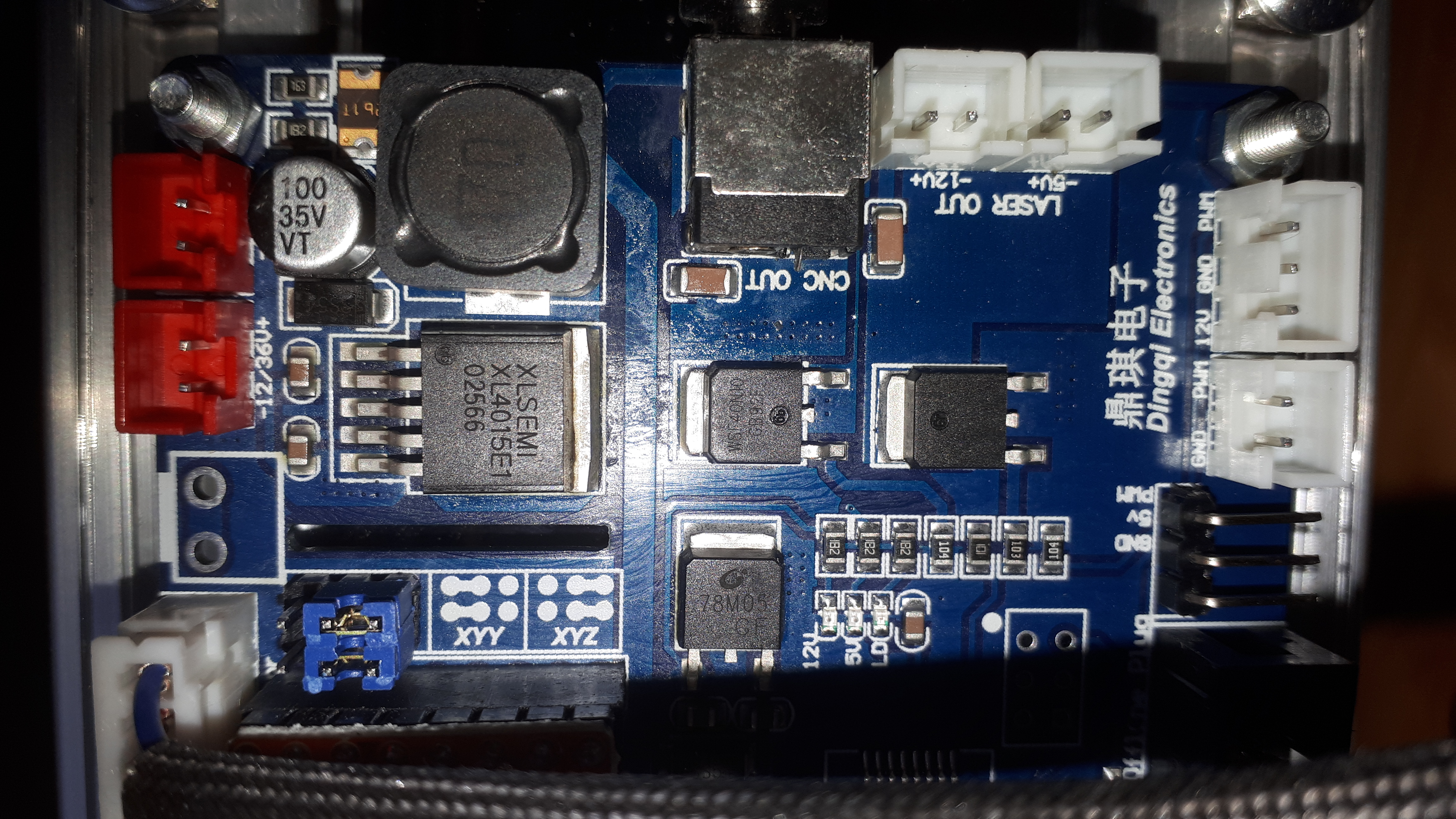

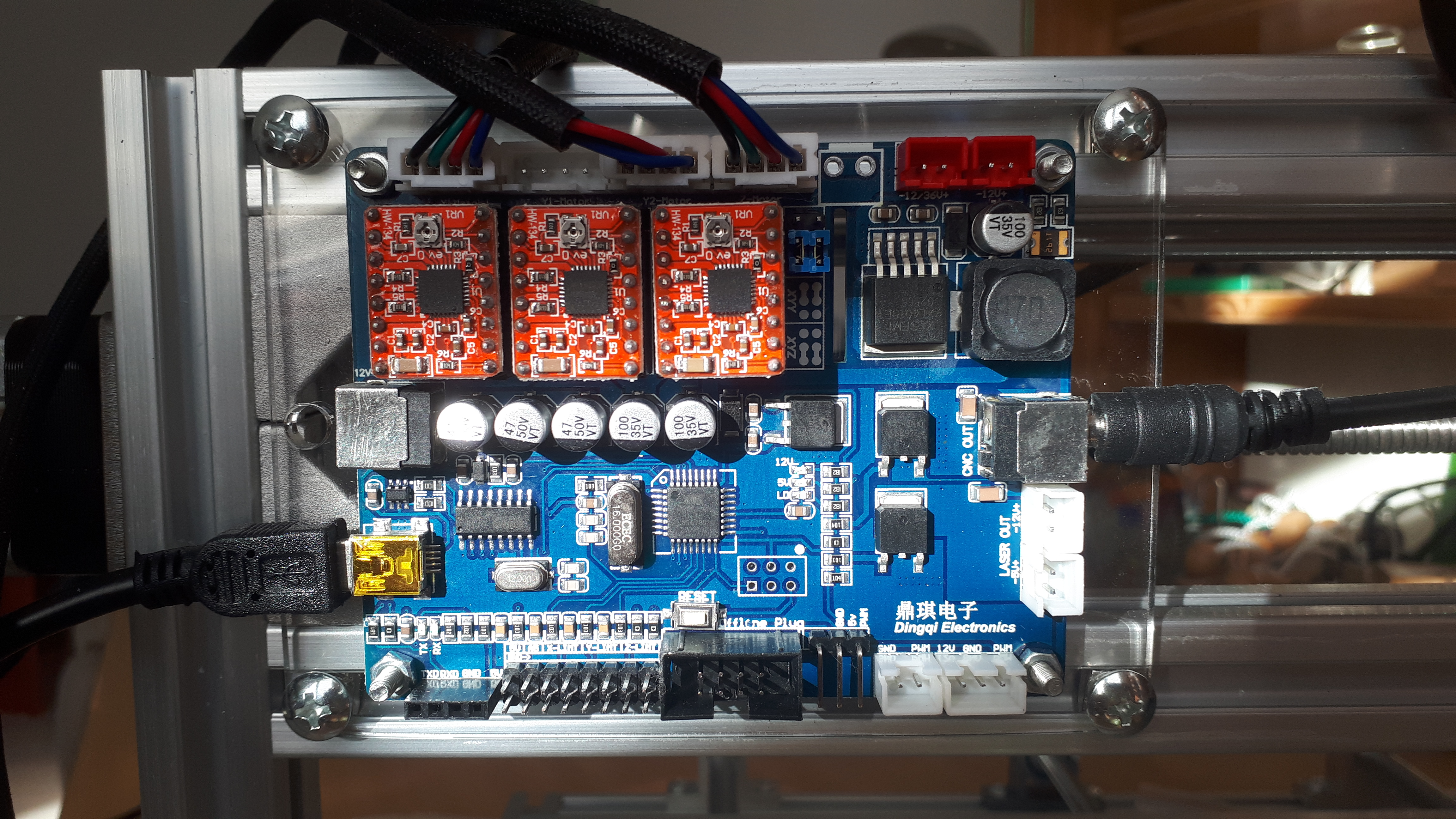

Pokud jsou to pro tebe opravdu neznámé vody, tak zkus možná poprosit o pomoc někoho trochu zkušenějšího.
Resp. jak neznámé vody to jsou, máš páječku, multimetr a malinko zkušeností s těmito nástroji..? Nějaké součástky (nebo staré harampádí, ze kterého by se daly vypájet, starý PC zdroj a základní deska třeba)?
Stačil by ti případně obyčejný manuální vypínač (já to tak třeba u podobného CNC mám a stačí mi to)? Co se regulace týče, IMHO stejně jiné než maximální otáčky, které z toho na plných 12V dostaneš, nemají smysl. Příp. by šel použít třípolohový přepínač a na jedné větvi napětí nějak srazit.
Můžeš čitelně vyfotit ten tranzistor pod tím, co jsme fotili posledně (vedle headerů pro laser)?
Můžeš to dát dolu a udělat stejnou fotku, jako je tato, z druhé strany?
Novou desku bych nekupoval, dopadne to nejspíš stejně. Spíš možná nějaký externí modul pro PWM regulaci DC motoru. Na desce jsou výstupy s potřebným řídícím signálem (PWM).
T.
