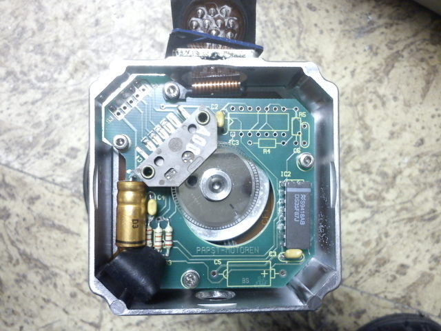

-no konecne som sa dostal do toho dokumentu(trable s pc :( ) a je to tam vsetko dost dobre rozpisane. Na strane 39 som nasiel popis zapojenia toho feedback conektoru pre 12pin, len je tam tab. pre standardny resolver a pre SinCos encoder a neviem ktori z nich to servo ma, kedze ma cosi podobne prvy raz v ruke. Dokladam nejake foto, dufam ze nejak pomoze- moc som to rozoberat nechcel(strach ze to ...)

tohle bych spíš řekl že je inkrementální enkoder.

lubos píše:tohle bych spíš řekl že je inkrementální enkoder.
-tam je pak nejaky rozdil v driveru, nebo jsou ty driveri univerzalni pro oba druhy - resolver a enkoder?
-proste porad nevim, po jakem driveru se mam shanet, resp. jaky tam bude stacit aby to alespon co to dovedlo - zatim jsem v tom, ze to chce 3 phase 120V :?
picom
Příspěvky: 2355
9. 12. 2012, 7:16
Potřebuješ driver s enkoderem. Podle fotky má ale dost malé rozlišení.
Některé drivery umí oboje (enkoder/resolver)
