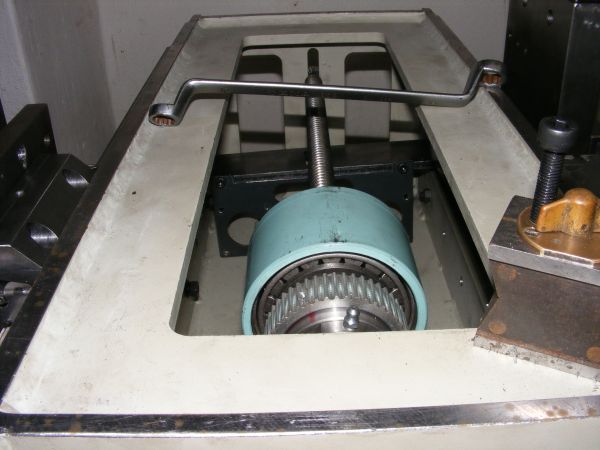

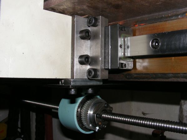

Tady pár fotek z reálu:

Ahojky ,
portál je velice zajímavý svařenec a celé je to moc pěkné :D :P
Rotační matice jsou mi nějak povědomé :twisted:

Jo, jo, je tam spousta věcí které vymyslel a udělal někdo jiný. Ještě nejsou osazené.
