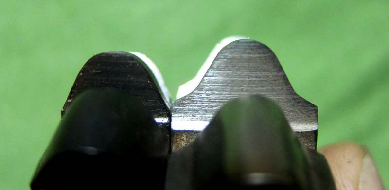

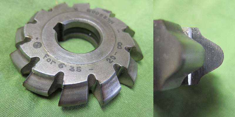

Zdravím,
sešlo se mi tu několik modulových frézek s označením For. Nemáte někdo potuchy k čemu slouží?

Není to fréza na řetězové kolo?

Je to možné, ale frézy na řetězová kola co mám vypadají takto: http://www.i-frezy.cz/i-frezy/eshop/29- ... zovych-kol" onclick="window.open(this.href);return false;
Tyto mají označení For - R5 ; R6´35 ; R10´2 ; 12´1 Ale na druhou stranu by to zhruba odpovídalo průměrům válečku na řetězech.

Tipuju to taky na frézu na řetězová kola. Ta co je na fotce naplacato je na řetěz s roztečí 1/4", tj, 6,35 mm a pro 20 a více zubů na řemenici.

Ještě jsem to byl porovnat, a kromě tvaru zubu u krajů, se od sebe ty dva typy liší i odstupňováním.
For vpravo, má sadu: 9 - 12 ; 13 - 19 ; 20 - nekonečno.
Ty klasické, vlevo: 9-12 ; 13-16 ; 17-40 ; 41- nekonečno.
Ale základní rádius mají stejný, tak to asi budou frézy na řetězy.

Mám doma For, Foc, Fod :D, už jsem to kdysi s někým probíral, podle mě je to normálně skladové označení, ale fabrické, například nástrojů vyráběných v nějakým podniku, třeba kolbenky čistě pro sebe, pro své potřeby co se normálně nedodávalo na trh, např, ta Foc je odvalovka na 30stupňové evolventní drážkování
jinak v kolečku před tím fox je šesticípá hvězda v kolečku :)
