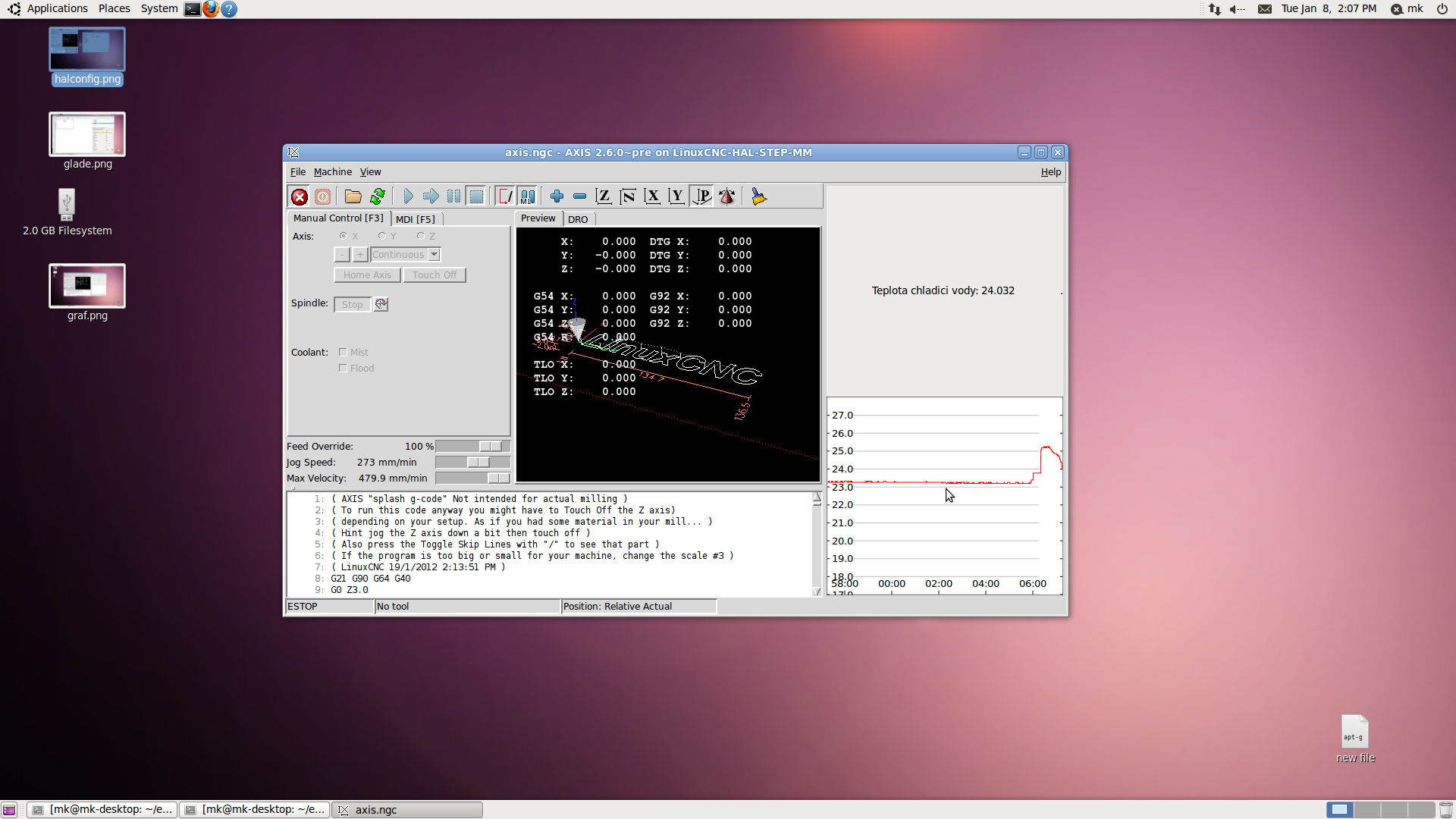

Pres gladevcp sem si prihodil graf a ukazatel okamzity teploty. Ta spicka je zpusobena tim, ze sem to vzal do ruky, aby se to trochu hlo.
Neumi to nic jinyho nez ukazat teplotu v celsiech a fahrenheitech.

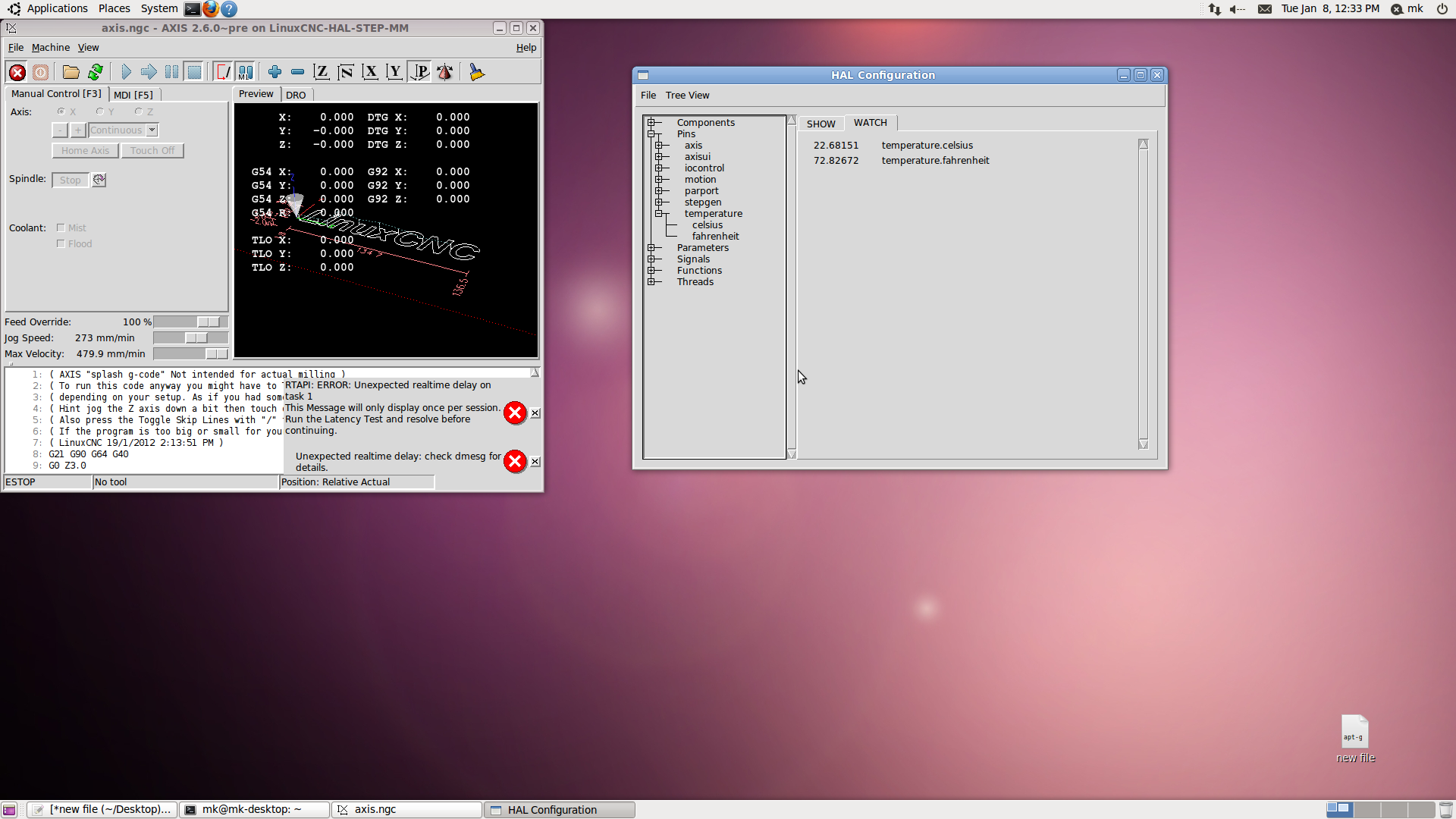

Pak uz jsou videt v halconfigu dva nove piny:
temperature.celsius
temperature.fahreinhait
kdyz by to nekdo chtel vyzkouset bez grafickeho prostredi, tak staci
halrun
loadusr temp
show pin
samozrejme s nastavenym prostredim
na co si nove dva signaly napojite a jak zobrazite uz je na Vas.
