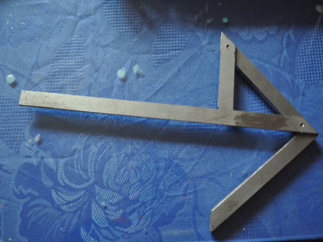

FuN
Příspěvky: 292
Registrován: 12. 4. 2007, 6:57
Bydliště: Choceň
12. 1. 2013, 1:32
Na zaměření středu kulatiny používám takovouhle střechu. Je to poměrně přesné a hlavně je to rychlé.
expertdb
Příspěvky: 608
12. 1. 2013, 1:58
Jj,něco podobného mám, ale to je myslím na zjistění středu z čelního pohledu.

PAKO.ll
Příspěvky: 1419
Bydliště: ŠKVOREC
12. 1. 2013, 3:04
expertdb píše:Jj,něco podobného mám, ale to je myslím na zjistění středu z čelního pohledu.
s tím snad rozpůlíš trubku-kulatinu na dvě přesné poloviny . Pak stačí ji na kolmo usadit vůči čemukoliv rovnému pomocí úhelníku a následně pomocí úhelníku přenést kolmici pomocí toho "čehokoliv" na orísnutou kulatinu ,z jedné a pak z druhé strany .

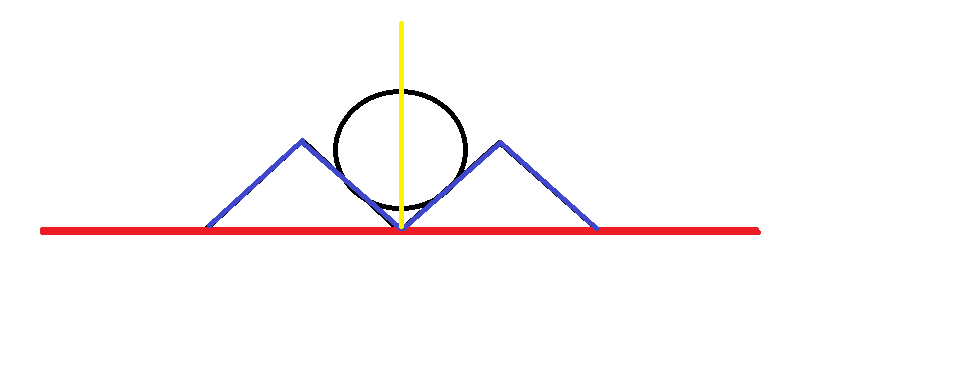

expertdb
Příspěvky: 608
13. 1. 2013, 3:03
No, přesnosti Hx nikdy nedosáhnu :oops: , takže přesnost těch vinklů mně docela stačí. K tomu vyrobit trn s vrcholovým úhlem 90st. a bude to tip ťop :wink: .

Zbýňa
Příspěvky: 2192
Registrován: 3. 9. 2010, 8:45
Bydliště: Čelákovice
13. 1. 2013, 9:32
expertdb píše:No, přesnosti Hx nikdy nedosáhnu :oops: , takže přesnost těch vinklů mně docela stačí. K tomu vyrobit trn s vrcholovým úhlem 90st. a bude to tip ťop :wink: .
Nejde o to , že bys měl vyvrtat díru s polohou v přesnosti H9 atp, ale ustavovat něco na hrubej a křivej vyválcovanej profil mi jde proti srsti. Nicméně je hlavní na co to budeš používat.
