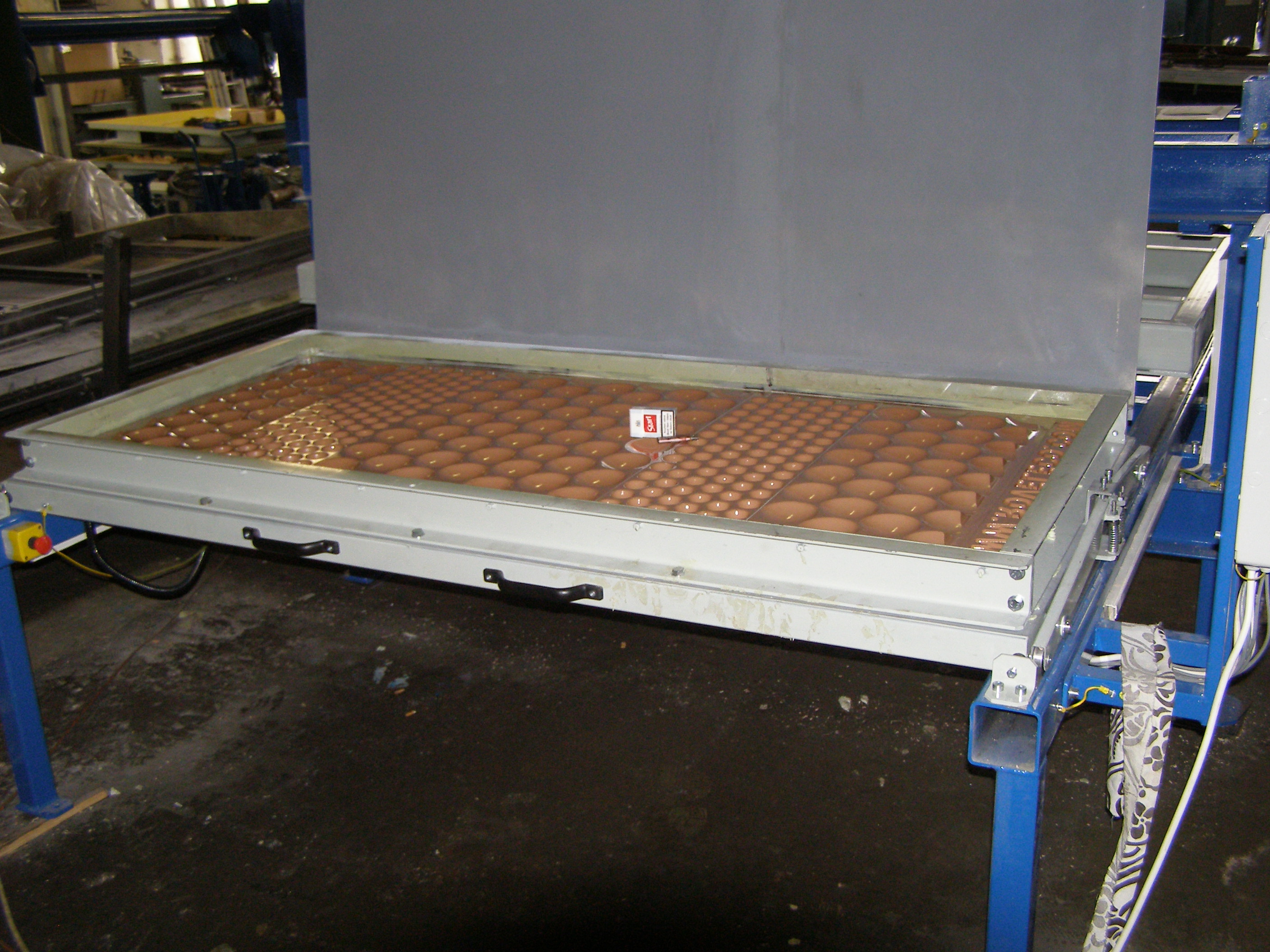

Tak jsem pořídil nějaké videa z frézování na mojí mašince. Jedná se o materiál - Umělé dřevo - nástroj = dvoubřitá fréza 8mm,při hrubování úběr do strany 5mm a dolů 4mm, F=3000-3500mm/min.Velikost obrobku 630x910x50.Vřeteno "bruska" za 1200,- Kč.

To Mad_BOXs: Co to je? Přepravka na pštrosí vejce?

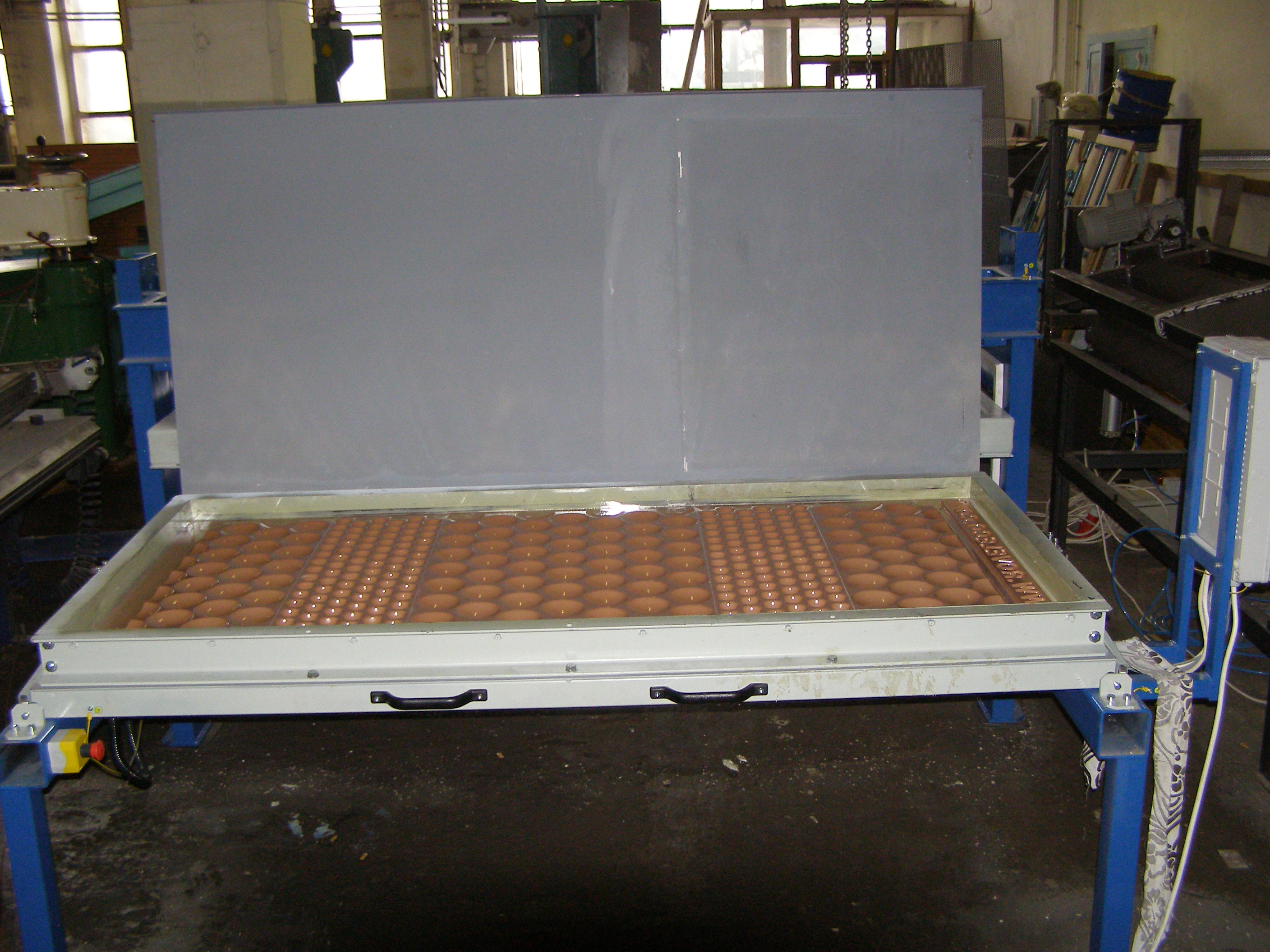

Jedná se formu na vypěňování masážních PUR matrací do postelí.Toto je jedna z 5ti částí.Celková velikost je 900x2000mm.
Možná že se to na ty vejce dá taky použít.

Josef píše:To Mad_BOXs: Co to je? Přepravka na pštrosí vejce?
tak tady je ta přepravka na pštrosí vejce

takže vidime že bruska za tisic korun funguje :)
mate tam nejake postobrabeni (lak nbo ješte něco)?

Lehce ručně přebroušeno, a pak dvě vrstvy dvousložkový lak.Když jsem se na to šel mrknout druhý den, když to chlapi nastříkali, tak jsem skoro nevěřil.
