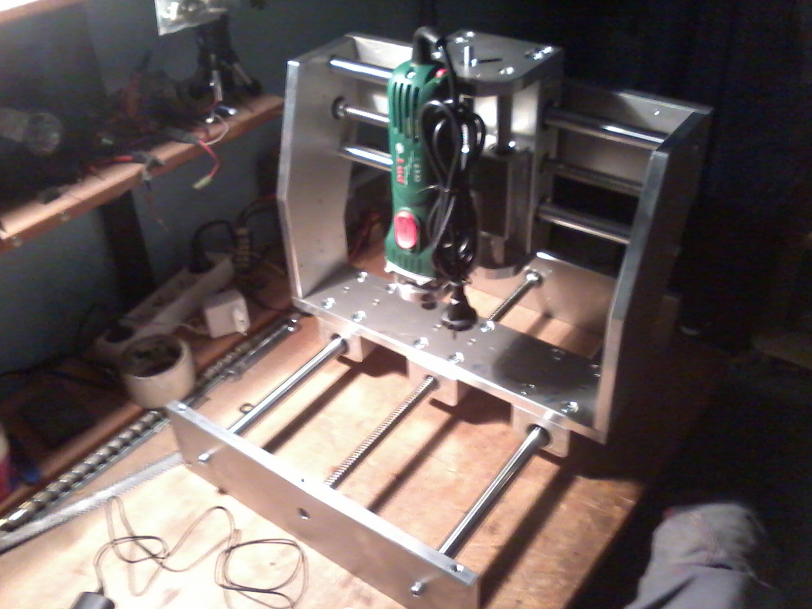

No, vedle sebe.. Na tyči za sebou, dýlka jednoho LM20 je 42mm, čili 84mm dohromady, to mi tak nějak baj voko sedí (asi to dokonce úplně těsně nebude)..zami píše:Jako že jsou v tom pouzdru dvě ložiska těsně vedle sebe ?

Jj, to jsem četl, ale jaké konkrétně použiješ matky (hotovej plast, bronz, odlévané..)?Luban píše:a jinak na ose Z jsou 12x3 a na ostatních osách 16x4

Krátké to bude určitě, ani ty dvě ložiska na něco tvrdšího nestačí.Jde o to, jaký má dotyčný požadavky.Není rozhodující délka 490 mm ,ale ty vozíky na jednom trapézu nedrží, když chytneš na jedný straně za bok, zahejbeš s tím.Mě to na laminátový desky, plast a překližku do 10 mm stačí.Hliník mi to, ale neveme.Respektive vezme, ale to jsou špony 0.1 mm.A než se s tím s...t, nechám to vypálit.
no nevím uvidíme až se to rozjede jak se to bude chovat jsem nato docela zvědavejBaxi.bax píše:Krátké to bude určitě, ani ty dvě ložiska na něco tvrdšího nestačí.Jde o to, jaký má dotyčný požadavky.Není rozhodující délka 490 mm ,ale ty vozíky na jednom trapézu nedrží, když chytneš na jedný straně za bok, zahejbeš s tím.Mě to na laminátový desky, plast a překližku do 10 mm stačí.Hliník mi to, ale neveme.Respektive vezme, ale to jsou špony 0.1 mm.A než se s tím s...t, nechám to vypálit.

Pěkně se to rýsuje, jsem přezvědav na obrobky, ale to ty asi taky
(hlavně jestli půjde aspoň trochu do hliníku) Svoje 1. CNC teprve maluji a podle kulace jsem už na 40tis.Kč, takže nějaké zlevnění bude nutné, nechám se inspirovat a přeji zdárné rozjetí. Pepan

to jsi piš že už se moc těším až s toho vypadne první kus doufám že to zvládne hliník v pohodě spíš je v plánu železo ale to se vše uvidí je to ale stavěný tak že by to železo mělo vzádnou v pohodě konstrukce je natolik tuhá že nějaké vibrace nehrozí spíš se bojím co budou dělat šrouby

Luban píše: hliník v pohodě spíš je v plánu železo
Spousta pěkné práce bez diskuze, ale tvůj optimismus bych chtěl mít, šrouby budou to poslední čemu by to vadilo.
