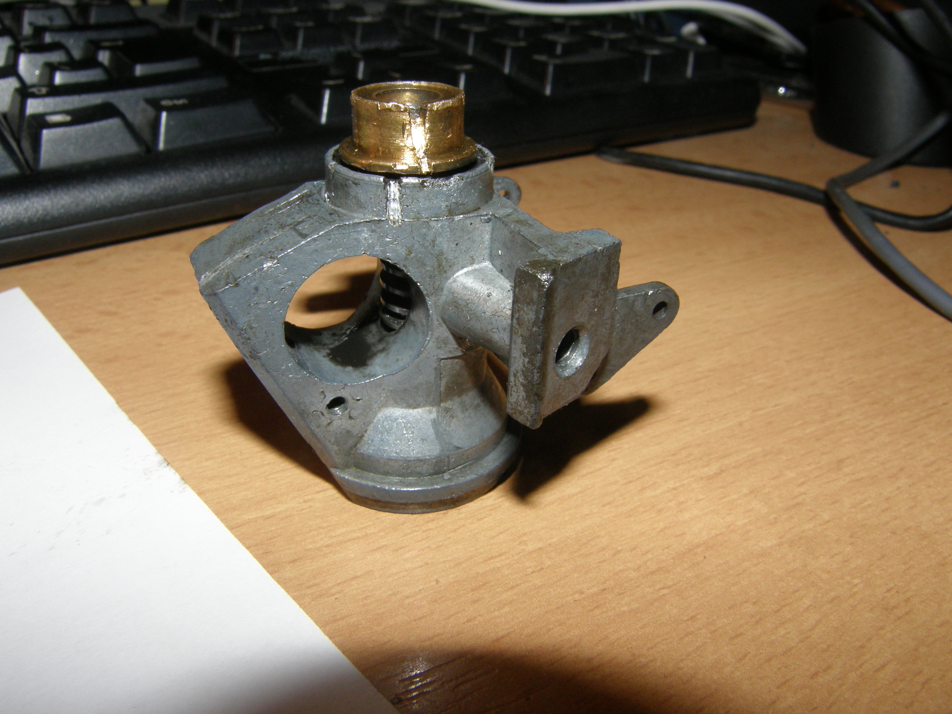

chci se zeptat zda by toto někdo dokázal vyrobit a jakou technologií.Původně odlitek.-zinek. Některá místa by se dala zjednodušit.

zkusil bych to odlejt ale bude to chtit cas a penize

Přímo ty,nebo jen návrh? Přemýšlel jsem nad tím taky.Otisknou to do silikonu a odlít do sil.formy...

do sil. formy to primo nepujde
alespon ne hlinik

A do čeho by se to tedy dalo? Je to zinek.

a musí to být zinek? a k čemu to je?

Teoreticky to může být cokoliv. Je to z takového speciálního tachometru.

veterán?
nakresli to ve 3D, promítni do toho ta zjednodušení a myslím, že by to neměl být problém (na jeden kus bych doporučil u odlitku zalít všechny otvory, opracování bude v tomto případě několikanásobně levnější než výroba jaderníku/ů)

Jo je to na veterána.Když už bych to dělal udělal bych třeba 5ks všechny ty díry a závity bych si dodělal.Zjednodušit se to dá celkem dost. Byl by si to schopen udělat přímo ty? V jakých řádech by se pohybovala cena?

model i odlitek ano, ale namodelování bych raději nechal na tebe - jednat tím nějakou kačku ušetříš a hlavně ty víš co chceš :-) . stačí to nakreslit jako strojní součást, úkosy a další věci dodělám, vyfrézuji model, udělám podložku, pokud bude třeba, a naleju ti 5 kousků z AlSi7Mg03 - slitina, která se dá tepelně zušlechtit, ale u tohoto kusu to asi nebude třeba. model tak 1000Kč (kamarádská cena :-) ) a odlitky tak 200Kč/kg (komerční cena).

200Kč/kg? Jeden ten odlitek má tak 150g :D Takže dejme tomu,že za 2000 bych měl 5ks? Jinak co je tedy na mě? Výkres,s modelem se snad nějak poperu a to je vše?

možná jsem špatně odhadl velikost, můj odhad byl tak kolem 0,5 až 0,7 kg , pokud je to ale tak malé, tak bude ta cena +-300Kč/kg, což je při tom "množství" de facto zanedbatelný rozdíl :-).
ano, to je vše. mail ti dávám do SZ.

O to jestli jeden kus bude stát 400 nebo 500 ani nejde spíš aby to šlo vůbec takhle malé vyrobit.Dělám výkresy,zítra někoho ukecám aby z nich udělal model..

pokud budeš dělat výkres, tak mě ho pošli a já to i namodeluji. jen jsem se chtěl vyhnout posílání originálu tam a zpět - mám s tím špatnou zkušenost.
