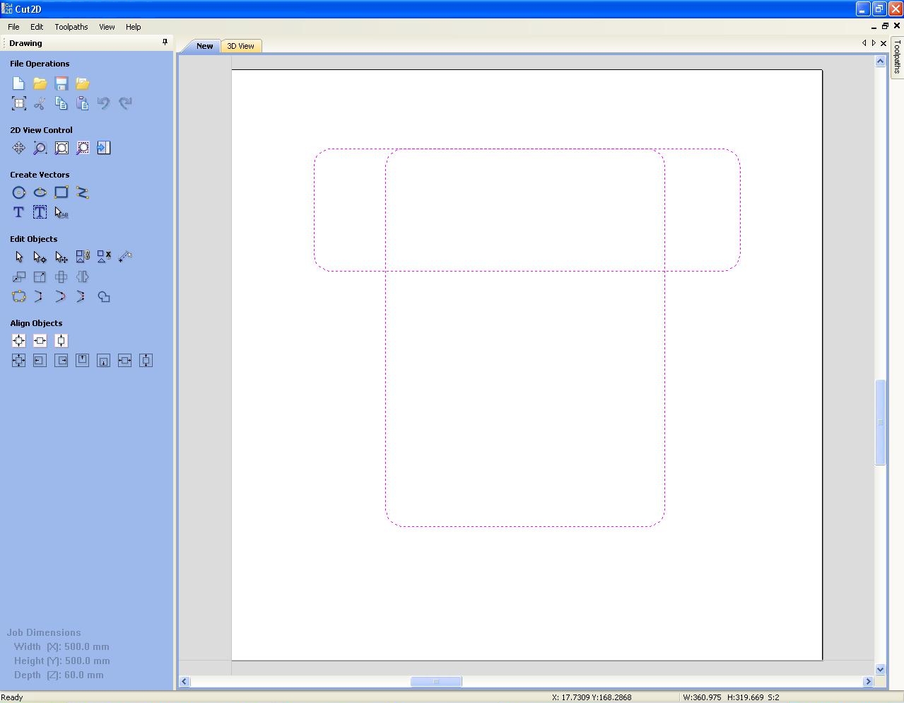

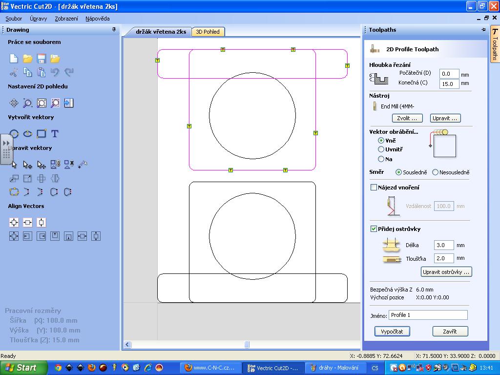

zdravím potřeboval bych poradit jak se pracuje s ostrůvky u cut2d na obrazci jich mám vyznačeno asi 8 ale g kod mi to vygeneruje jen se dvěmi , neví někdo co stím
předem dík Packa

tak jsem to testoval a když dám ostrůvky tak se vždy vytvoří jen na tělese které jsem vytvořil jako první , a to i když dám spojit wektory do jednoho , dá se tu někde nastavit aby mi to vytáhlo jen společný obvod tělesa ?

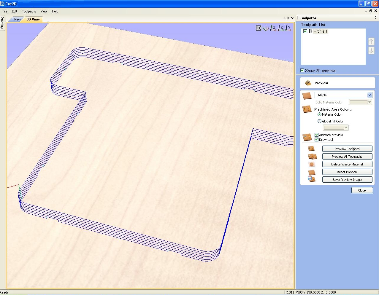

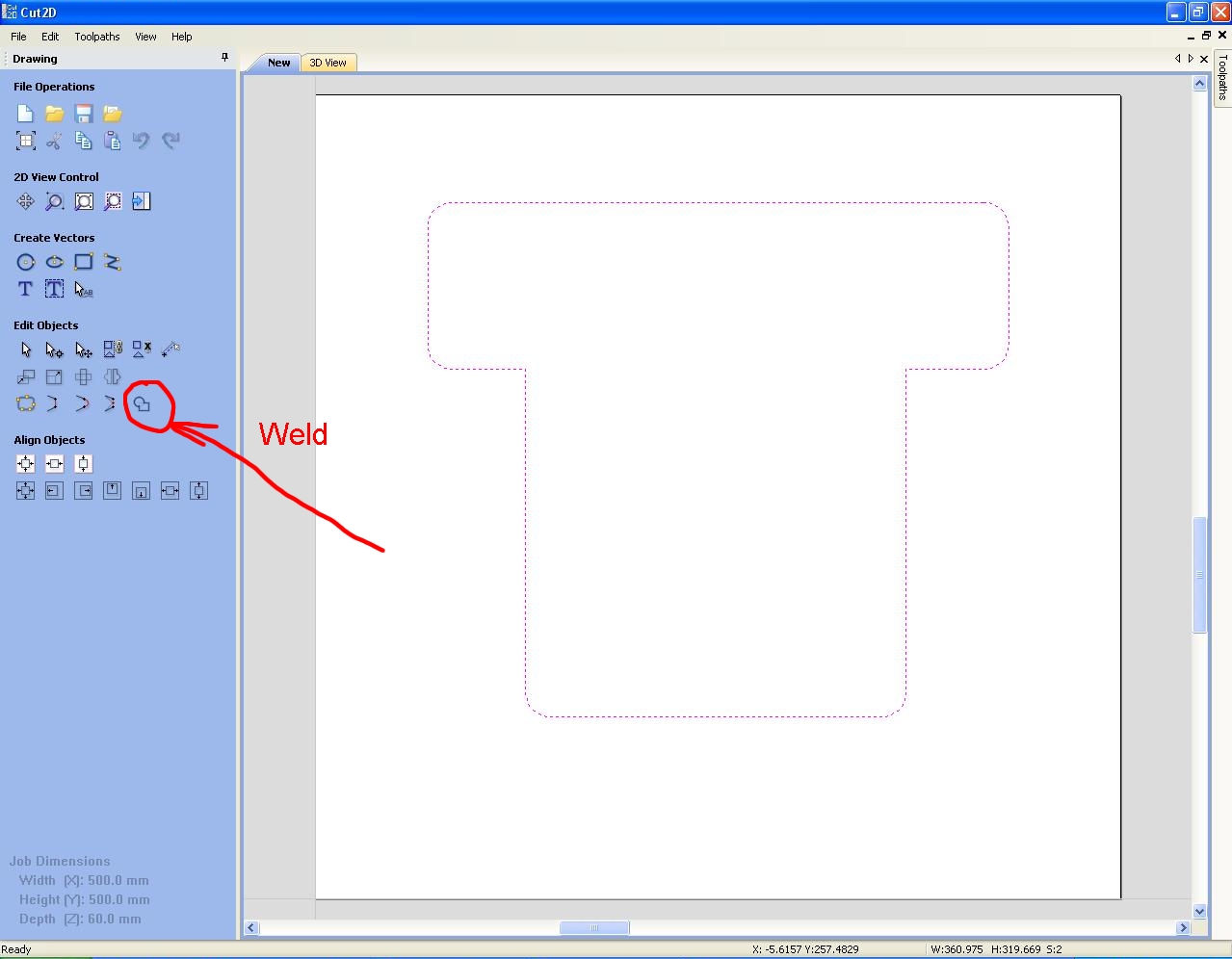

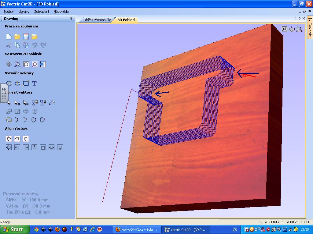

Ahoj, nevím zda existuje ve verzi 1.0 nějaká možnost(samozřejmě, kromě nakreslení obrysu jako jeden vektor), ale ve verzi 1.5 je na spojení vektorů funkce "Weld Selected Vectors". Potom lze ostrůvky vytvářet tak, jak požaduješ. Použití viz obrázky.
wolf
Příspěvky: 7141
16. 2. 2013, 2:29
aha dík to je přesně ono , verze 1 to neumí takže upgrade
