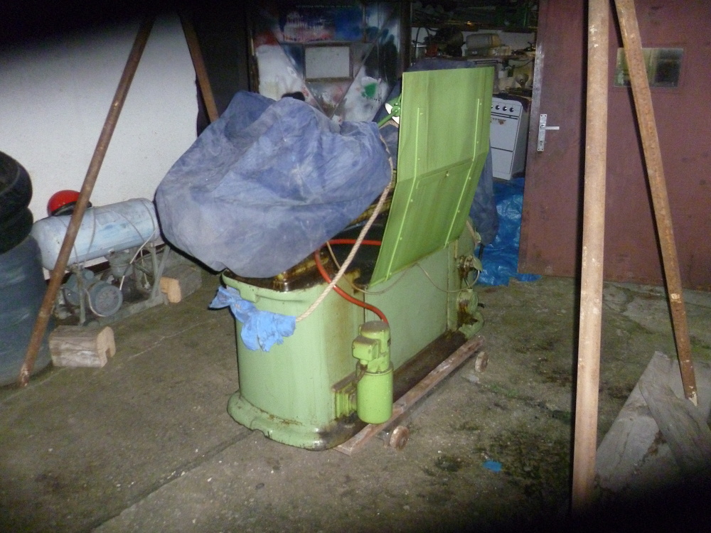

Nojo, to jsem byl já. Koupil jsem 750 SV18 a na přepravu jsem ji rozebral. Dal jsem za ní tenkrát 10 000kč a nechtělo se mi na těch 200km objednávat náklaďák, proto jsem to u prodejce na dvoře rozebral a naložil na vozík za osobák. Musel jsem to vzít na dvakrát, protože vozík mám jenom do 650kg. Jednotlivé díly jsem nevážil, ale nejvíc váží lože. Pokud počítáš s tím, že ji doma nakonec stejně rozebereš, tak už je to celkem jedno, ale je dobré vědět jak se to má rozebrat. Není to vždy na první pohled úplně jasné. Chce to pořádnou sadu nářadí, různé trámky na podkládání, nějaké to páčidlo ....... jo a rozhodně pomůže i reverzní kladivo na vytahování kuželových kolíků. Když se do toho dopoledne pustíš, tak odpoledne už můžeš vézt domů první várku. Lepší je to ve dvou lidech. Nejdřív jsem se snažil prodejce poslat domů, abych měl klid na práci, ale on chtěl vidět jak se SV18 rozebírá tak mi s tím pomáhal. Nakonec jsem byl rád, že mi pomohl. Je to fuška, ale za pár hodin je SV18 na kusy.

Je to hodně těžké. Rukama to ve dvou lidech nedáš, těch 400kg to možná má. Navíc je to i mastné, musíš to sundat dolů, protože to je dost vysoko. Ono už sundání vřeteníku je dost náročné, protože ho musíš správně vyvlíknout. Když už je to na zemi, tak to na vozík dokážu naložit i sám (podložky, kulatiny, páky), ale na to rozebrání to chce dílnu s kočkou, nebo alespoň vysokozdvižný vozík a popruhy. Já jsem si první den přivezl na prázdném vozíku vysokozdvih a druhý den jsem ho zase odvezl s "menší půlkou) částí soustruhu. Bez něj bych to nezvládl a i s ním to bylo dost zajímavé, protože ten soustruh byl na vjezdu k domu s dost velkým sklonem a tak to pořád chtělo někam ujíždět.

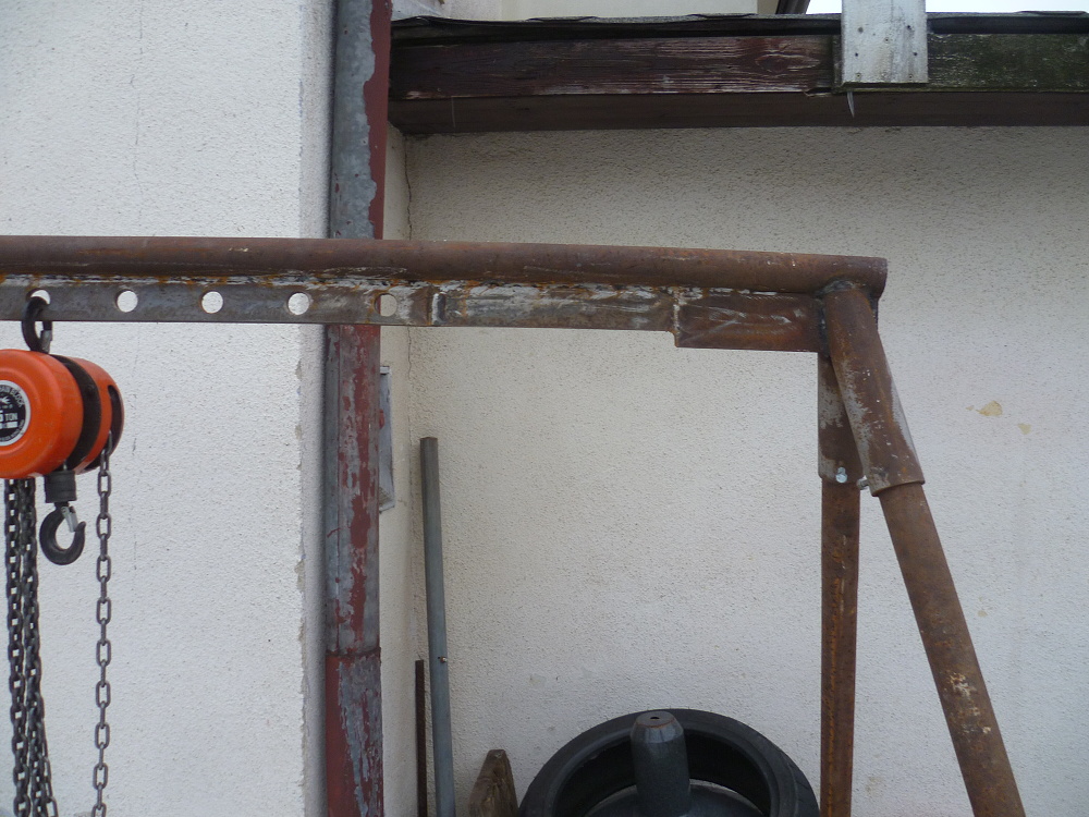

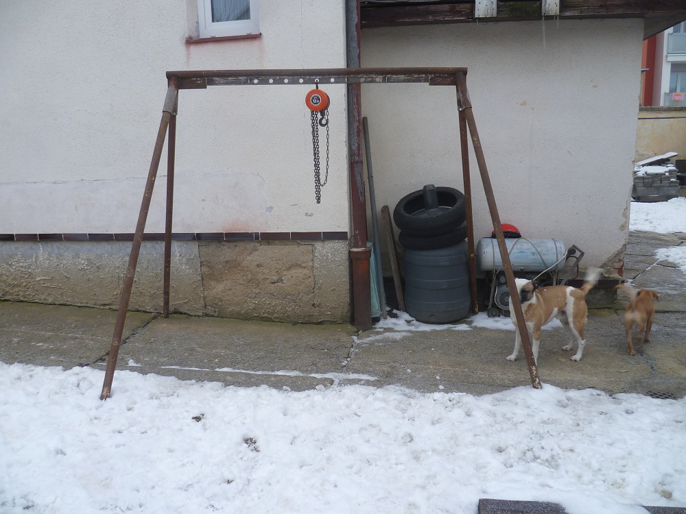

Před několika lety jsem si svařil z dvoumetrových lešeninových trubek na takovéto věci kozu. Dá se rozložit, takže přeprava a skladovatelnost je jednoduchá a kupodivu to má celkem slušnou nosnost. K tomu malou kočku a není problém. Teď jsem s ní naložil a složil na vlek kompletní S 28.
