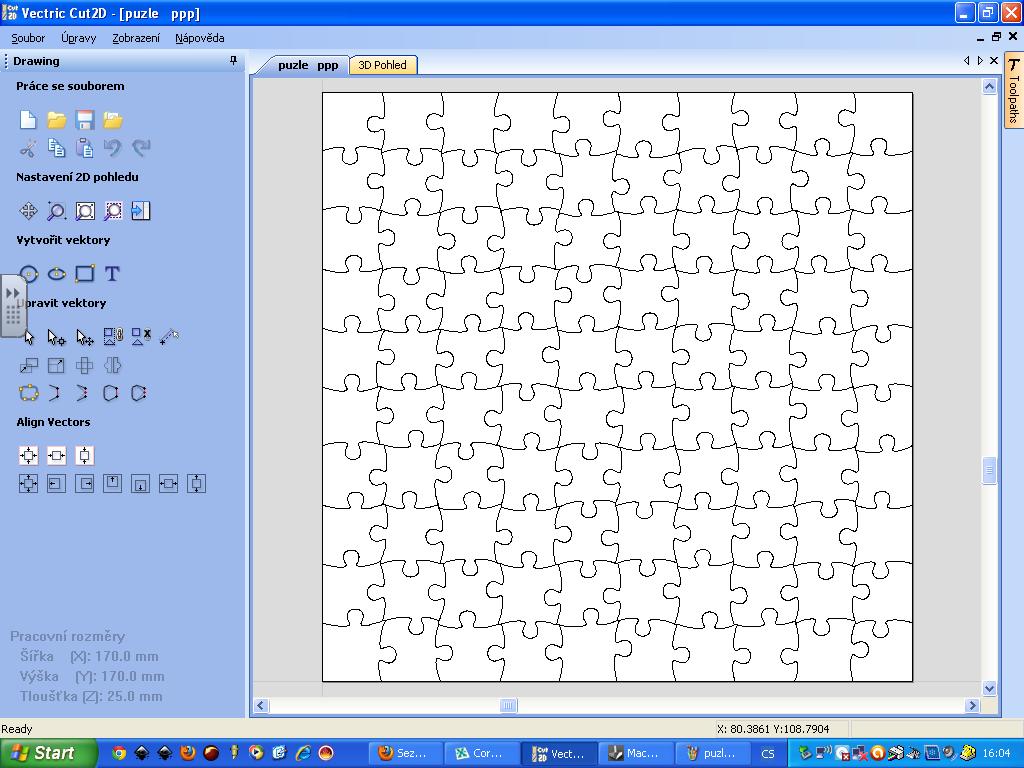

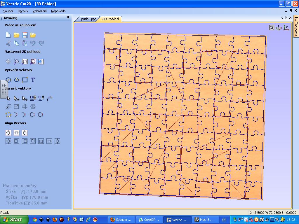

Zdravím tak se zase peru s cut2d
potřebuju rozřezat puzle viz příloha , mát to v dxf nebo eps a problém je vtom že at dělám co dělám tak vygenerované dráhy , když vyříznou jeden dílek a jdou řezat vedlejší tak zbytečně objíždí už již obříznutou stěnu a mě to nadzvedává material a celkově zdržuje
může někdo poradit co stím , řez samozřejmě vedu po čáře

pokud to jde rozbít do jednotlivých křivek, spojil bych vodorovné a svislé křivky jako mřížku, pak bys měl jet jen vodorovně a svisle

já to ted rozhodil v corelu , je to poskládané z jednotlyvých dílků takže ty obrysy tam jsou opravdu dvakrát , tak jsem každý druhý vyhodil a doplnil jen obvodové čáry, ale stejně mi nejde do hlavy když to celé v cut2d označím a dám spojit do jednoho wektoru tak proč to ty společné dráhy stejně přejíždí dvakrát ???
dá se to v cut2d nějak ošetřit ??

mimochodem jakou to frézuješ frézou? (průměr?) je to pak ještě použitelný? nekloktá to..
Příspěvky: 7202
Příspěvek 19. 2. 2013, 6:06
frézu mám 0,5 když to objede jednou tak je to v pohodě , já to frézuju z magnetické folie tak to drží :D
