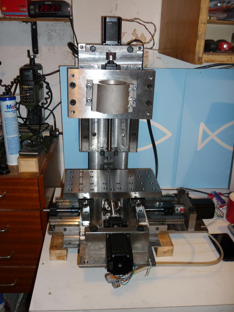

Takže pomaličky kompletujem moju frézku "klasickej" konštrukcie - posuv stola 150 x 100, vreteno 1,5kW, gravosácka GVE66/armote.
Všetko šlape ako hodinky - veď v podstate sa bude používať na to :)
Prvá skúška - os X už jazdí
video: http://youtu.be/W29G0QnjSZM

Už sa hýbu dve osi

vyborne, len preco si dal taky maly rozostup spodnych kolajnic ? ved tam nie si limitovany sirkou (alebo hej ?), urcite by to le prospelo tuhosti (aj ked budes na tom robit malicke veci)

Že by byl autor limitovám materiálem, který si mohl za své peníze dovolit pořídit? Případně jinými konstrukčními komplikacemi, které by musel řešit v případě použití svařence atd. ?

nemyslím si že k ohledu celkové velikosti je ten rozestup nějak malý ,

Takže ďalší progres: nahodený stĺp - osa Z, Funguje to relatívne bez problémov, jediný zádrhel je v tom, že som asi po dvoch hodinách skúmania, prečo to neťahá hore, došiel na to, že spojka je totálne krivá a tým pádom naprd. Preto je Z-kový motor uložený zatiaľ "letmo"
Nejaké fotky:
A video:
http://youtu.be/IT-Iz2k-WB8
Vreteno je prekvapivo kolmo, len ten odliatok držiaka sa súdruhom v Číne nejak nepodaril :D
GeminiRacing píše:vyborne, len preco si dal taky maly rozostup spodnych kolajnic ? ved tam nie si limitovany sirkou (alebo hej ?), urcite by to le prospelo tuhosti (aj ked budes na tom robit malicke veci)
Je to 120 mm, myslím si, že je to dostačujúce. Tuhé je to až moc, aj keď skúška prebehla len systémom "hrubá sila".
sidonie píše:Že by byl autor limitovám materiálem, který si mohl za své peníze dovolit pořídit? Případně jinými konstrukčními komplikacemi, které by musel řešit v případě použití svařence atd. ?
Viac som nemohol ísť, pretože sa potrebujem zmestiť komplet na max 210mm - kvôli kryciemu mechu. Ešte pod mechy idú lineárne pravítka, a aj tak som na knap.
Podľa mňa je to tuhé dostatočne, všetko je predimenzované. Treba si uvedomiť, že max. priemer frézy bude 2mm, no a keď dojde k situácii, kde "bude potrebná veľká tuhosť stroja", tak vtedy už tá fréza bude zlomená.
Takže ešte zakrytovať, nahodiť pravítka na X a Y, medzikus pod držiak vretena a finito.
Teším sa jak malý chlapec... A aj moja žena - že som konečne s tou opachou vypadol z kuchyne. :D
Ak by ste mali niekto nejaké pripomienky, že čo a ako ešte, dajte mi vedieť, nech to tam "zapracujem", kým to je v takomto stave. Keď to komplet zložím, už to nebudem rozoberať ani za nič. Napríklad ako odľahčiť vreteník - vzpera alebo protizávažie.

Akurát musím nejako ošetriť hrdzu - už to začína chytať lišku (nemám v dielničke ideálne podmienky). Čím to mám nakonzervovať proti hrdzi? Keď to poriadne streknem konkorom, tak to pomôže?
Ináč, uchytenie stĺpu u mňa tiež nič moc, aj keď pre moje účely vyhovuje. Hýbať sa nehýbe, ale keď som pokusne pustil vreteno, tak to trošku (teda docela dosť :) ) rezonuje. Ešte to chcem zozadu vyliať plastbetónom, ale až v lete, na dvore, keď bude teplo.
Příspěvky: 23342
28. 2. 2013, 3:21
zkus konzervacni olej na zbrane

Ano "konkor" je obdoba "WD"čka a byl vyvinut právě na zbraně pro naši armádu v sedmdesátých letech je snad podle testů i lepší ale méně univerzální něž WDčko :D :P asi bych to olepila maskovací páskou a nastříkala tou tuningovou barvou nebo natřela pro jistotu nejdříve fosforečnanovým odrezovačem a pak natřela fermežovou základovkou na ocelové venkovní konstrukce a vrchní barvou klidně štětcem 8)
Pokud by jsi to chtěl rozebrat na díly šla bych do práškové vypalovačky.. :D
Další možnost je natřít barvou "hammerite" klidně na rezavou plochu.. :oops:

WDčko je ve své podstatě nafta, to žádnou antikorozní ochranu neřeší, pokud je to na vzduchu tak se časem odpaří. Staré hodinářské soustruhy bývaly bez povrchové úpravy, ale každej hodinář je po použití otřel hadýrkou s olejem od otisků prstů a uložil do dřevěné skříňky, to u Tvého strojku nehrozí. Pokud bys to chtěl nehat kovové, pak bych pohledal galvanovnu a rozhodl se mezi zinkem a chromem. Stroj to není veliký tak by to v konečném důsledku nemuselo být drahé. A nebo to natři černým krakelovacím lakem a bude to velmi originální Obrázek
