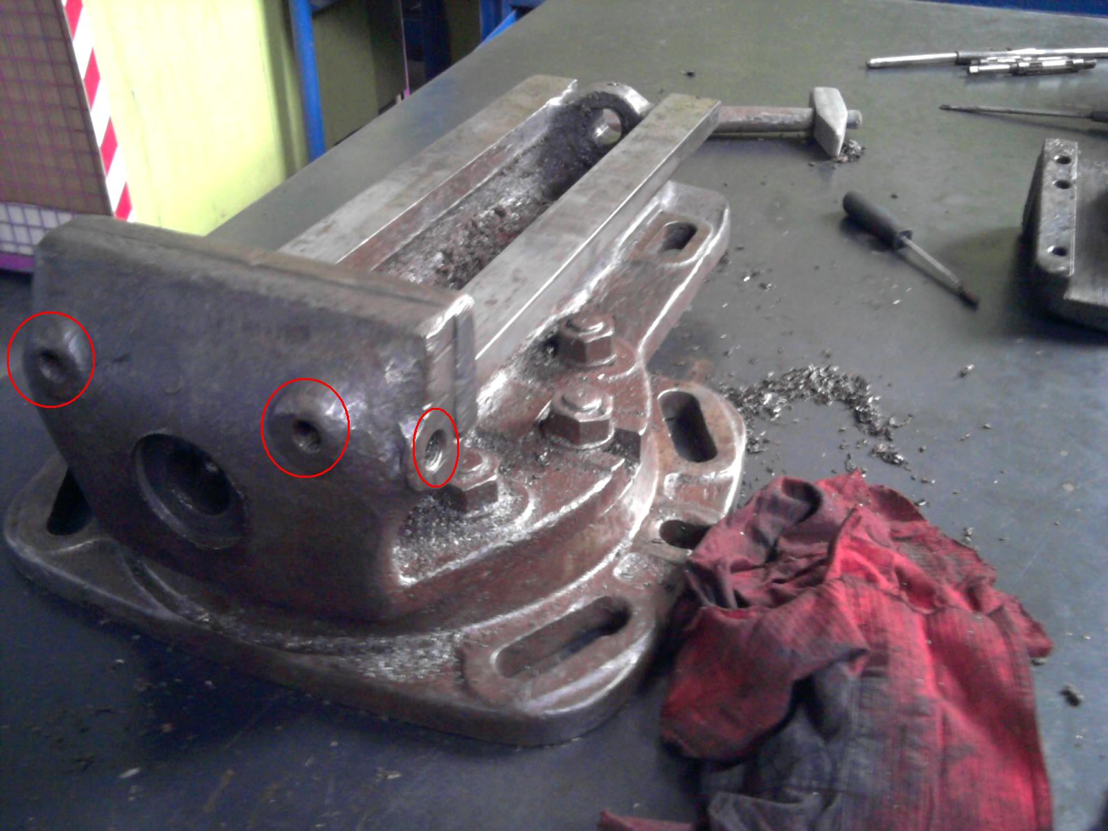

Pomalu renovuji svěráček k frézce a nevím k čemu slouží tyto otvory. :shock:

Do toho bočního se zpravidla šrouboval doraz pro opakované upínání polotovaru při seriovce a ty dva čelní nevím jak u tohohle, ale naše svěráky měly výměné čelisti a otvory pro šrouby byly průchozí.

Výměnné čelisti jsou, ale klamal mě ten málitek kolem otvoru a ten boční je asi fakt na ten doraz. Díky.

pokud jsou ty nálitky pro šrouby čelisti, typoval bych buď pro zvýšení nosné délky závitů, spíše ale pro lepší zastředění vrtáku při vrtání otvorů pro závity. Ze strany čelistí by se to asi vrtalo hůř. Je to ale jeno jeden z názorů.
