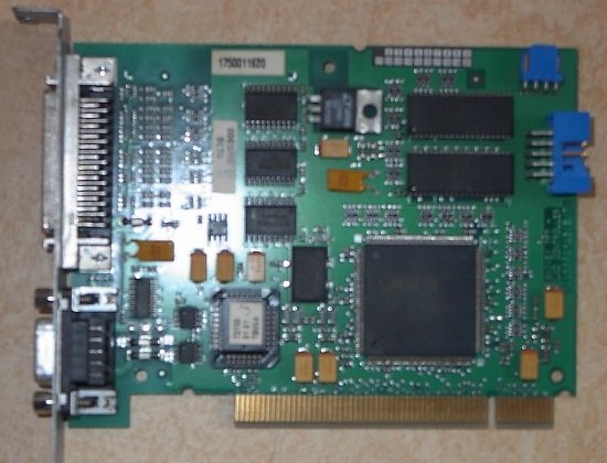

1-PCI grafická karta s čipem CHIPS (Asiliant) s výstupem na proprietární konektor MDR50 a přídavným sériovým výstupem a vstupy pro signál reproduktoru a vstupem pro 2x sériový port v úrovni TTL. Jeden ze sériových portů slouží pro obsuhu dotykového displeje a druhý je jako rezerva pro případný pokladní displej (ten mám taky, 4 řádkový, zatím nezapojený ale rád bych ho využil pro zobrazení souřadnic - DRO).

Další domnělý problém byl s videem. Měl jsem nainstalovány dvě grafické karty, kvůli konfiguraci karty pro dotykový displej jsem nechal původní gr. kartu v PC.
ovladače jsem stáhnul zde: http://www.wincor-nixdorf.com/internet/ ... _node.html" onclick="window.open(this.href);return false;
Když jsem nastavil "rozšířit plochu na tento displej" pro dotykovou kartu, nedělo se vůbec nic. Pomohlo až odstranění původní AGP karty. Poté se již při bootu počítače správně zinicializivala karta dotykáče (má očividně upravený BIOS) a video začalo fungovat. Možná by pomohlo nastavit v BIOSu PC prioritu inicializace při bootu na PCI kartu (místo na AGP jak to zůstalo nastaveno z doby kdy tam byla jen AGP karta).
