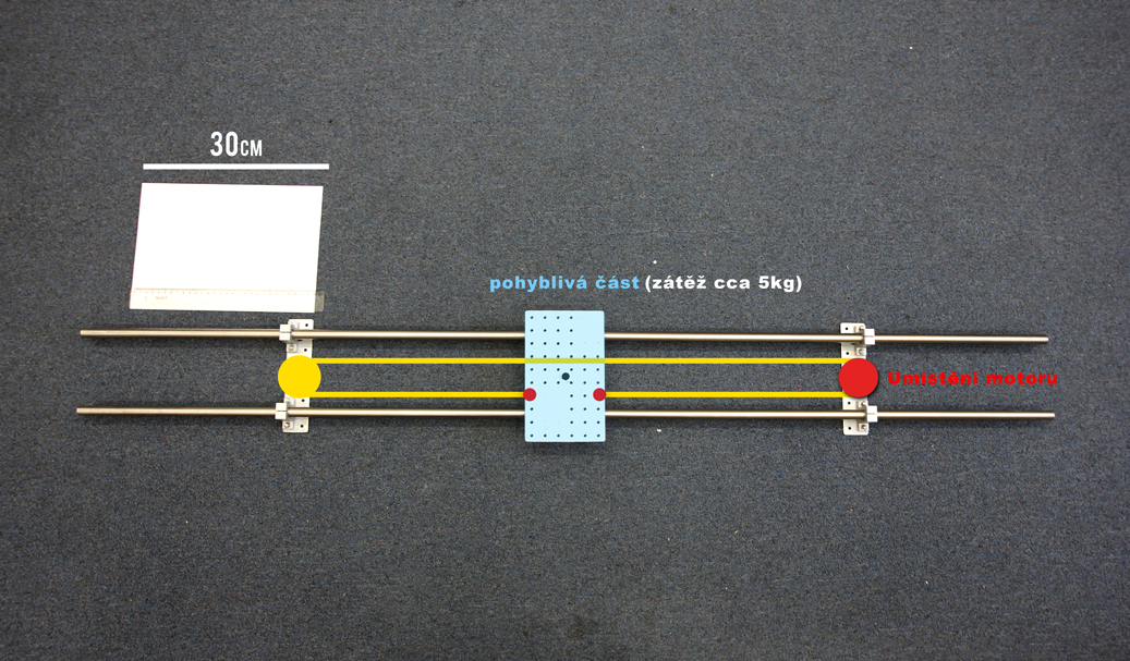

Dobrý den všem kutilům,
potřeboval bych poradit s výběrem a zprovozněním časosběrového slideru. Již mám sestavený prototyp viz. foto, ale motor zatím není. Požadavkem není nutnost plynulého pohybu, ale pohybu, který bude přerušovaný. Úplně nejvíce to vystihuje toto video: http://www.youtube.com/watch?v=8umM6Qny9xM" onclick="window.open(this.href);return false; Přerušovaný pohyb je zde z toho důvodu, že při použití fotoaparátu v noci musím být expozice třeba 10-15 vteřin a kdyby se při této expozici fotoaparát hnul, tak bude záběr ve finále rozmazaný, tím pádem nepoužitelný. Jakákoliv rada bude dobrá! Postupně doplním novinky ve výrobě. Díky!

Jinak bych to udělal zubovým řemínkem v metráži (neprokluzne a nemusí se moc napínat) a pohon něco takového http://www.gme.cz/motory-s-prevodovkou/ ... -p671-008/
Pokud je třeba posun o nějakou přesnou vzdálenost přidal bych kolečko jako clonku a optickou závoru.
Řízení procesorem nějaká ATmega8, LCD pro nastavení o kolik a kdy posunout.

Jinak nějaké připomínky:
pro efekt to chce mít tyče nejspíše co nejdelší a vzhledem k hmotnosti bych zvolil 2m Al trubky.
koncepci bych přepracoval a udělal jen pohon vozíku bez kladek.
mezi vodícími tyčemi bych napnul lanko a na vozíku by byl bubínek na kterém by bylo lanko 3x omotáno, bubínek by měl oblý "závit" se stoupáním 3mm. Při průměru lanka 2mm a průměru bubínku 30mm vychází na otočku posuv asi 94mm což při šířce bubínku dělá 30 otočení tedy maximální posuv 3m.
Výhoda řešení je že lanko se napne hodně, celý systém je tuhý a přesto na otáčení je potřeba minimální síla (lanko se na jedné straně bubínku odvíjí a na druhé navíjí)
Dále vše je na vozíku a poškození se minimalizuje
Tření lanka na bubínku je tak vysoké že je vyloučeno aby vozík popojel sám, ani rukou to nepůjde přetáhnout.
Pevnost 2mm lanka bývá přes 200kg takže taky v pohodě.
A cena
nestačil by na řízení pojezdu jenom časovač? Stejně budeš posílat pulzy do foťáku, aby vyfotil snímek ...... a tak by to vždycky mohlo zároveň (nebo raději se zpožděním, ať to má klid na focení) na předem nastavenou dobu sepnout proud do motoru. Ten by o kousek popojel a čekal na další pulz. K tomu koncáky, aby se ošetřil doraz ......... žádná složitá elektronika by nebyla nutná.

A pokud by to někdo chtěl udělat bez LCD a klávesnice dá se připojit k procesoru potenciometr třeba s rozsahem 1-100s. Jeden na nastavení doby pojezdu, jeden na nastavení doby ustálení a jeden na dobu spouště.
Potom si snadno "nakroutím" 5s pojezd / 30s prodleva / 1s focení - výstup by byl dvě relátka.

Asi bych to řešil takto:
Procesor Atmel Mega 8 (PDIP 28)
PORT D displej LCD 2x8 (nemusí být připojený, to se ošetří volbou na pinu PC5 jestli s nebo bez) / (stojí v GM asi 60kč), LCD je vždy lepší, je vidět nastavené časy a při spuštění běží odpočet a ukazatel kolik fotek se již udělalo.
PC0 až PC3 - potenciometry pro nastavení časů / 0-pojezd, 1-prodleva, 2-focení (puls), 3-prodleva po vyfocení
PB0 - relé motor
PB1 - relé foťák
PB2 - relé zapnout foťák (mám již velmi staré řízení s AT2051 a to funguje tak že zapne foťák, vyfotí a vypne foťák. Používám pro periodu třeba 5minut)
Procesor může spínat malé relé s 5V cívkou přímo nebo s pomocným tranzistorem přímo motor. To už bude na každém co využije.
Koncáky bych dal přímo na vozík a vypínal rovnou motor, prohánět to přes MCU je asi zbytečné.
