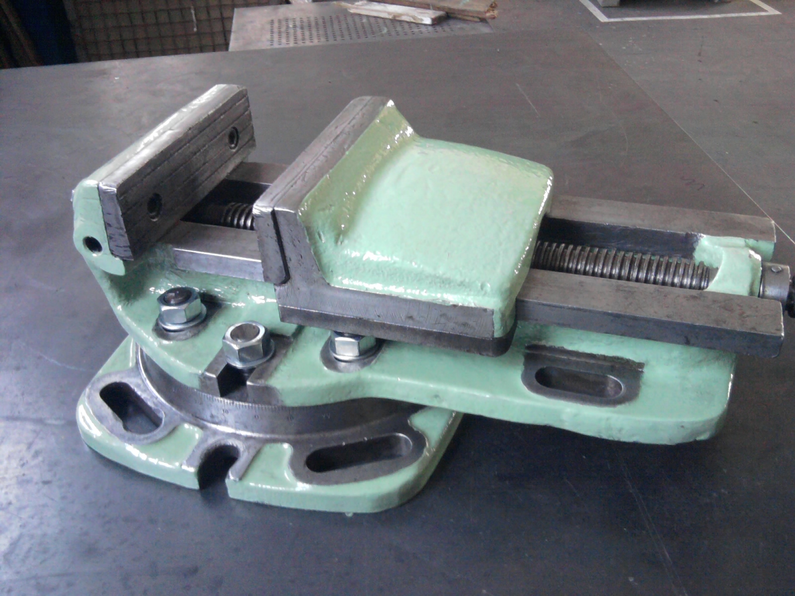

No první práci v tomto svěráku bych viděl na nové čelisti, jen nevím, zda tyto mají úkos nebo jsou rovné. Tipuju na čelisti s úkosem, myslím, že se pořád ještě dají někde sehnat. Jak se ti podařilo vymezit vůli ve svěráku, nepřizvedává ti upínaný dílec při dotahování? Docela nepříjemná věc, hlavně pokud něco děláš na více upnutí a chceš frézovat pokud možno v pravém úhlu.

Čelisti jsou s úkosem a kupodivu na jeho stáří se nepřizvedává a jde dobře ztuha. Jen je vůle ve šroubu ale to nemá pro mě žádný význam. Ta vůle by šla vymezit novou podložkou u šroubu jak je klika ale zatím to nechám.
