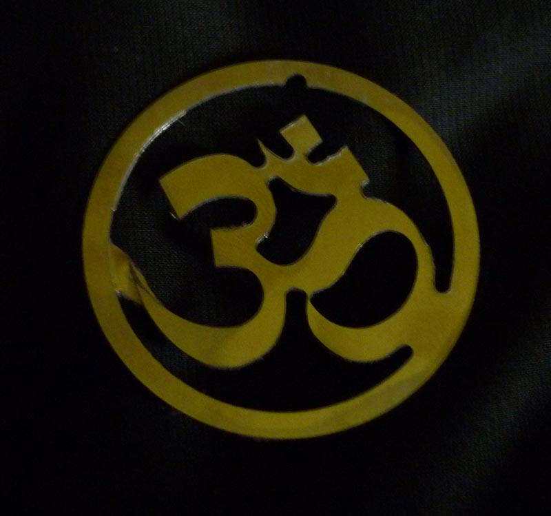

Keďže som robil v dielničke reorganizáciu, tj, že nemám potuchy, kam som odložil všetky frézy, našiel som len jednu valcovú 2mm do nerezu. A ako lepšie dať zabrať mašinke, ako nerezom?
Takže skúška na 1.0 mm plech 316L
VIDEO: http://youtu.be/IIh40fZuoVA
A tu je výsledok po 47 minutách:
Tak ako som to vylúpol surové - bez zrazených hrán, neodihlené, neobrúsené.
Bolo to na tej doske prichytené len obostrannou lepiacou fóliou.
Nemám šajnu, aké otáčky a posuv mám dať, tak je to nastavené len tak, "podľa ucha". Chladenie bolo len olejom. Prekvapivo vreteno na tie otáčky nie je moc hlučné, proxxonka zavýjala omnoho viac. Čiže môžem robiť aj v noci, bez toho, aby to bolo počuť až na ulicu :D. Takisto sa vreteno skoro vôbec nezohrieva.
Takže spokojnosť, a veľká :)
