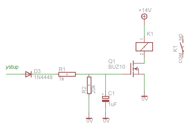

Schéma na zpoždění

na vstupe usmerňovací mostik a potom tranzistor+rc člen v spomínané kolektore rele

Asi nejjednodužší je toto.
Funguje to celkem dobře, hodnotou rezistorů je nutné doladit časy (zvláště R2 pro dobu vypnutí)
