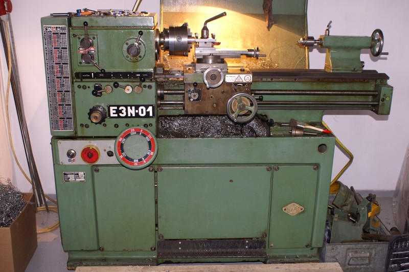

Mám otázku ohľadne upichovania materiálu na sústruhu. Viem, že je to menšia veda sám o sebe. Mám stroj E3N (menší cca. 800kg, ale priemyselnej kvality, nie čína). Všetko, čo som chcel, vedel som na ňom urobiť. Problém mám s upichovaným.
Stroj stojí na antivibračných podložkách, originálnych od výroby (ako napr. tieto: http://www.vibrachoc.es/acustica/amorti ... 45-y-v46/). Ináč ukotvený, skrutkou, betónom nie je. Pri hocijakom materiály, s radeco alebo nožmi s TK plátkami, pri 315-450 ot/min. mám rovnaký výsledok. Stroj vibruje, na materiály vidieť ako keby vodorovné vrúbkovanie, piští, škrípe, špóny sú malé ihlovité. Upichujem veľmi pomaly, opatrne. Nože sú ostré, čerstvo brúsené. Na základe skúseností lepšie výsledky sa dajú dosiahnuť s radeco 12/3mm ako s 16/4mm alebo nožmi s TK plátkami. Stroj neláme nože.

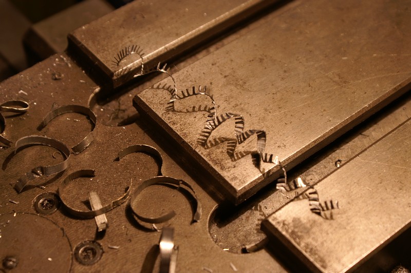

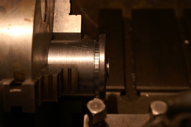

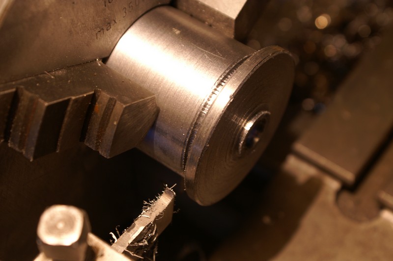

Takže podarilo sa mi zmerať, vyskúšať a nafotiť niečo. Tu je výsledok.
Vôla vretena pri nadvihnutí pomocou dreveného hranola bola 0.06 až 0.08mm, podľa toho, ako silne sa mi to podarilo dvíhať. Toto určite nie je dobré, lebo aj manuál píše dovolenú vôlu 0.005mm. Pokúsim s tým niečo urobiť.
Vyskúšal som ale ďalšie dobré rady a to nebáť sa trošku pritlačiť. Síce som robil len hlbší zápich, fungovalo to. Dokonca aj so strojným posuvom. Povrch bol neporovnateľne krajší, špóny pekné, nie ihlovité. Pripájam obrázky (ešte s rozkmitaným povrchom).
Ďakujem veľmi pekne za rady.

ty spony vlevo se mi libi, ta vpravo rozhodne ne
ten vroubkovany povrch dna zapichu taky nelibi
nekdy mam pri upichovani pocit ze ta kudla musi prasknout jak to tam valim
ale je to ok jeste nikdy neprdla
