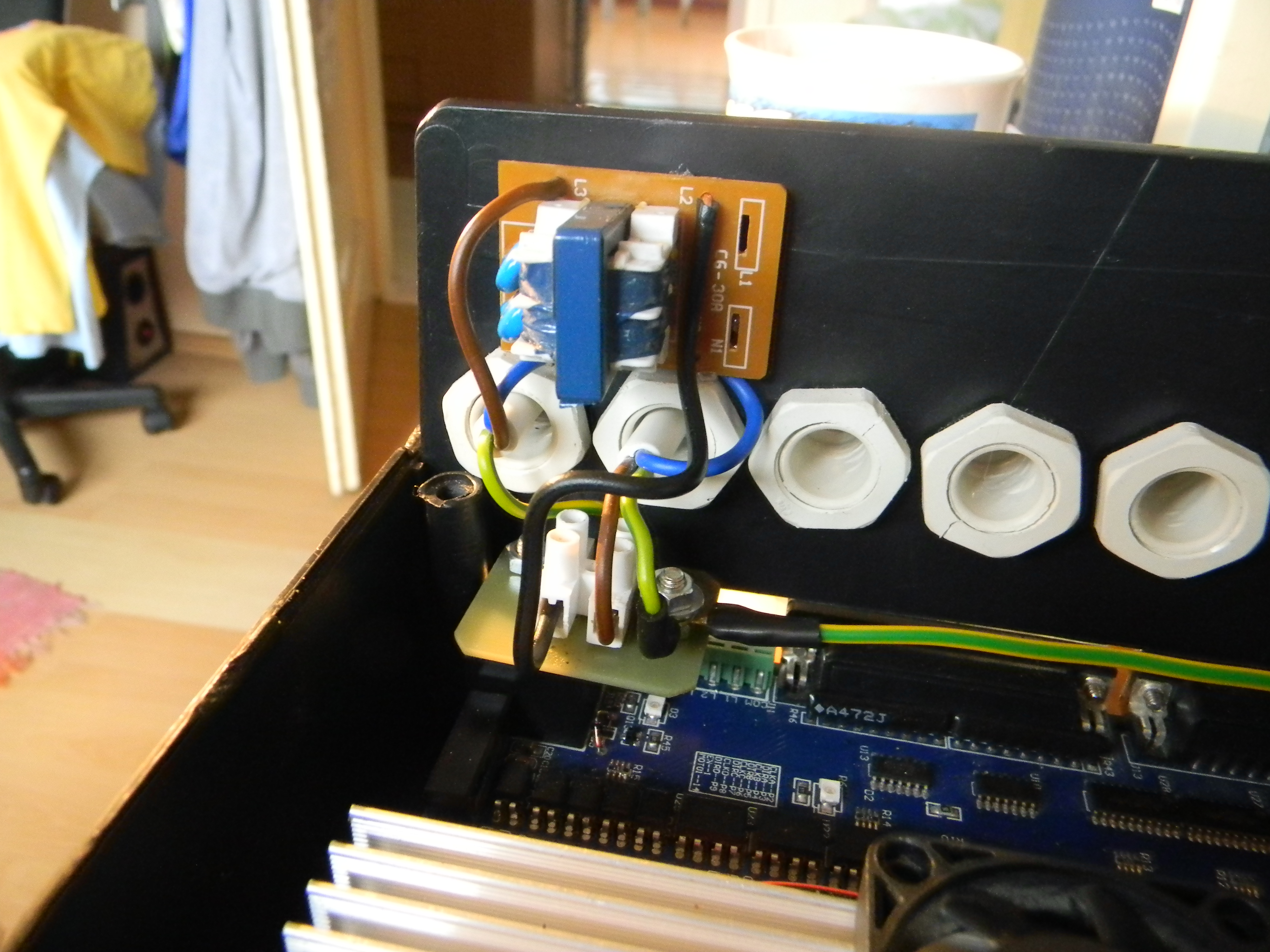

Ďakujem velmi pekne !

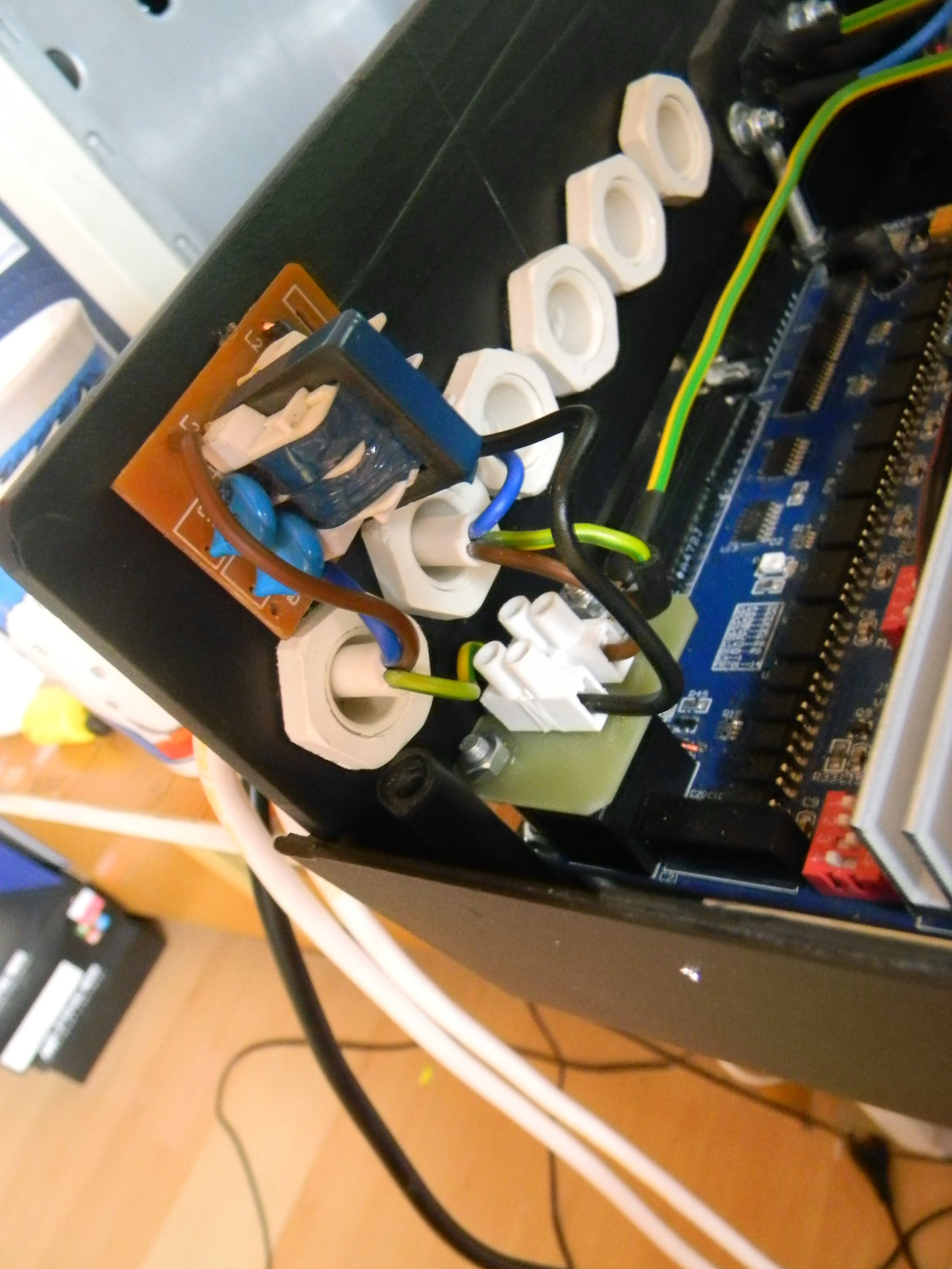

Zapojil som do serie sietový filter z PC zdroja a všetko fachá ! Ešte raz dík ! :)
Takto elegantne som to poriešil ,z vedlajších vývodok pôjdu káble k motorom ,dúfam že ak budú káble tienené nebude žiadny problém s rušením . :)
Příspěvky: 9608
9. 3. 2013, 9:30
Jakej maximální příkon má tvoje vřeteno? Aby to na ten filtr nebylo moc (jako limit bych bral příkon původního PC zdroje)..

Thomeeque píše:Jakej maximální příkon má tvoje vřeteno? Aby to na ten filtr nebylo moc (jako limit bych bral příkon původního PC zdroje)..
počítam tak 2kW ?!

to ten filtr nemůže nikdy vydržet , vem si kolik mají pc zdroje , většinou tak 400W max

10. 3. 2013, 10:01
Patres.I píše:
počítam tak 2kW ?!
To je při 230V proud zhruba 9A. Podle tohoto návodu by měl mít drát v trafku pro proud 9A průměr zhruba 2mm. Schválně se podívej, jakej průměr má drát v té tlumivce..
Btw. u takovéhoto příkonu už bych měl docela strach i používat přímo ke spínání to relátko na desce. Napsáno na něm bude asi dost, ale buhví, co to je zač a taky jde o provedení desky a tam si nedělám žádné iluze. Radši použij nějaké bytelné externí relé, které budeš relátkem na desce ovládat.
T.
