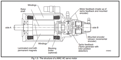

Dobrý deň páni celkom by ma zaujímalo či existuje náhrada za servomotor firmy Indramat konkrétne
MAC 90 C-0-KD-2-C/130-A-1
MAC 93 B-0-OS-2-C/130-B-0
Myslím tým výmenu starého za nový 1:1 Alebo malá úprava kablov od iného výrobcu , nie za tak extrémnu sumu.
Momentálne je na fréze riadenie Heidenhain TNC 407 a do toho by som nerád šprtal...
Jedno servo mi asi odide a tak sa na to pripravujem.

Mnooo ložiska ma samozrejme vymeniť napadlo ale poptaná oprava u viacerých firiem nikdy neide pod 1200 Euro.A samému mi to chlapi od rexrothu nedporučili rozoberať.A tak ma napadlo či nebude lacnejšie nájsť náhradu ako to niekam posielať na opravu .
Vydáva zvláštne zvuky a trošku sa mi zdá že vybruje...

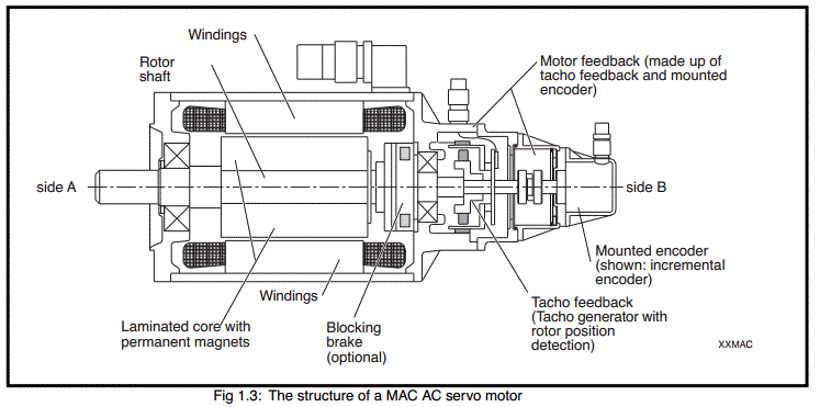

podle čísel serv by tam měly být namontovány pouze tachogenerátory bez enkodérů. (Tedy pokud tam nebyly přidány někým jiným něž výrobcem.)
V tom případě by neměl být významný problém ložiska vyměnit svépomocí, za předpokladu, že jsi někdy měnil ložiska na indukčním motoru. U motoru MAC 90 C-0-KD-2-C/130-A-1 je brzda, tam to pravděpodobně bude mechanicky složitější.
Je nutné zejména dodržet pozici tachogenerátu vůči rotoru. Označ hřídel a tachogenerátor před demontáží a zajisti následnou montáží souslednost +/-1°. Pak máš po starostech. Existují na to metody jak elektricky ověřit vlastní pozici, ale tím tě nebudu zatěžovat.
Níže jsem připojil schéma serva Indramat MAC.
