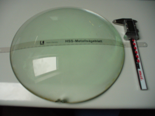

Cjuz
Příspěvky: 2472
Bydliště: Předklášteří
29. 3. 2013, 12:14
Zaostřovat LED jsem zkoušel pro osvětlení preparátu na mikroskopu a jenom s jednoduchou čočkou (dvěma) to prostě nějde. Pořád to není bod ale jakési cosi.
Jak píše inženýr muselo by se to řešit složitěji s clonou ale to už musí někdo vědět co dělá.
PS: Pokud chceš experimentovat můžu zapůjčit vhodnou čočku :mrgreen:
Engineer
Příspěvky: 2378
29. 3. 2013, 4:30
Nemáš u tý čočky nějak zmenšenou posuvku??? :lol: Jinak moc pěknej kousek optiky...
Příspěvky: 9615
29. 3. 2013, 4:49
Asi je to zmenšovací čočka :)
Cjuz
Příspěvky: 2472
29. 3. 2013, 4:56
Jo je to takový fejk, posuvka je jen do 100mm :D

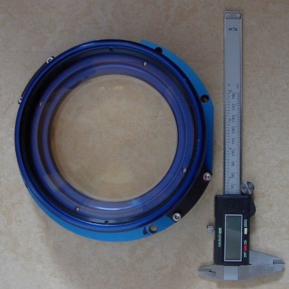

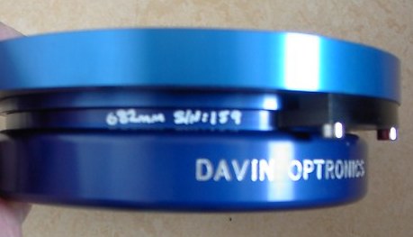

Tak musím také honem přispěchat se svou "čočkou do mlýna".
Podotýkám, že posuvka je normální velikosti a čočka (v precizním držáku) pochází ze stroje, který pracoval s laserem o vlnové délce 405nm. Jediný údaj, který na ní je je 682mm (že by ohnisková vzdálennost).

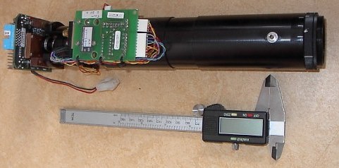

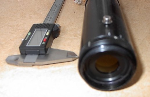

Ten laserový "kanón" je k dispozici taky ale obávám se, že intenzita nepřekročí 5mW:
V té "hlavni" je krokový motor s nějakým clonkovým kotoučem a několik čoček , na výstupu se dá "ostřit" kolečkem.
Součástí byla také různá zrcátka v cestě laseru, to bych kdyžtak pohledal. Všechny čočky (i ta veliká) mají takový zlatavý nádech (coating???) - není to běžné čiré sklo.
Kdyby to někdo chtěl využít, tak napište co za to, a je to vaše. Teď mě napadá, že tím pádem by to asi mělo patřit do sekce PRODEJ ale prvotní záměr byl pochlubit se s čočkou, tak už to tu nechám. Snad nedostanu za uši....
Engineer
Příspěvky: 2378
13. 4. 2013, 7:37
Ten "nádech" je nejspíš antireflexní vrstva. Pomáhá to výrazně snížit ztráty v soustavě optiky. Pěkná hračka... :wink:
