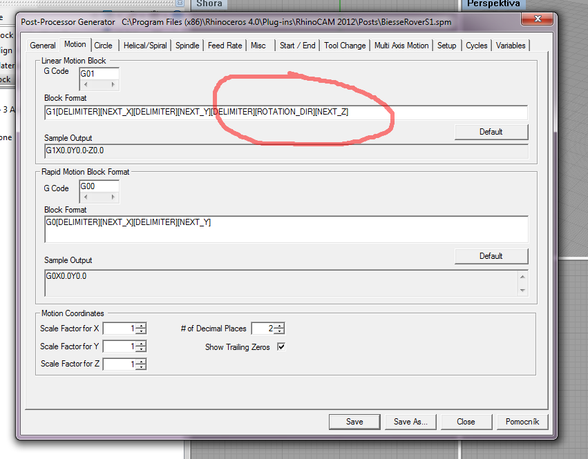

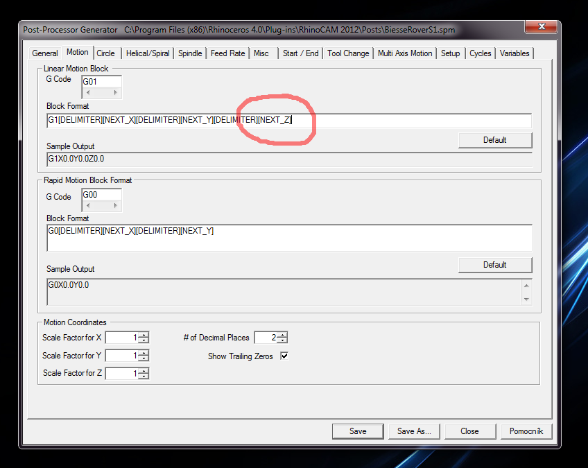

Už si upravujem svoj ale mám už posledný problém . Potrebujem dostať pred za Z-ko znamienko mínus.Napr:
G1 X5 Y10 Z-5 F300 a to aj vtedy ked su hodnoty zetka v kladných hodnotách. Totišto moj stroj BIESSE je v materiály ked je v mínusových hodnotách a ked je v kladných tak to je už v stole. Nepomohlo mi ani v CEMe zmeniť súradnicový sytém ked vlastne fréza pracuje od spodu. Otočiť vyrobok hore hlavou tiež nejde.
Ako to zmením v uprave postprocesora? Ten rotation dir mi dáva znamienko mínus pred zetko a to je zlé (-Z5)

Moj posledný príspevok bol otazkou na viacmenej programatora, ale vyriešil som to. Bolo treba napísať toto:
G1[DELIMITER][NEXT_X][DELIMITER][NEXT_Y][DELIMITER]Z[ROTATION_DIR][NEXT_NONMDL_Z]

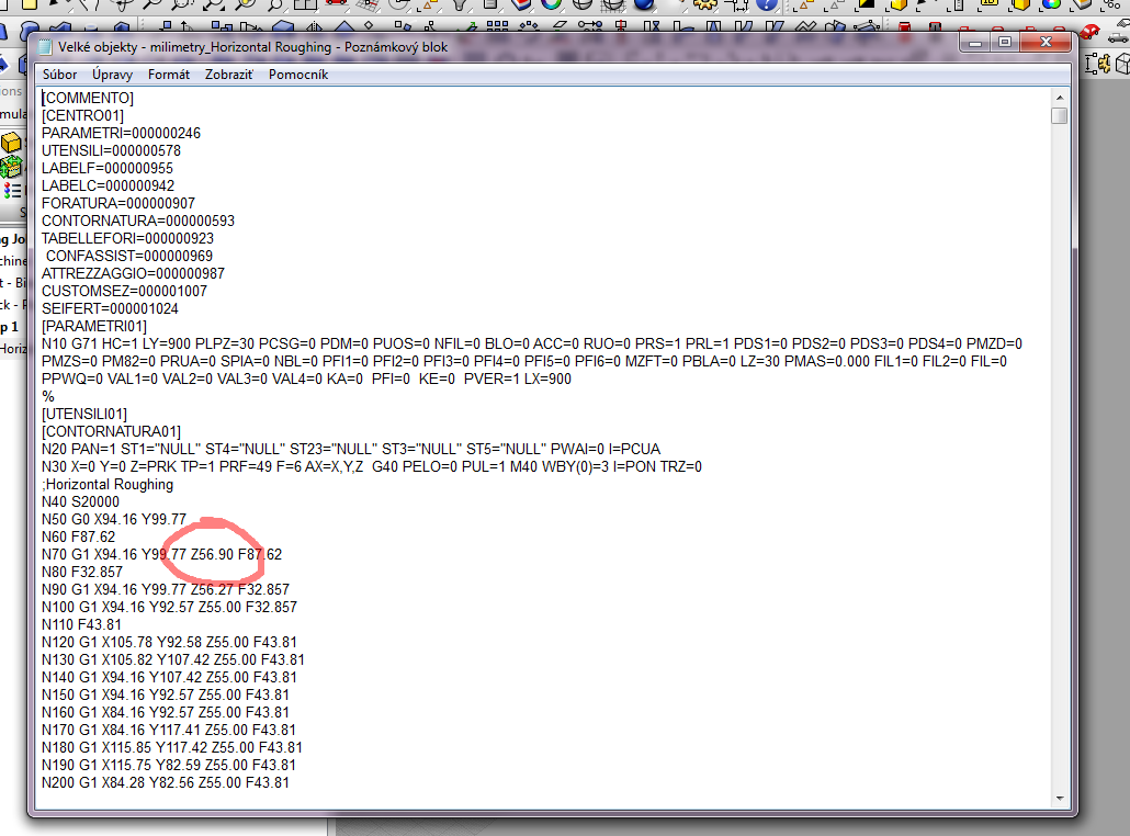

Tak som si napisal vlastny, funguje , ale zatial nevymiena nastroje. Je v prilohe. Kto chce nech si dopise vymenu.
BiesseRoverS1.rar
