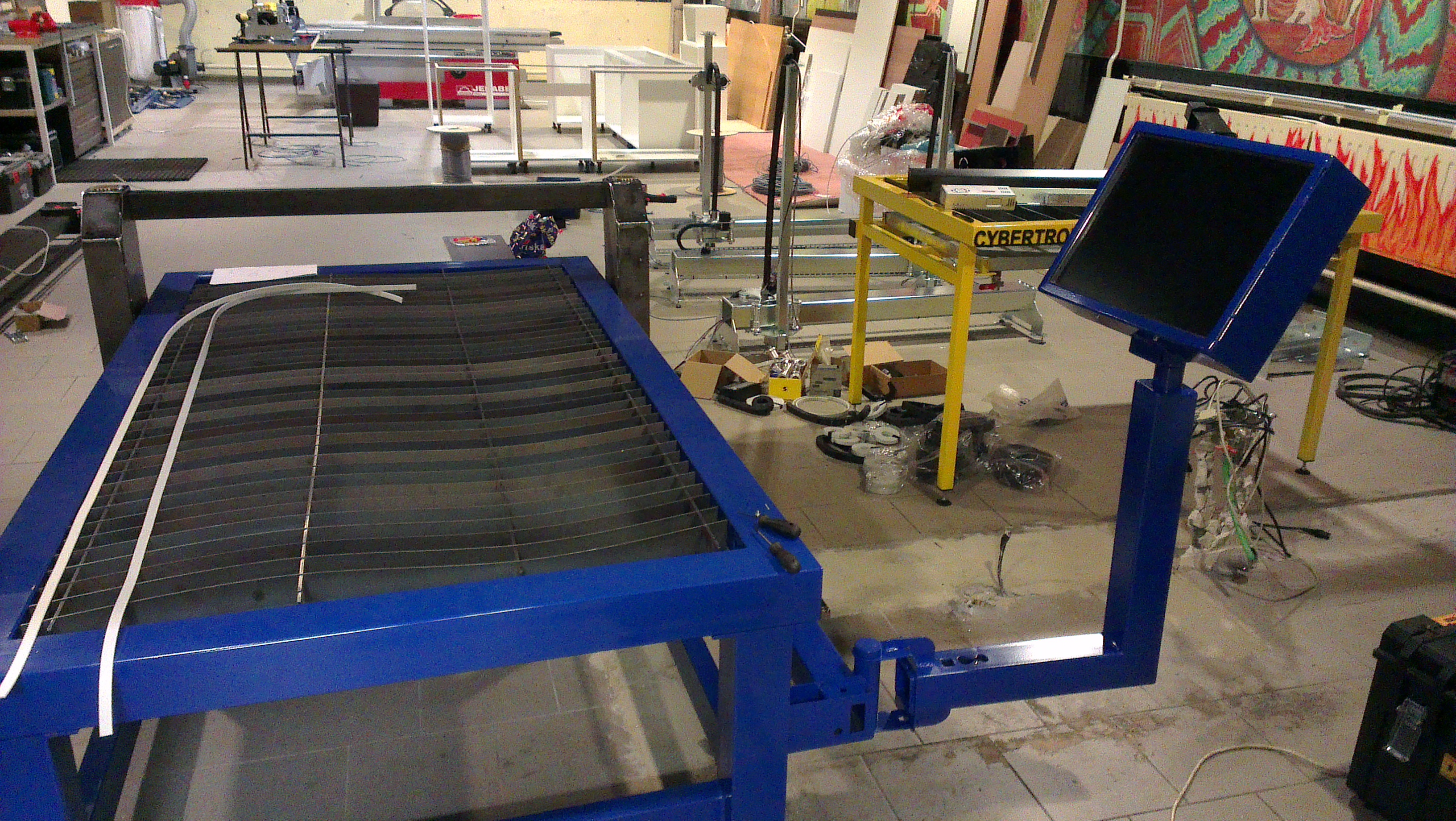

Zdravím, vložil jsem pár fotek konečně dokončeného plazma routeru s vlastním řízením postaveném na Machu a SheetCamu. Router ma vlastní elektroniku se zesilovači sběrnice, vše řídí procesor, který jen z machu přijímá povely. Problémy z Machem, jako nedokonalosti koncových spínačů atd, jsou odstraněny právě tímto procesorem. pokužívám na každé ose jeden kapacitní koncový spínač, kde procesor monitoruje směr, podle směru a přerušení kapacitního spínače vyhodí pro mach pouze ESTOP a sam odjede s danou osou v opačnem směru až do opětovného spojení koncovéo spínače. To je ověřená, nejlepší konstrukce, s tímto pak Mach je poměrně spolehlivý. Dále tato elektronika disponuje aktivní osou Z, která i bez THC sjíždí na materiál, dotkne se (neni to vodivostí, ale plovoucí osou Z) vynuluje osu Z a vyjíždí do nastavené výšky programem. Dále je možné pak zapnout i THC pro průběžné měření. To je vše na jedné desce, a pravděpodobně to bude v prodeji na cncshop.cz
Testoval jsem i čínské plazmové agregáty, jde především o odolnost na rušení. Nemám žádné stíněné kabely, to není lék, jen maska. Na elektronice jsou dolní propusti, filtrace, které propouští jen ty frekvence co mají, dále jsou použité cívky s bivilárním vinutím a též feritobé kroužky na kabelech vstupujících do elektroniky. Tímto není žádný problém.

dotaz, ten stůl je křivej nebo je to takovej optickej klam tím jak jsou ty lamely do vlnky:D

To bude schválně , aby dílce nepropadávaly.

vyzera ako kupna masina :)
mohol by si pridat aj nejake foto zo stavby :-p

Chlapi , veď plazma musí mať vždy lamely šikmo !
Najlepšie chaoticky šikmo, kôli priamym stretom lamely stola voči reznému bodu horáka nad materiálom .

Ještě se používají lamely co mají trojúhelníkové hroty kvůli co nejmenší ploše styku roštu -materiál. Záleží jak malé věci se budou řezat.
